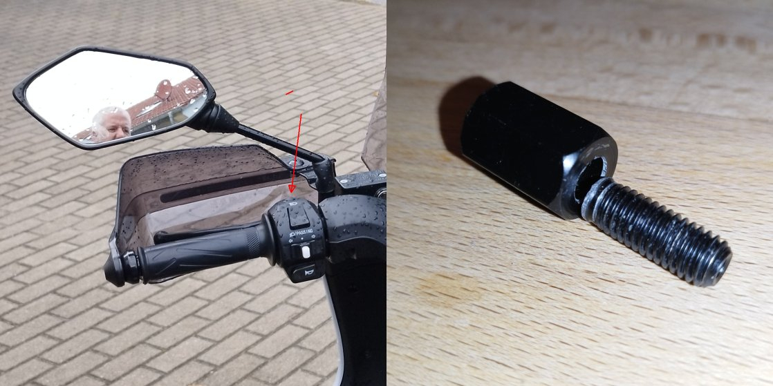

Abgesehen von den vorgeschlagenen Adaptern gibt es noch eine weitere Möglichkeit:
Schraubadapter. In den Schaltergehäusen gibt es nämlich oben noch eine Öffnung, die mit einem Plastikstopfen verschlossen ist. Die Adapter dort rein, die Spiegel obendrauf und das ganze mit gaaaaanz viel Gefühl festziehen. Ich hatte vorher andere Teile aus einem anderen Shop, die waren zu weit ausgebohrt und die Gewinde rissen unten ab, aber diese Teile hier habe ich selbst im Einsatz. Man gewinnt zwar nur 2 cm Breite je Seite, aber bei mir macht das viel aus.
edit: Bild angefügt. Habe leider kein schönes mit den montierten Adaptern. Aber durch die große Gummitülle sieht man die hinterher auch nicht.
