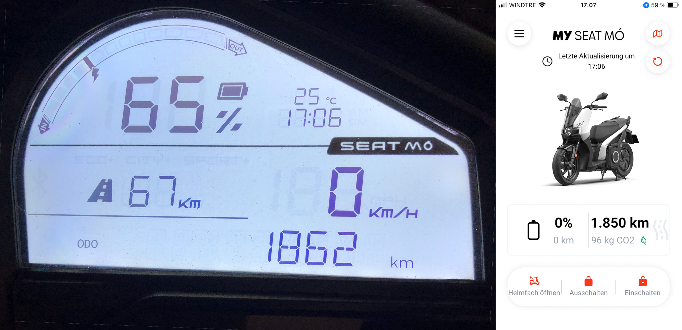

Hallo an alle,
nachdem mein Akku schon mal wegen eines defekten Controllers viereinhalb (!) Monate zur Reparatur in Barcelona war, danach aber alles tadellos funktionierte, habe ich heute ein neues Problem:
Die Ladeanzeige am Display zeigt 65% an und der Akku lässt sich anscheinend nicht mehr nachladen. Am Display wird zwar der Ladevorgang angezeigt („CHARGING“), aber die Prozentanzeige steigt nicht an, sondern bleibt stur bei 65%. Komischerweise zeigt die App zeitgleich sogar nur 0% an und auch der Kilometerstand stimmt nicht mit dem Display überein (siehe Foto, 1850 vs. 1862 km).
Dabei scheint die Verbindung von App und Roller ansonsten zu funktionieren, denn der Standort wird korrekt angezeigt und auch „Einschalten“ und „Ausschalten“ und „Helmfach öffnen“ funktionieren.
Wenn ich dann mit dem Roller eine kleine Runde fahre, nimmt die Prozentanzeige am Display zwar ab, der Akku lässt sich anschließend aber nicht mehr nachladen.
Ich weiß nicht, ob das ein Anzeigeproblem ist und der Akku eigentlich voll geladen ist, oder ob er tatsächlich nicht nachgeladen wird. So traue ich mich jedenfalls nicht mehr, eine längere Fahrt in Angriff zu nehmen, weil ich ja die zu erwartende Restreichweite nicht kenne... Jedenfalls sehr ärgerlich.
Was ich bereits versucht habe: Akku rausnehmen und wieder einsetzen, Reset durch 6-faches Ein- und Ausschalten, aber hat alles nichts gebracht.
Weiß jemand vielleicht Rat?
Viele Grüße, Ludwig

Aus der Ferne schwierig zu diagnostizieren...
Ich bilde mir ein, jemand hat schon mal vom selben Problem hier berichtet. Ich finde es aber gerade nicht.
Ein paar weiterführende Infos/Tests wären nicht schlecht:
- Bewegt sich die Leistungsanzeige im Display? (Im Foto ja nicht, aber das kann einfach zum falschen Moment aufgenommen sein)
- Was macht der Ring am Akku?
- Hast Du ein Gerät zum Leistung messen, um zu sehen, ob effektiv Strom fließt oder nicht?
- Kannst Du mit Leistungmessgerät und herausgenommenem Akku testen, bzw. hast Du generell schon mal versucht, den herausgenommenen Akku zu laden?
- Welche Akkutemp. wird am Display angezeigt? Wenn der Akku unter 0°C hat, lädt er ja nicht, und nach meiner besten Erinnerung sieht das dann genauso aus. Evtl. ist der Temp.Sensor defekt.
Patrick
Patrick

- Am Display bewegt sich während des Ladevorgangs nichts.
- Der leuchtende Ring am Akku dreht sich wie üblich.
- Gerät zum Messen habe ich leider nicht.
- An der Temperatur kann es nicht liegen, der Roller steht (Tag und Nacht) bei mir im Büro bei derzeit 26° Raumtemperatur.
- Die Akkutemperatur am Display wird mit 27° angezeigt.
Danke und Grüße, Ludwig

Ja, ich denke auch, dass ich zur Werkstatt muss. Normalerweise lädt der Akku ca. 13% pro Stunde, also wäre nach einer halben Stunde eine Zunahme von 6-7% zu erwarten. Strom fließt sicher, weil sich ja das Farbrad am Akku dreht und auf dem Display auch „CHARGING“ angezeigt wird.
