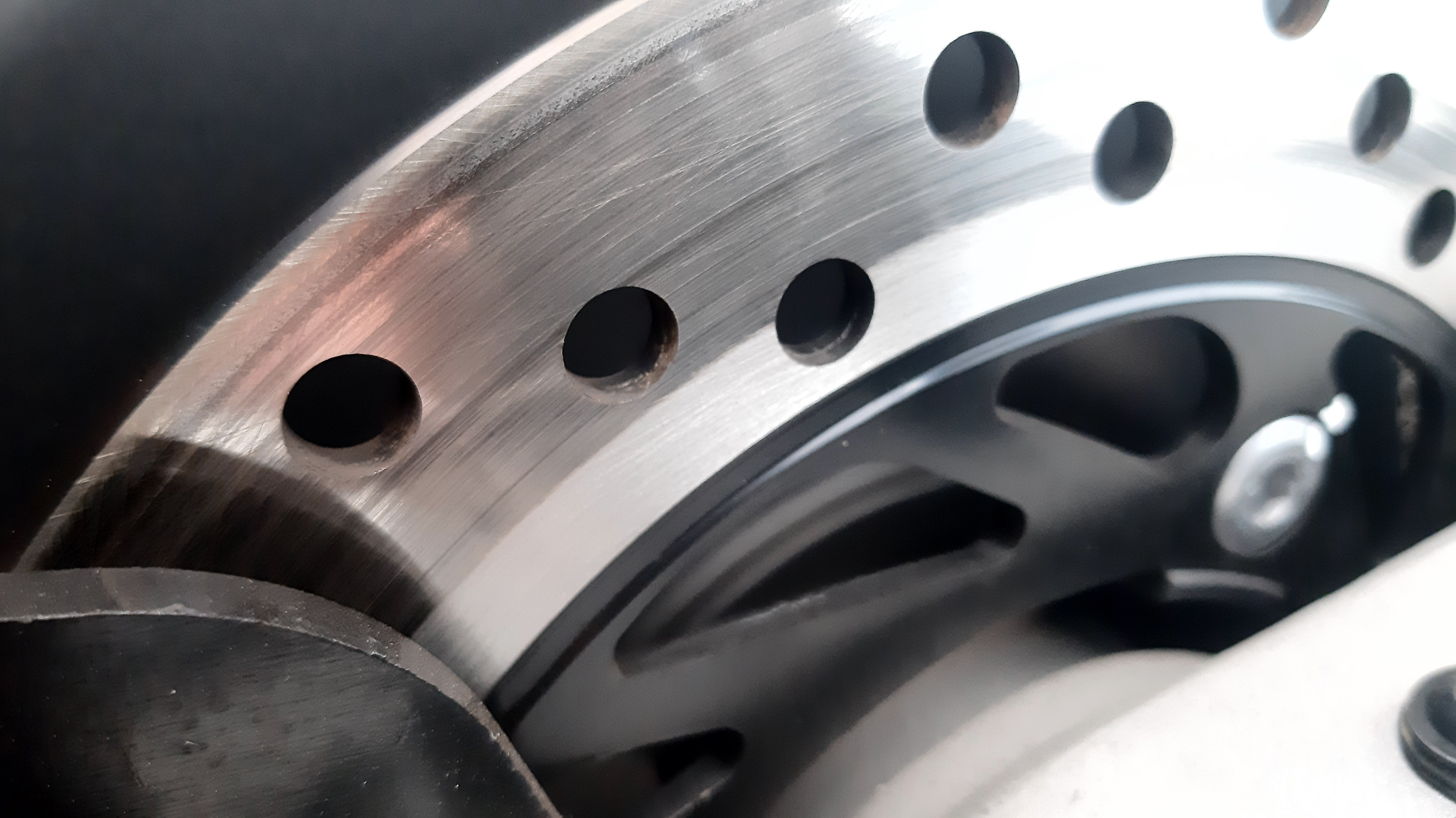

der mechaniker meines vertrauens hat mir den tipp gegeben: die bremsbeläge passen nicht zu den scheiben (materialmäßig) daher hab ich die bestellt:
https://www.bremboparts.com/europe/it/c ... YA22LA/pdf
und die unsägliche kupferpaste die ja zum schmieren völlig ungeeignet ist an allen beweglichen teilen der bremszange durch ordentliches bremszangenfett ersetzt (bosch)
jetzt ist ruhe aus dieser ecke…

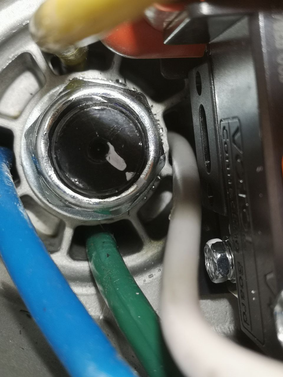

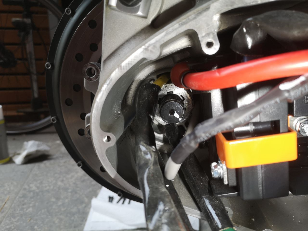

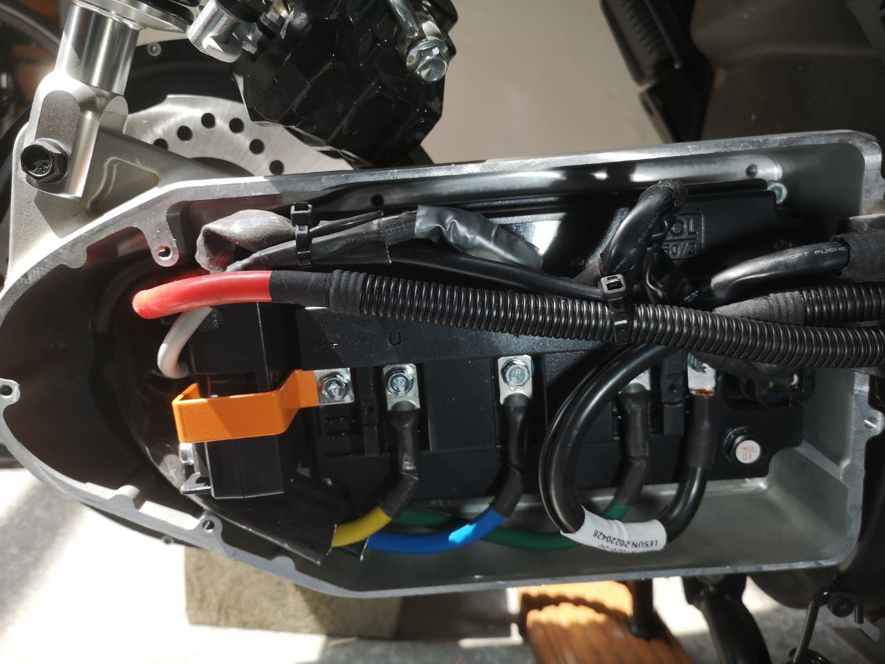

Das hat sich bei meinem Mo auch entwickelt. Ich habe erstmal notdürftig WD40 versucht, in die Lager zu bekommen. Leider ohne Erflolg. Wenn du die Schwinge ausbauen willst, dann muss die Abdeckung vom Motorcontroler runter. Dahinter versteckt sich das gegenstück zur Schraube, die man neben dem Akku sieht. Ich habe die Vermutung, dass bei dem kompletten Roller auf Fett verzichtet worden ist. Immerhin bekommt man so ein besseres Verständnis für das Fahrzeug. Aber draufsetzen, fahren und glücklich sein, ist was anderes.Die Schwinge ächzt bei jeder Bodenwelle zum Gotterbarmen. Da muss ich nochmal ran, das klingt schon klar nach fehlendem Fett. Mal sehen wo ich da überhaupt was rein bekomme ...

Ist das bei euch auch so das die hintere Bremsscheibe nur zu 3/4 zum Bremsen benutzt wird? Oder sind die Beläge zu klein?
- Klaona
- Beiträge: 230
- Registriert: Fr 30. Sep 2022, 12:00
- Roller: 2 x Seat Mò 125
- PLZ: 13xxx
Re: Seat MO 125 oder baugleichen Silence S01 Quietschen der Hinterräder
Ist normal, bei unseren Mo`s auch so
