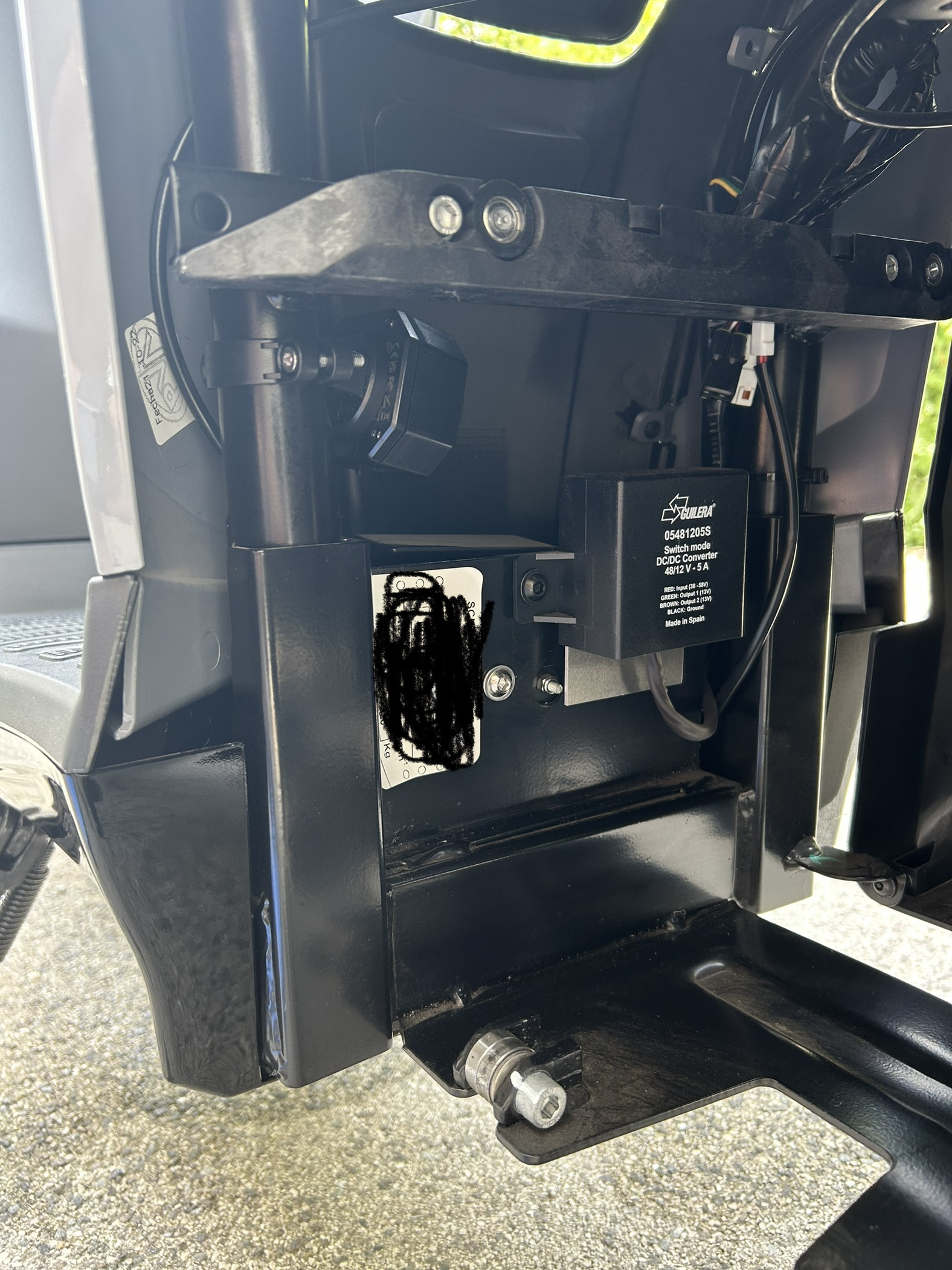

Im Akkufach sitzt meine kleine Alarmanlage (der Mo bietet ja keine ab Werk im Gegensatz zum Silence). Da muss ich hin und wieder ran. Und zum Inspizieren auf Rost und Dreck. Geladen wird immer im Roller.Wo sitzt denn bei Dir der Akku? Hab meinen noch nicht gefunden![]()
Oh .. das wäre die Hardcorevariante.
Die kriege ich nicht ab ohne Schrauben vom Akkufach her zu lösen. Klassisches Henne-Ei-Dingens. Prinzipiell aber richtig, dahinter bekommt man ihn zur Not manuell entriegelt.Rechte Rollerabdeckung mit Schriftzug Silence muss abmontiert werden, dann kommst Du an die Seilzug Mechanik und kannst sie wieder einhängen.
Bei einem Mo passiert da nix. Bei einem Silence wohl auch nur bei aktivierter Alarmanlage.Das Problem mit dem gehupe und geblinke kommt, wenn man versucht hat am Akku zu rütteln, um ihn irgendwie rauszubekommen.

Darf Ich da mit einer Frage einhaken? Ich habe auch vor eine Alarmanlage (zB Abus Box) in meinen kommenden Mo einzubauen undPfriemler hat geschrieben: ↑Di 6. Jun 2023, 23:41YOLO hat geschrieben: ↑Di 6. Jun 2023, 22:11
wäre über Tipps und Ratschläge dankbar.
Montage im Akkufach klingt einmal recht interessant - da braucht man dann aber sicher ein Gerät mit Fernbedienung - die Abus Boxen funktionieren mit Schlüssel. Weiters müsste der Akku des Geräts auch eine gute Laufzeit haben - man möchte ja nicht dort jede Woche ran zum laden.

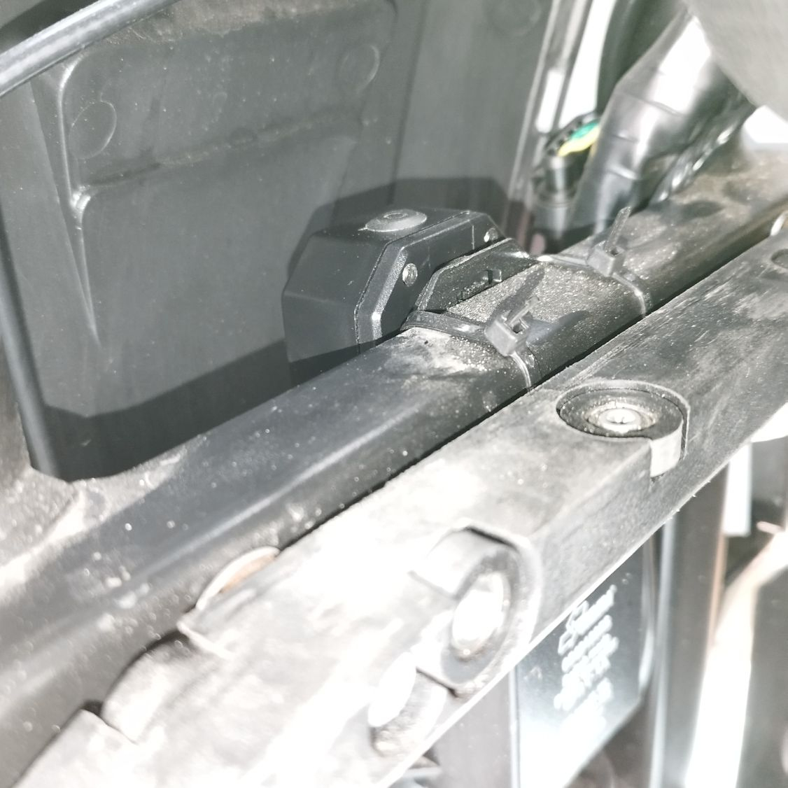

@Marc_Sin: Ich hatte schon an meiner unsmarten Medley gute Erfahrungen mit sowas gemacht und mir so ein Ding geholt:
https://www.amazon.de/Fahrrad-Alarmanla ... B09SL2BFRT
Das braucht zwar eine Fernbedienung, ich finde die aber eher praktisch, man drückt die Tasten schon automatisch, wenn man vom Roller weg geht oder bevor man ihn wieder erreicht. Der Akku hat ohne Nachladen vom Einbau letztes Jahr im Sommer bis zum Werkstattaufenthalt im März gehalten, die Anlage hatte ich bei jeder Fahrt tagsüber in Betrieb. Mit einstellbarer Empfindlichkeit passt das ganz gut. Ich habe sie mit Kabelbindern und der beiliegenden Montageplatte für dickere Rohre irgendwo in der Nähe der nach vorn liegenden Akkuschienen montiert (dort bleibt es im Gegensatz zur hinteren Schiene weitgehend trocken) - leider kein FotoFoto gemacht heute. Man kommt nur heran wenn man den Akku herausnimmt, dann aber ist der Böpsel per Bajonett schnell entfernt zum Aufladen. Vollständig rückbaubar und ohne Pfriemelei
edit: Foto gemacht:
Ich habe den Mo und damit keine Alarmanlage. Einen Warnton bei Entfernen des Akkus dürfte es ausschließlich bei aktivierter Alarmanlage geben. Das sollte aber auch zu einer Meldung in der App führen, oder?
