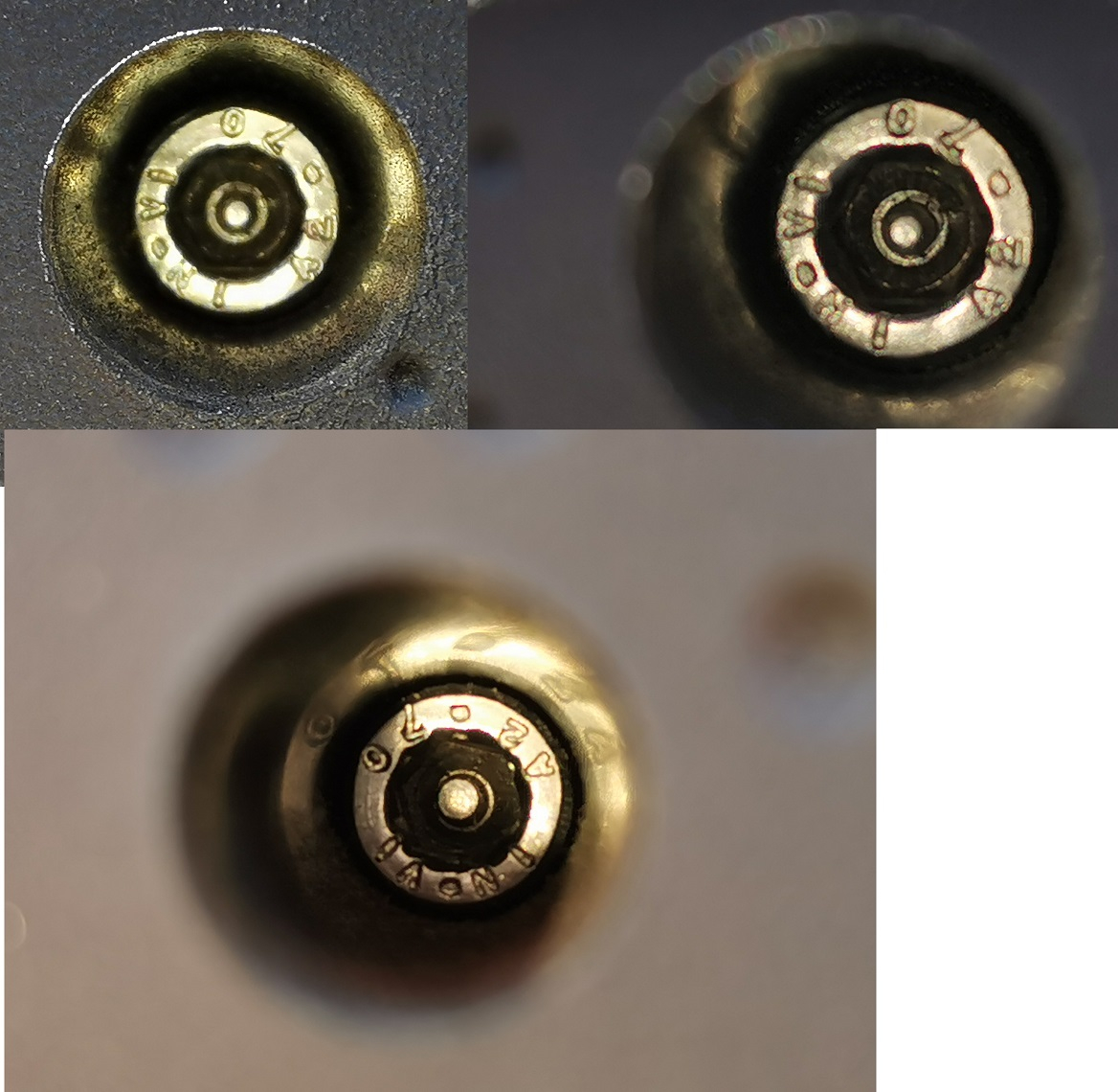

ich habe Probleme beim Öffnen der "Kipphebelabdeckung".
Siehe manual-de-taller-s01.es.de.pdf (/viewtopic.php?p=199783#p199783)
Seite 23 - Dort ist beim Silence anscheinend ein 4mm Innensechskantschlüssel zu verwenden.
Bei meinem Mo sind allerdings mindesten 3 andere Schrauben verbaut, die ich so nicht zuorndnen kann:
Sind das Innensechskant mit Stift?
Was müsste ich mir für einen Aufsatz besorgen, um die Klappe zu öffnen?

"Kipphebel" ist super, das Teil, das du entfernen willst, wird hier üblicherweise als Schwingenabdeckung bezeichnet
Ja, 4mm Inbus mit Kodierstift - Werkzeug dazu gibt's im Set für ziemlich wenig Geld z.B. in Amazonien:
https://www.amazon.de/Br%C3%BCder-Manne ... B003A664UG
siehe auch
viewtopic.php?f=128&t=34760
siehe auch
