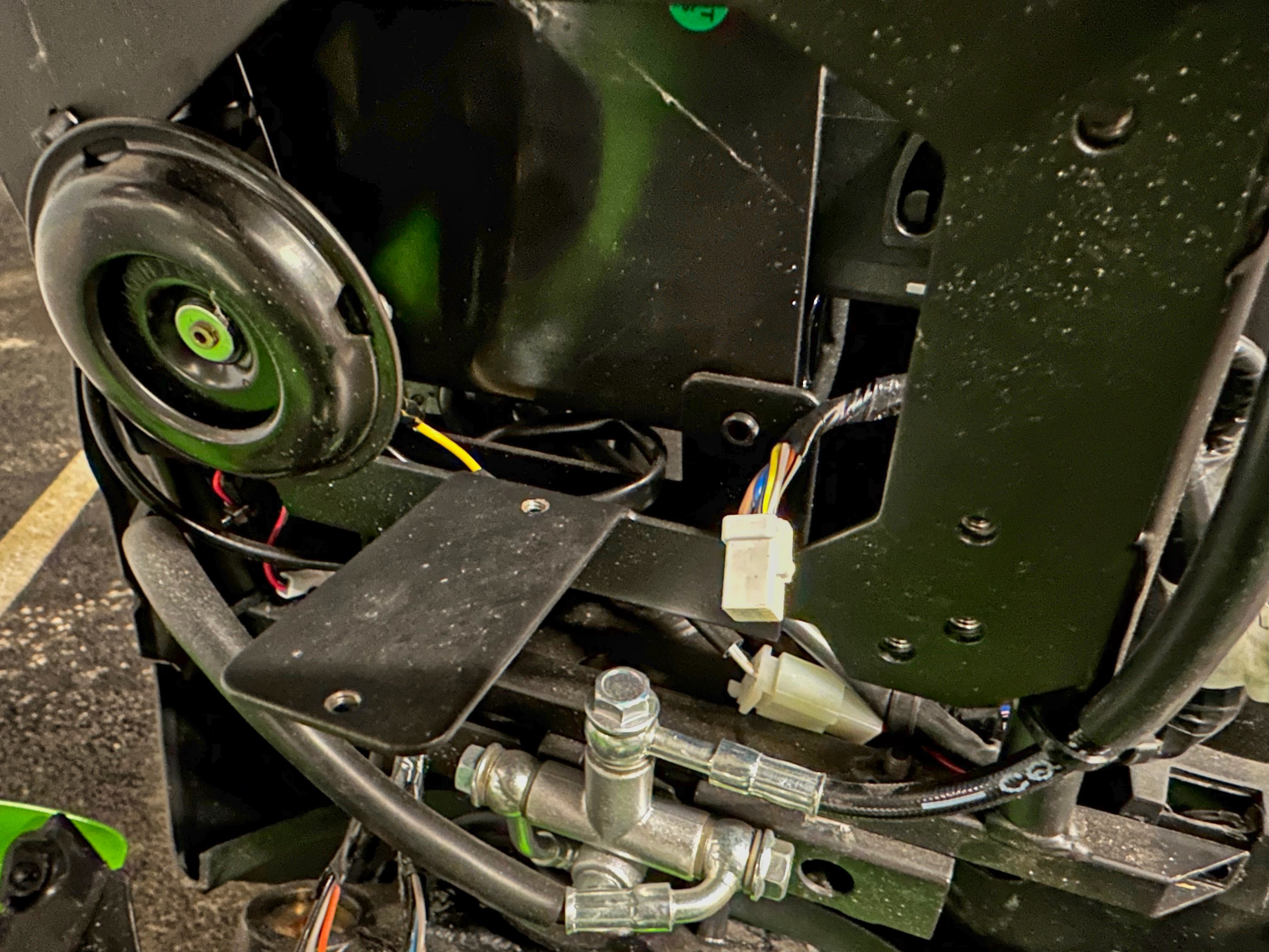

Es gibt Neuigkeiten! Ich habe meinem neuen spanischen Freund das Gesicht entfernt

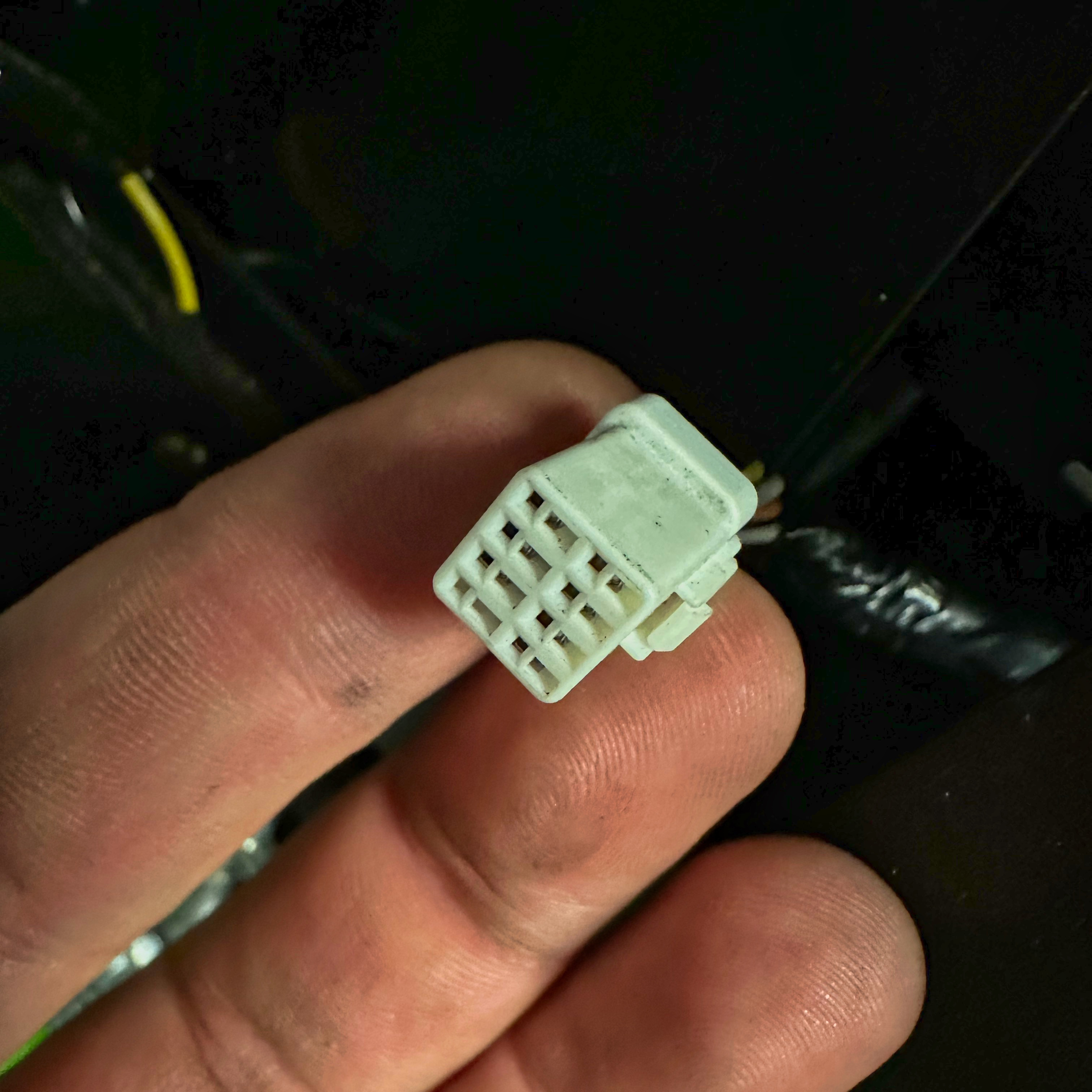

und wie erwartet war die Konsole für das Modul zwar da, aber leer. Außerdem habe ich diesen weißen Stecker gefunden - wäre das der richtige für das Modul?

So einen unbenutzten Stecker habe ich auch an dieser Stelle. Auf dem zweiten Foto in diesem Beitrag von 2020 ist jedoch ein wesentlich größerer Stecker zu sehen. Also gibt es zumindest einen "alten" und einen "neuen" Kabelbaum.

Der Stecker ist 7-polig (ein Pin ist zu) - das würde ja mit den verwendeten Adern laut Schaltplan hinkommen. So einen breiten, schwarzen Stecker hab ich jedenfalls definitiv nicht. Ich werde mal die beiden Pins die zum OBD2-Stecker gehen prüfen, ob die dort ankommen - dann wüssten wir's sicher, ob das der "neue" Astra-Stecker ist.

Könnte es sein, dass es doch einen Steckadapter braucht, also vom vielpoligen AstraModul zu dem hier gezeigten?

Im S01 sind unterschiedliche Module vorhanden. In den Ersten wurde ein At240, in den Aktuellen eines aus der AT400er Reihe eingebaut. Beide haben unterschiedliche Anschlüsse.
In der Ersatzteilliste von Urban Ecomobility findet man neben dem AT400 auch noch ein Verbindungskabel das evtl. an den von @SpeedCore gezeigten Anschluss passen könnte.

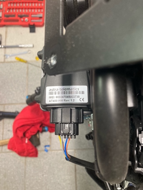

- Manfred 77
- Beiträge: 366
- Registriert: Fr 8. Mär 2013, 08:55
- Roller: Silence S01
- PLZ: 8380
Re: Silence S01 Telemetriemodul nachrüsten?
Hi! Beim Silence schaut es so aus!
