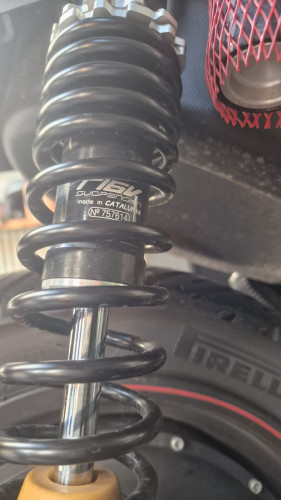

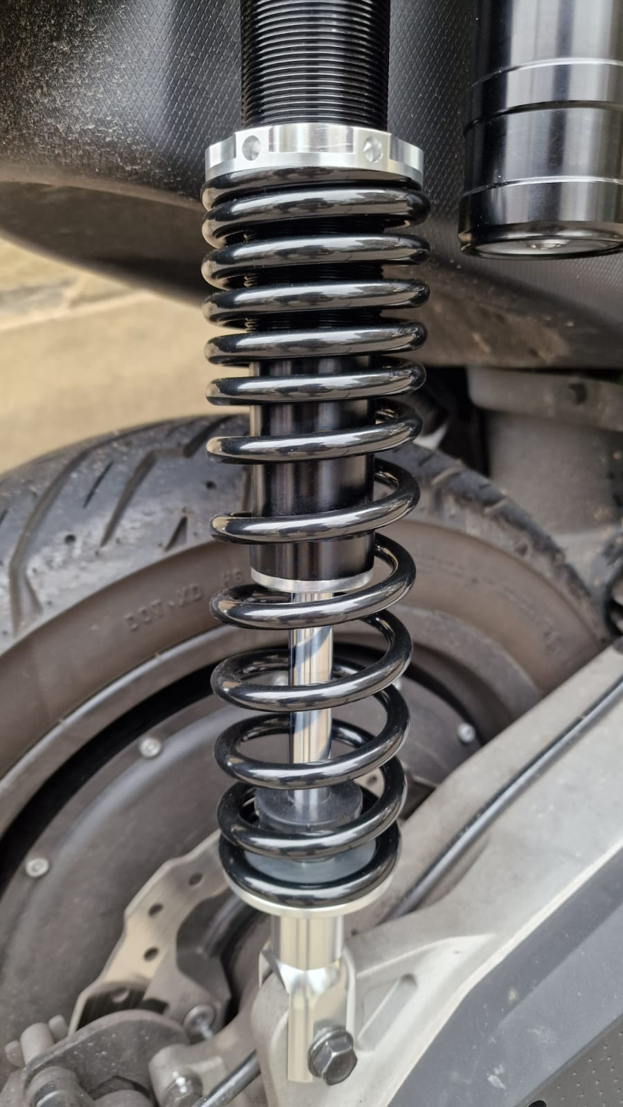

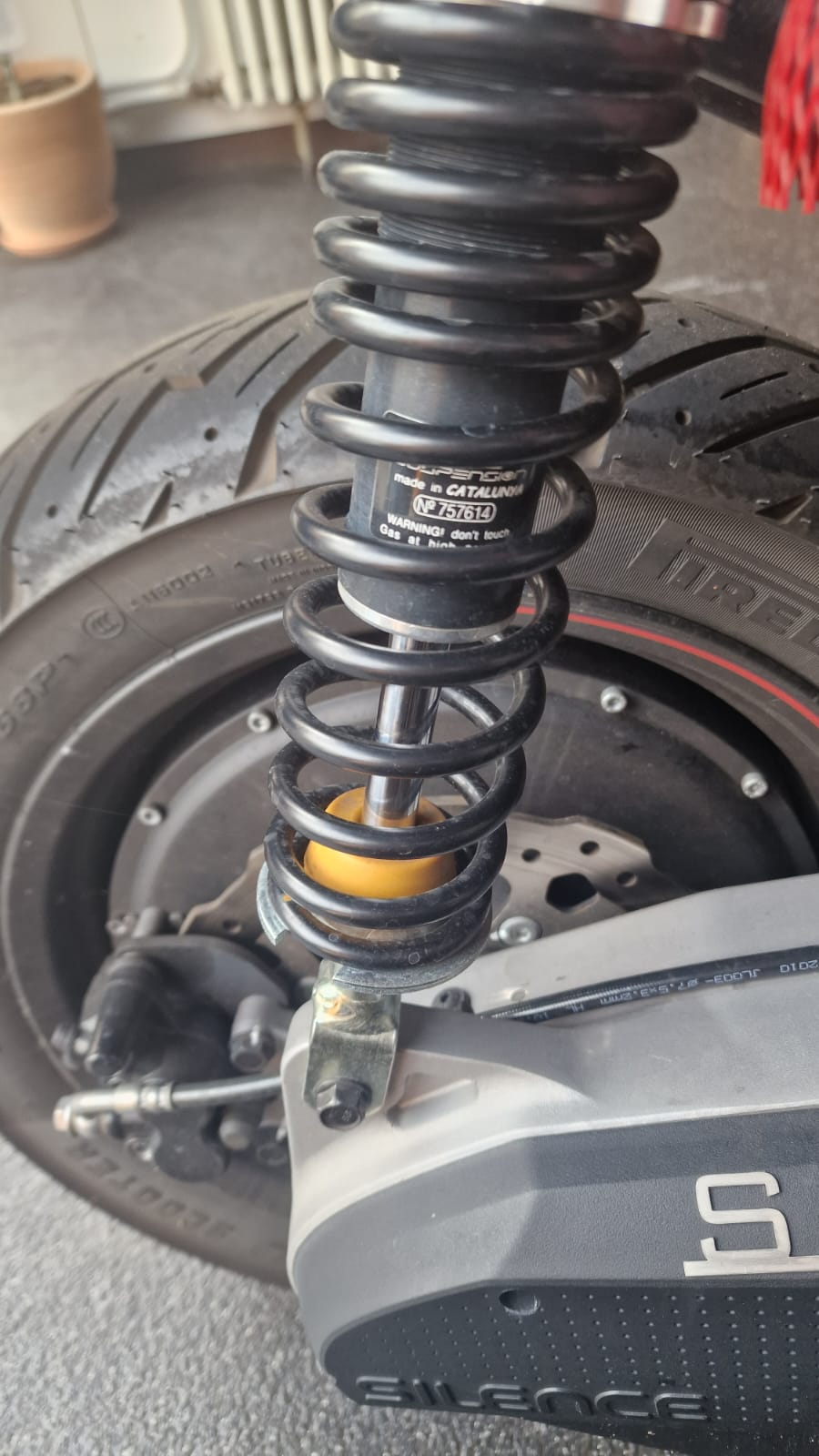

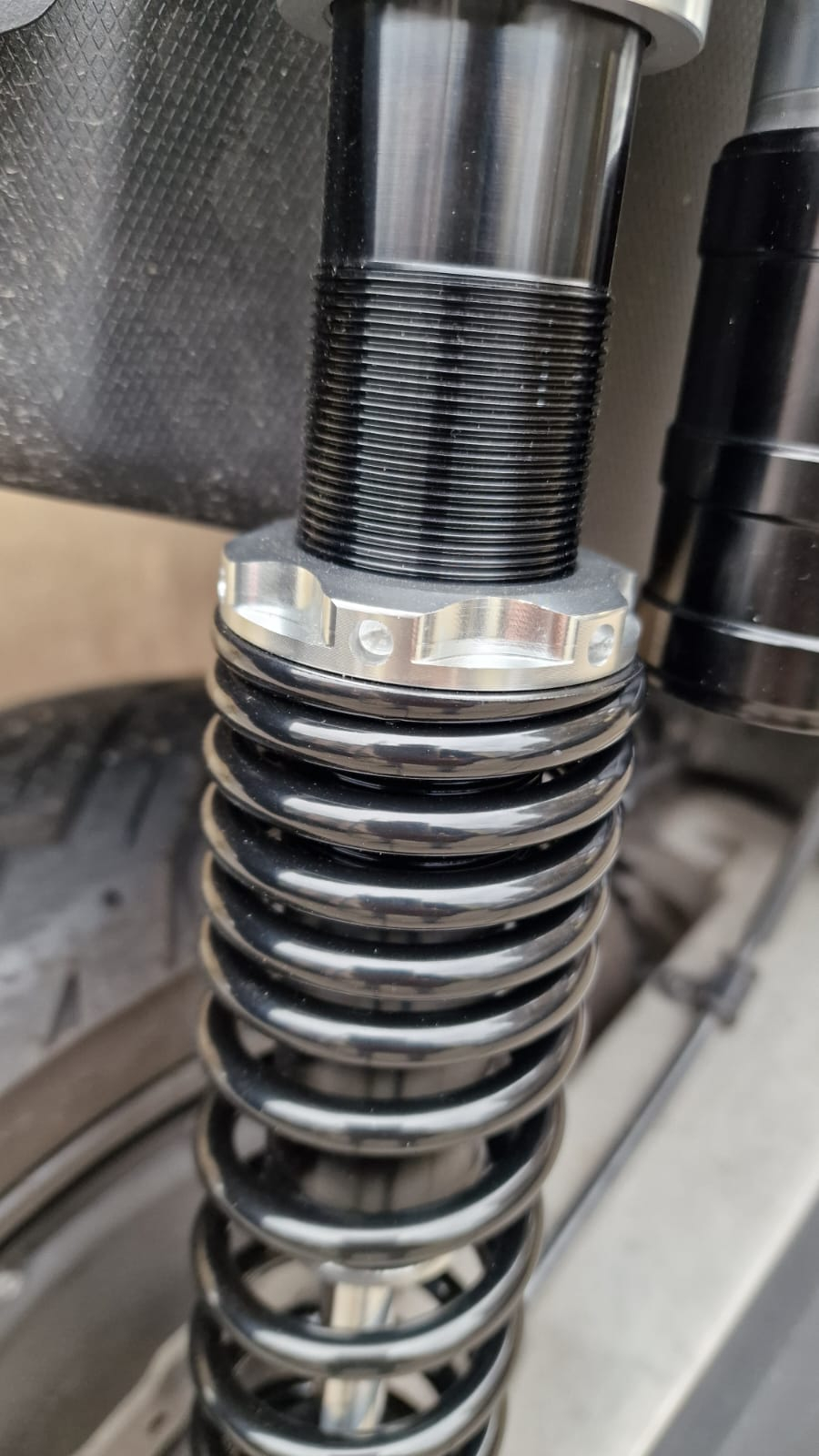

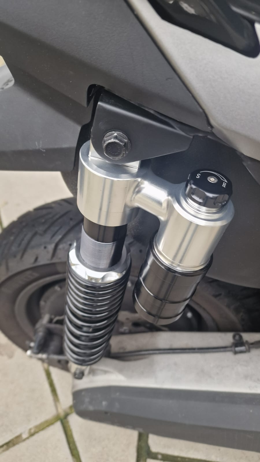

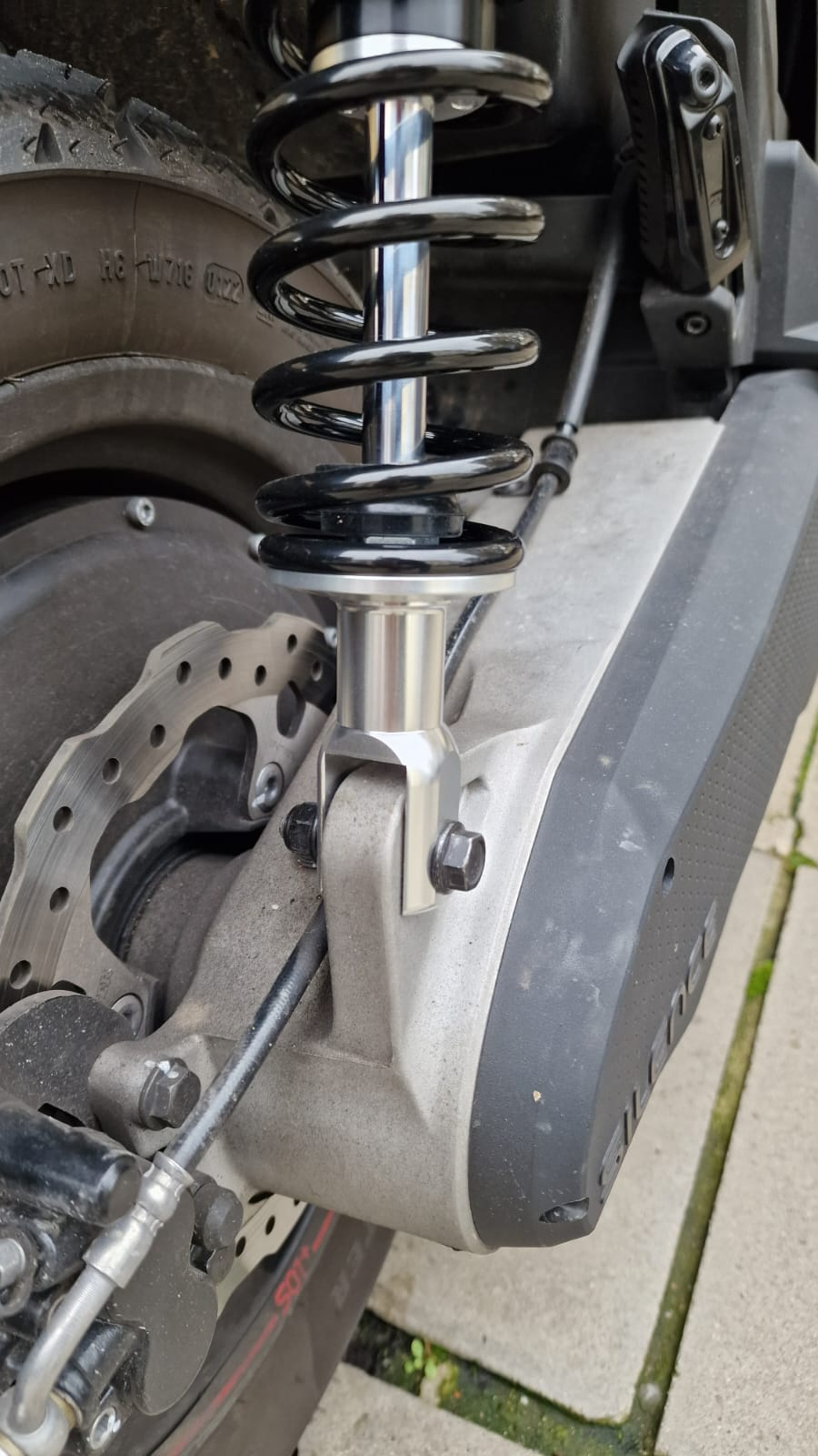

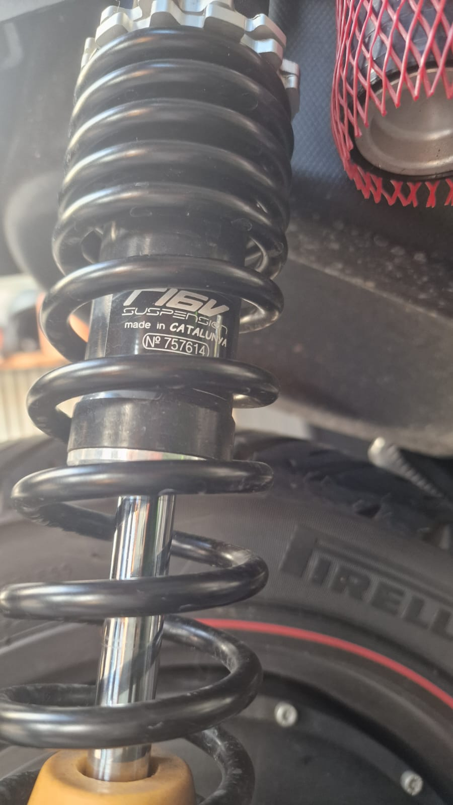

Hallo liebe Gemeinde,
am Samstag wurde mit 5 Monaten Verzögerung nun endlich an meinen S01+ das verstellbare hintere Federbein montiert. Geliefert wurde de Roller mit einem nicht verstellbaren, weil im Mai die verstellbaren nicht verfügbar waren.
Nun also endlich der Tausch auf ein verstellbares, und ich muss sagen: Ein Unterschied wie Tag und Nacht. Habe die Federposition auf Mitte und die Dämpfung auf ganz weich gestellt. Der Roller fährt jetzt viel komfortabler, ruhiger und liegt trotzdem wie ein Brett.
Im Rahmen dieser ganzen Thematik ist mir aber aufgefallen, dass es diverse Varianten für das hintere Federbein gibt.
1. Unverstellbar, made in Catalunya (das hatte mein Mo125 dran), knüppelhart, war auch als Ersatz an meinem S01+ bei Auslieferung
2. Über Druckluft verstellbar, was immer das bewirkt (das haben die aktuellen Mo125), auch made in Catalunya
3. Über Regler verstellbar und mit Ausgleichgefäß, untere Öse aus Blech, Catalunya, das hatten die ersten S01+, z.B. der Vorführer bei Savitron, siehe Fotos
4. Über Regler verstellbar und mit Ausgleichsgefäß, ohne Aufschrift, untere Öse in massiv Aluminium, wirkt sehr wertig, das hat meiner seit Samstag, siehe Fotos. Wie sieht das bei Euch aus?
