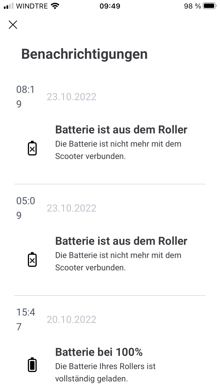

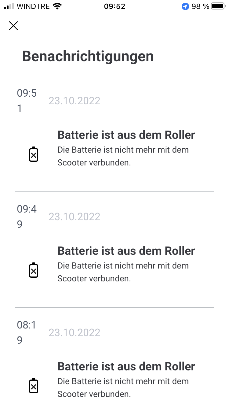

Hallo an alle,
ich fahre den Mó 125 seit August praktisch ohne Probleme (an das Quietschen der Bremse habe ich mich inzwischen gewöhnt...). Er steht immer bei mir im Büro auf dem Hauptständer, also nicht im Freien und wird somit auch nicht berührt, solange er geparkt ist.
Seit heute Morgen bekomme ich erstmals laufend folgende Benachrichtigung auf der App: „Batterie ist aus dem Roller. Die Batterie ist nicht mehr mit dem Scooter verbunden.“ Dabei wurde der Roller in der Zeit gar nicht berührt. Und das Komische ist, dass ich den Roller einschalten kann und alles scheint normal, die Anzeige auf dem Display zeigt den Batteriestand an und er läuft auch ganz normal. Aber die Benachrichtigung erscheint ständig wieder auf der App, siehe Screenshots im Anhang.
Habe schon versucht, den Akku rauszunehmen und wieder reinzuschieben (was ich normalerweise nie mache, weil ich den Roller direkt an der Steckdose lade), auch Reset durch 6-faches Ein- und Ausschalten, aber es bringt alles nichts, die Benachrichtigung erscheint dennoch immer wieder.
Jetzt könnte ich das ja als Fehlfunktion der App abtun, aber ein gewisses Unbehagen bleibt, ich möchte ja nicht, dass bei der nächsten Fahrt der Roller plötzlich streikt...
Vielleicht weiß jemand Rat?

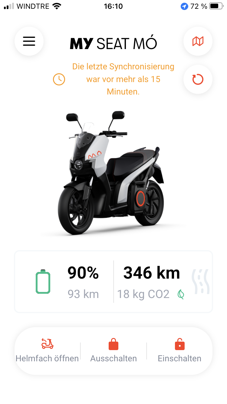

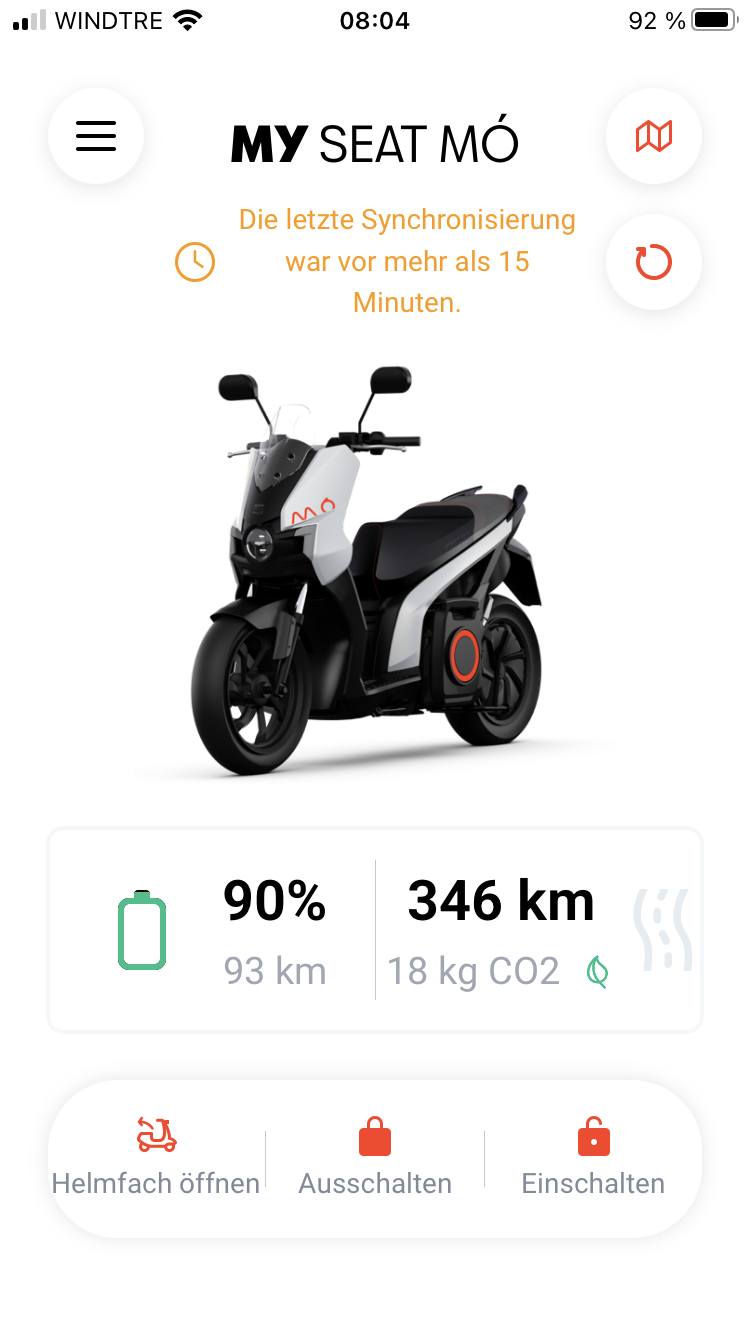

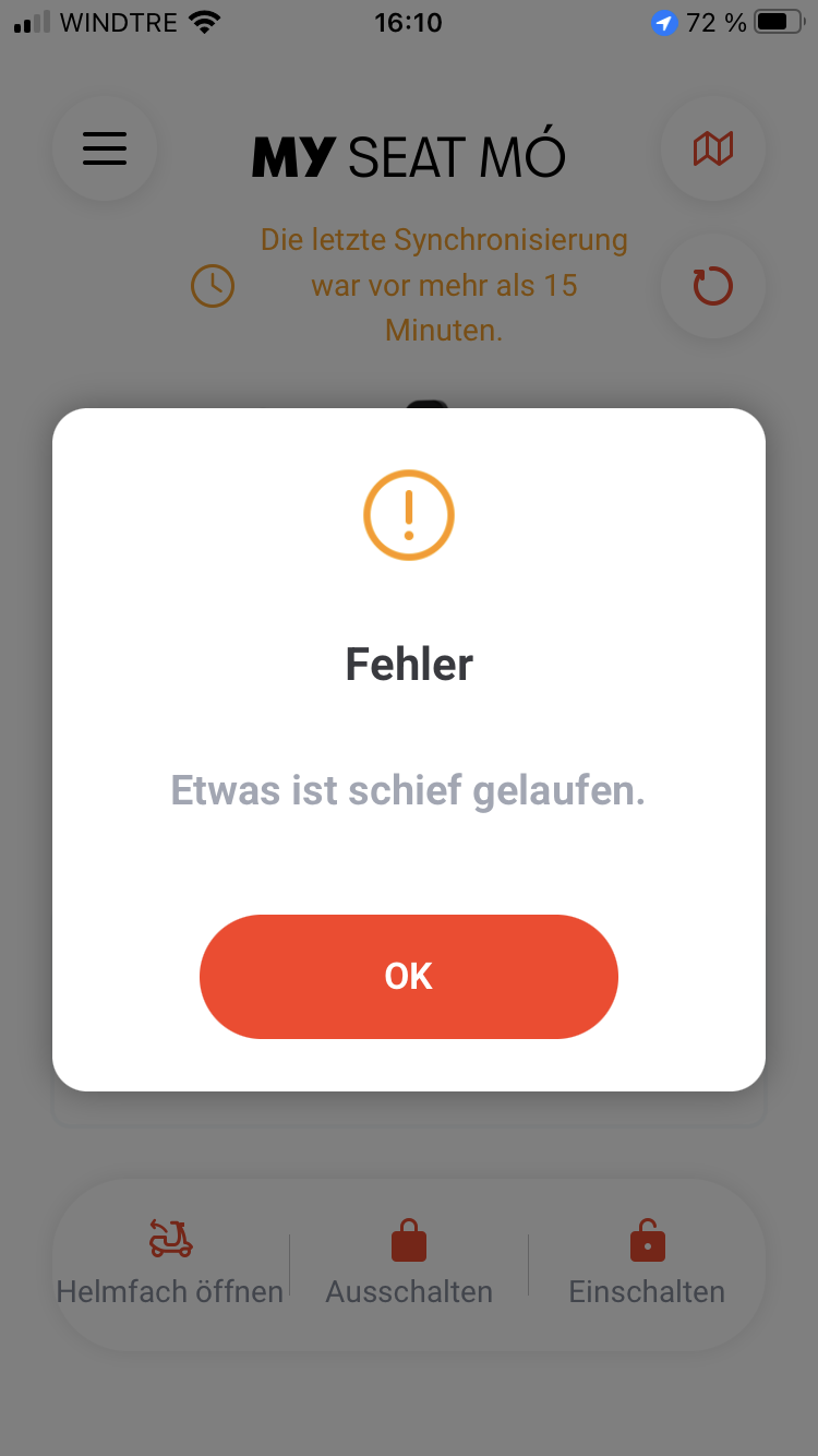

Ich verstehe jetzt gar nichts mehr...
Es erscheinen nun keine Benachrichtigungen mehr, aber zugleich scheint es so, als ob der Roller von der App nicht mehr erkannt würde, zumindest teilweise: Akkustand wird zwar korrekt angezeigt, auch der Standort auf der Karte, aber der Roller wird anscheinend nicht mehr synchronisiert („Die letzte Synchronisierung war vor mehr als 15 Minuten“, lässt sich auch nicht manuell anwerfen) und die Funktionen „Helmfach öffnen“, „Ausschalten“ und „Einschalten“ bewirken nur eine Fehlermeldung, siehe Anhänge.
Grüße, Ludwig
Grüße, Ludwig

Interessant: Dein Akkusymbol bei 90% ist nicht vollgrün, sondern nur eine grüne Kontur. Das muss wohl auch ein Indiz für eine länger nicht stattgefundene Batteriestandsabfrage sein...?
Ansonsten: Für mich ergibt das alles einen Sinn. Dein Telemetriemodul hat jetzt seit mindestens 6 Stunden keinen Strom mehr bekommen (wann war die letzte Akku-aus-Roller-Meldung?) und damit seinen Dienst eingestellt. Deswegen gibt es natürlich auch keine Meldungen mehr, und die Versuche, den Roller über die App zu kontaktieren, schlagen fehl, weil das Modul offline ist.
Übrigens für mich interessant zu wissen: Wenn es solche Fehlermeldung nicht gibt, kann man wohl davon ausgehen, dass der Befehl angekommen ist. Das habe ich bisher irgendwie vermisst.
nur nebenbei: Helmfach geht natürlich nur auf, wenn der Roller vorher eingeschaltet wurde. Darauf könnte SEAT ruhig hinweisen.

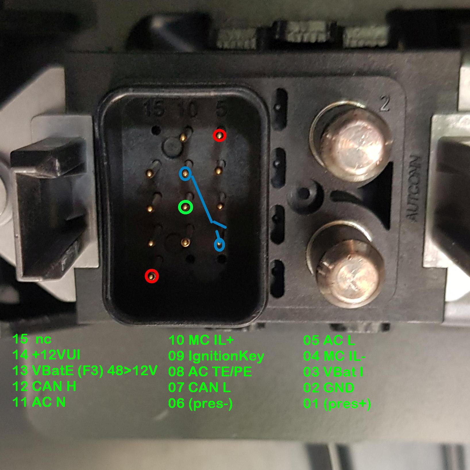

Es gibt also ein Problem mit der Stromversorgung deines Telemetriemoduls. Fahren kannst Du weiter bedenkenlos.

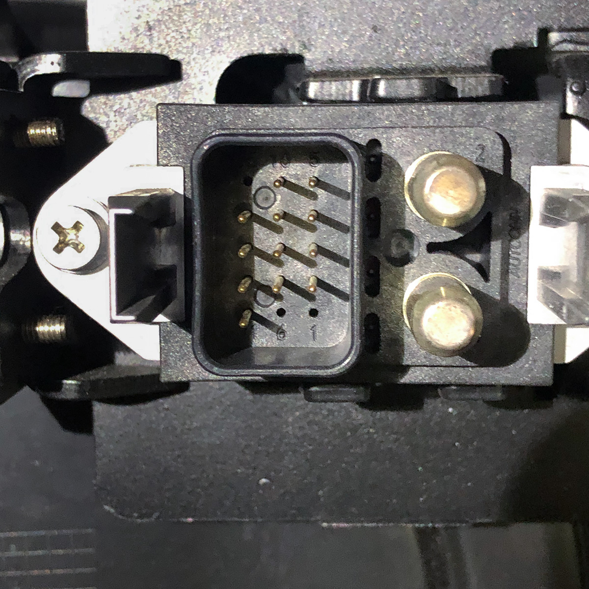

Checke mal den Multiconnector. Das Bild zeigt den Connector im Akkufach. Pin 14 (links oben) sollte intakt, fest und sauber sein. Schaue auf das Pendant am Akku.

Danke für deine Mühe! Das scheint mir alles sehr plausibel, es liegt wohl eindeutig am Telemetriemodul (was immer das ist, bin nämlich der totale Laie). Und du hast recht, die letzte Akku-aus-Roller-Meldung war gestern um 10:03h, von da an scheint das Modul wohl offline zu sein. Ich bin danach auch eine Runde mit dem Roller gefahren, und die aktuellen Werte (Akkustand, Kilometerstand) werden nun auch nicht mehr in der App angezeigt.

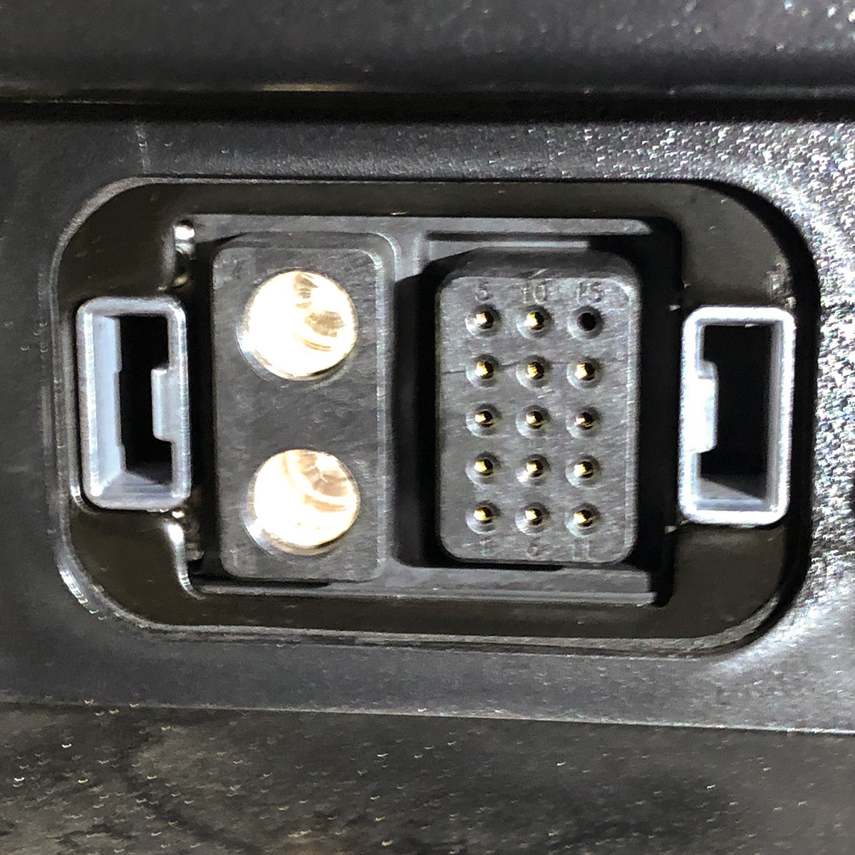

Den Multiconnector habe ich gerade gecheckt (im Roller und am Akku), da scheint - zumindest optisch - alles in Ordnung zu sein, siehe Fotos in der Anlage.
Zumindest weiß ich, dass ich fahren kann, aber über kurz oder lang möchte ich das Problem trotzdem lösen.
