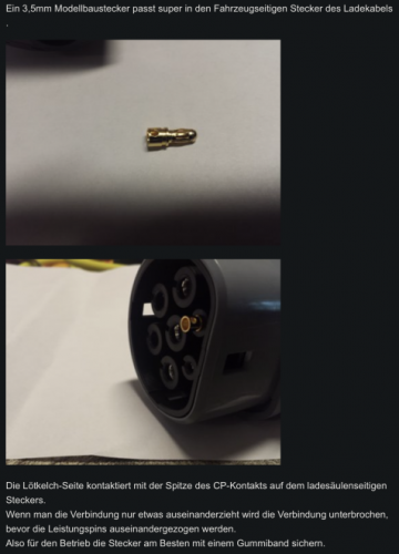

Ich bin bei meiner Suche über mehrere Lösungen gestolpert (Adapter absägen, Adapter demontieren und längeren Pin einsetzen), aber das war mir bei meinem teuren Metron Adapter alles etwas zu heikel.
Schließlich habe ich das hier gefunden und heute auch erfolgreich getestet. Funktioniert einwandfrei:
https://www.goingelectric.de/forum/view ... 1b#p905105
Zerstörungsfrei und der Adapter kann weiterhin auch problemlos an öffentlichen Ladesäulen verwendet werden.

VORSICHT!!! Auch die Hauptpins sind zu kurz für eine solide elektrische Verbindung, mit nur 1-2mm Überdeckung! Nur das Absägen der Verriegelungs-Schnauze lässt vollen Kontakt zu mit ALLEN Pins bei Typ 2 Kabel-Verlängerung. Unter Verlust der Verriegelung in normalen Typ 2 Ladedosen…

Sehr cool. Evtl. kann man ja auch Verlängerungen für die Hauptpins kaufen;)
Wie reden ja auch beim eingebauten Lader nur von popeligen 3A maximalem Dauerstrom auf der Primärseite.
Ich hab ein USB-C-Kabel zum Laden meines Handys, das kann 5A. Und die Steckkontakte sind maximal 0,5mm breit und 2 mm lang...

.YOLO hat geschrieben: ↑Mo 10. Okt 2022, 16:35Sehr cool. Evtl. kann man ja auch Verlängerungen für die Hauptpins kaufen;)
Wer soll das glauben.

Re: Laden des S01 an festangeschlagenen Ladekabeln
Das finde ich jetzt ein bisschen anmaßend.
Eine der Power-Delivery-Spezifikationen sind 100W bei 20V und 5A über eine USB-C-Steckverbindung. Wird vor allem für Laptops genutzt. Google es einfach mal, anstatt in Fettdruck Sprüche abzulassen.
Ja, ich bin da beim 600W Lader vom Silence da auch recht entspannt. Aber danke für die Warnung.
