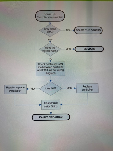

P1101 OBDe_MCUTimeout Loss of MCU communication or power supply.
Vielleicht hilft Euch das weiter!
Lg Manfred77

Nichts anderes schrieb ich sinngemäß (also dass es ein internes Kommunikationsproblem mit dem Gerät gibt, welches dem Fahrmotor steuert) und fragte gleich nach dem genauen Motorcontrollertyp, weil sich Fehlermeldungen und mögliche Probleme diesbezüglich unterscheiden. Aber ja, das Chart und und insbesondere die Fehlerübersetzung über dem Bild sind sicher hilfreich.
