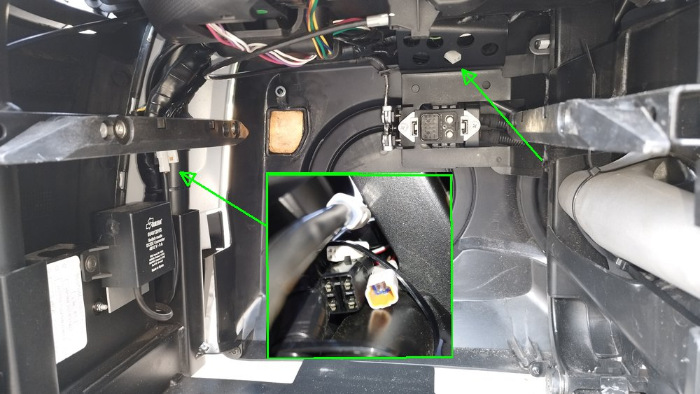

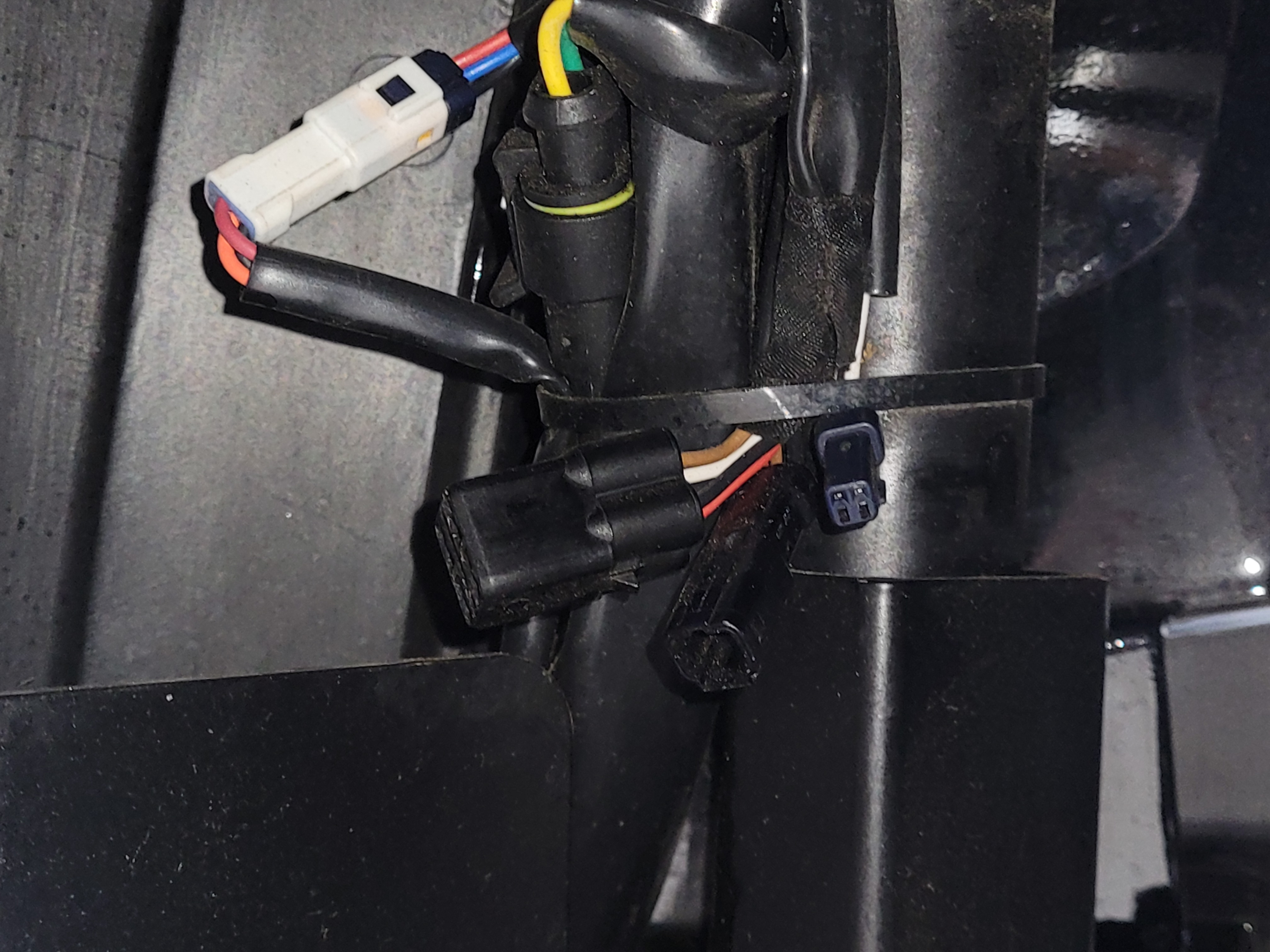

zum "R - Auxiliary": Bei mir sind im Akkufach insges. 3 offene Steckkontakte: 1x4pol., 1x3pol. 1+2pol. Siehe Bild. Habe die jetzt nicht nachverfolgt. Schade, dass der Stromlaufplan keine Aderfarben angibt. Der Auxiliary ist laut Plan 4-polig. U1 Battery-Block, U2 Helmet Top, U3 Helmet Bot:

Nachgemessen: An VBatI und VBatE liegt erst Spannung an, sobald 2 und 9 (Ignition) gebrückt sind. Im Ruhezustand misst man gegen Masse "Leerlaufspannungen" im 100mV-Bereich, die jedoch bei beiden verschieden sind. Deshalb glaube ich nicht, dass die im Akku einfach zusammenhängen. Die Versuche von Bimie G. (viewtopic.php?p=274479#p274479) zeigen ja, dass hier nicht nur ein einfaches relais dahintersteckt.

edit: Vermutung VBatI bestätigt, Bild vom Akkufach

Ich vermute mal, bei Gerold ist es genauso. Vielleicht können da noch mehr Besitzer Auskunft geben.
Habe ich allesamt auch, und noch dazu einen 2-poligen schräg über dem Akku-Multianschluss. eher offtopic hier:Bei mir sind im Akkufach insges. 3 offene Steckkontakte: ...
