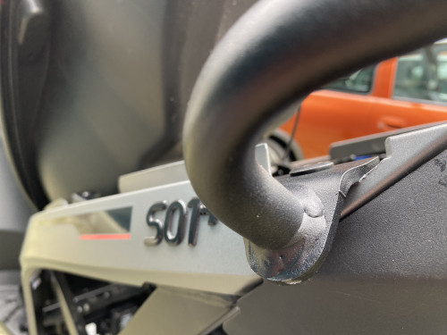

Zunächst habe ich es tatsächlich geschafft, die beiden Schrauben, die sich mit Imbusschlüssel nicht mehr drehen ließen, herauszubekommen. Ich hab einen Bit für Torxschrauben mit kräftigen Hammerschlägen in die Bohrung für den Imbus eingeschlagen und dann mit Gefühl die Schrauben herausdrehen können. Man was war ich froh darüber!
Neue Schrauben fand ich im Baumarkt. Sogenannte Sperrzahnschrauben ohne Schaft in der Größe 8x25 mm passen perfekt!
Nun war es kein großes Problem mehr, den neuen Heckträger von Shad zu montieren.
An den beiden vorderen Befestigungspunkten musste ich lediglich die Plastikverkleidung etwas ausfeilen, damit der neue Halter besser sitzt (siehe Foto).
