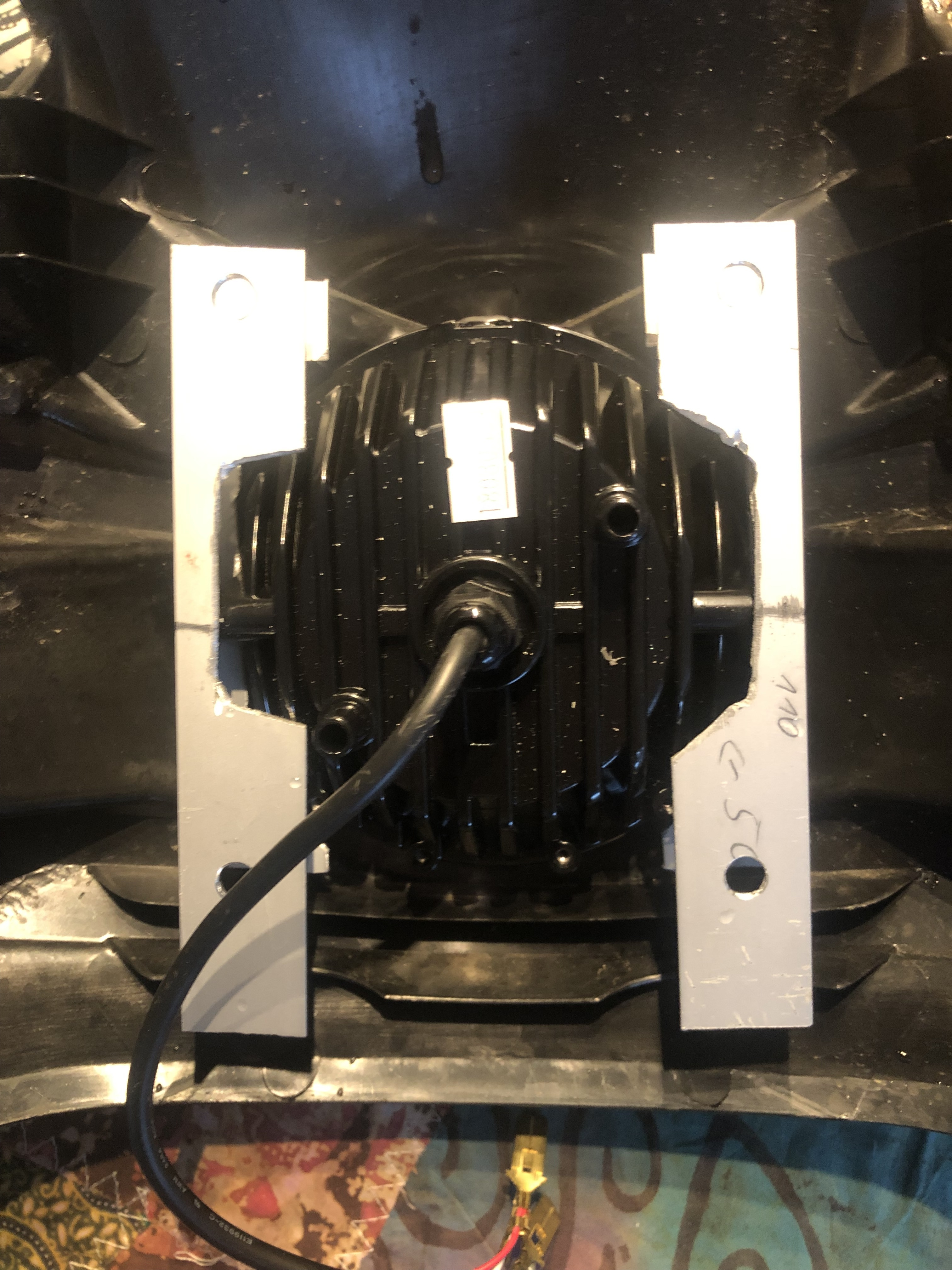

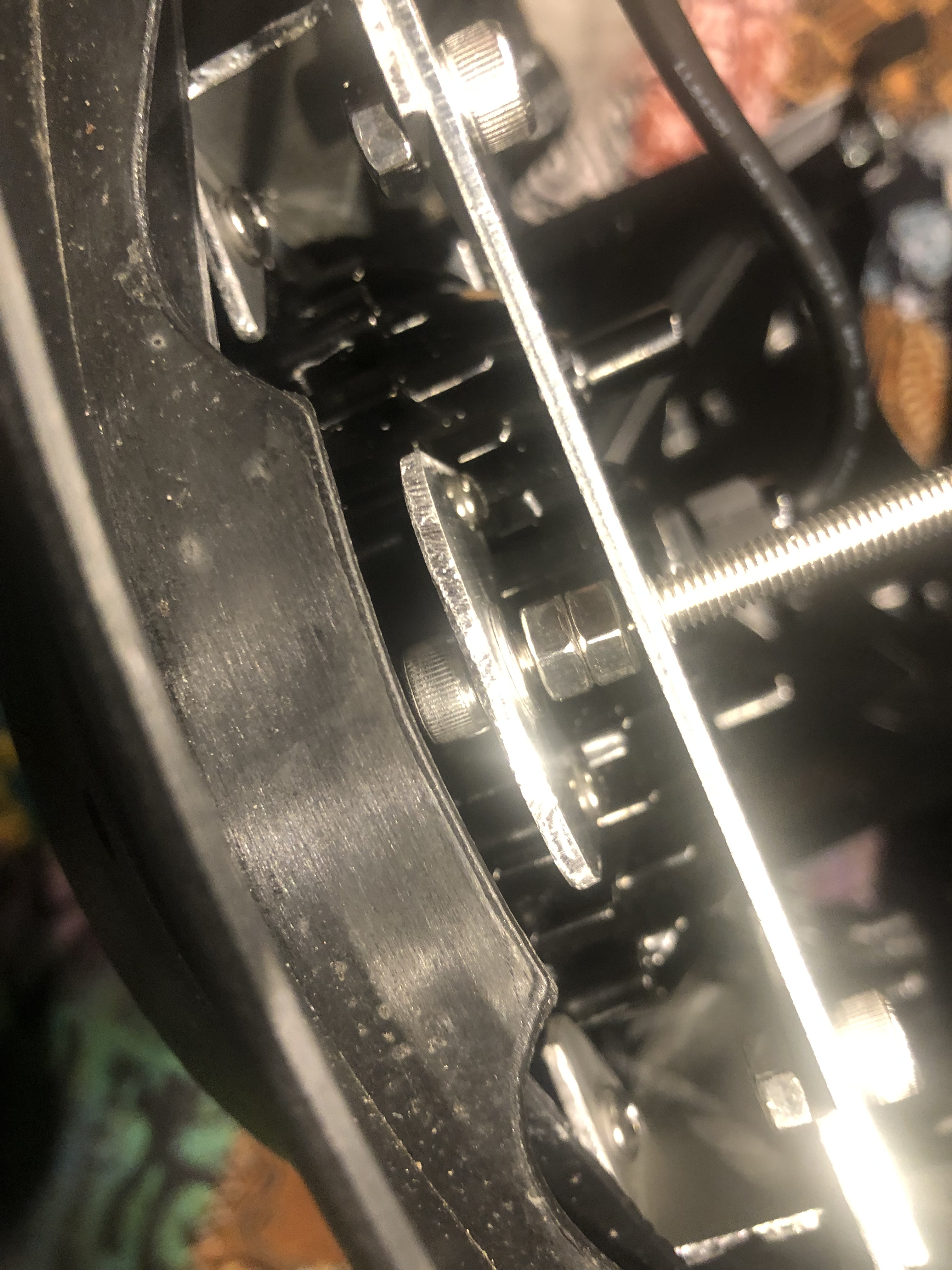

Im Stadtverkehr finde ich das Licht ausreichend, aber über Land ist es schon grenzwertig. Für einen 45-km/h-Roller ausreichend, aber nicht für die Fahrleistungen des MoS01. Vor allem bei Regen und Gegenverkehr ist es der reine Blindflug, man ist gezwungen auf unter 50 km/h runterzubremsen, weil man nicht mal den Fahrbahnrand erkennen kann.
Bin am überlegen, ob sich ein anderer Scheinwerfer einbauen ließe. Habe mit dem Händler gesprochen, er hat gemeint, die Stromaufnahme sei kein Problem. Aber der Ausschnitt in der Karosserie ist nur etwa 107 mm, also etwa 4 Zoll, da ist kaum etwas zu finden. Muss ja Abblendlicht UND Fernlicht in LED-Technik können und auch noch eine E-Nummer haben. Befestigung ließe sich vermutlich mit einem 3D-Druck erledigen.
Den hier habe ich gefunden. Aber 700 Lumen hören sich nach nicht viel an. Kann mir nicht so recht vorstellen, wie das mit dem "Shutter" funktioniert. Könnte den Unterschied in der Stromaufnahme bei Abblendlicht/Fernlicht bei gleichem Lichtstrom erklären (Zugmagnet?).
Nächste Woche kriege ich meinen Blinker (Garantiefall), dann messe ich den Karosserie-Ausschnitt. Strom hat ja @Pfriemler schon gemessen.

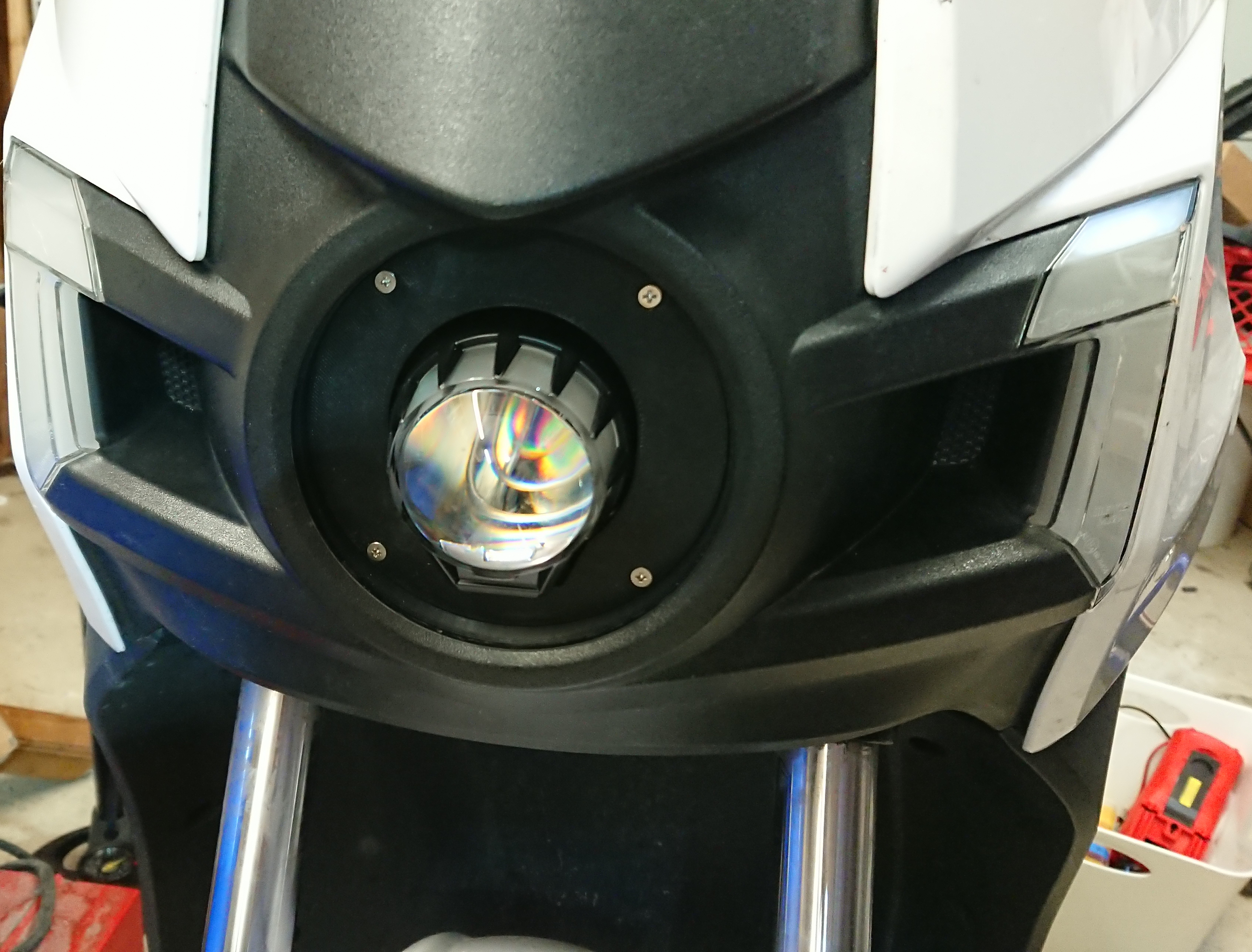

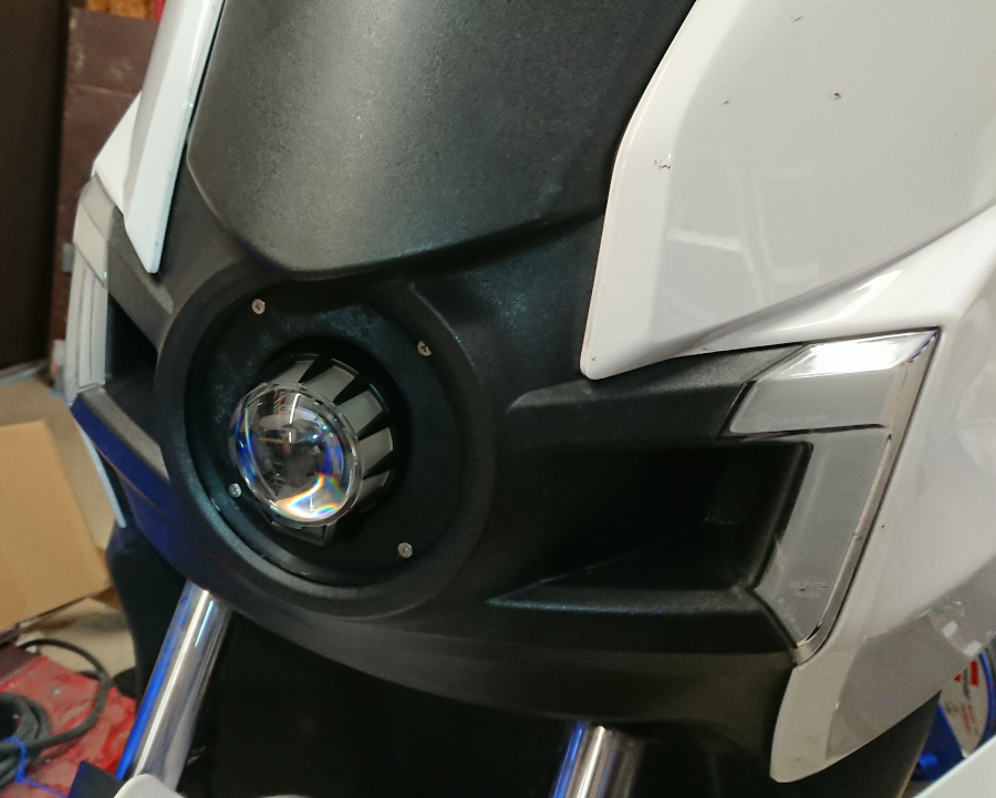

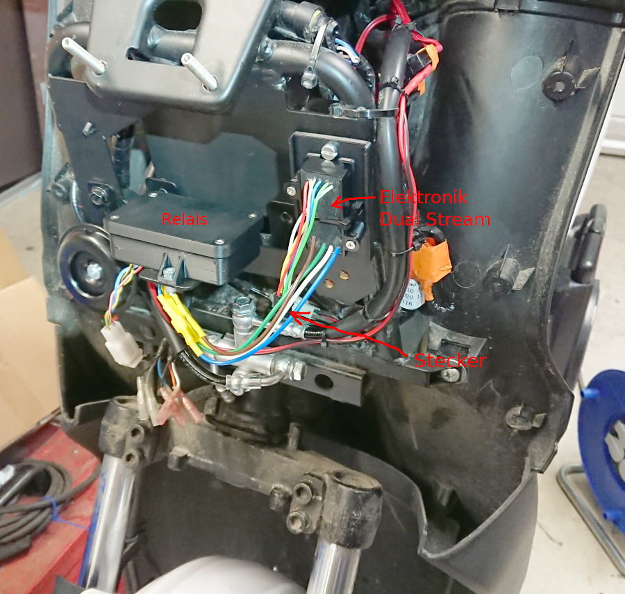

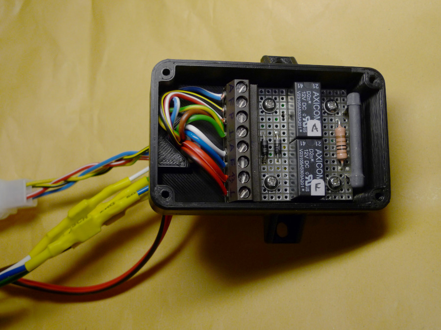

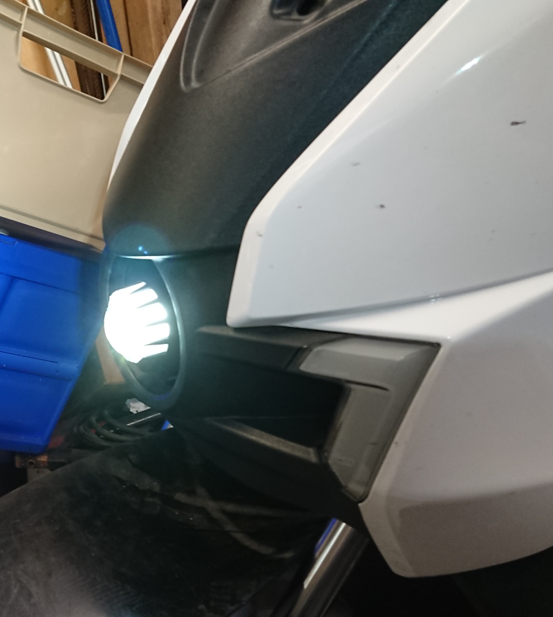

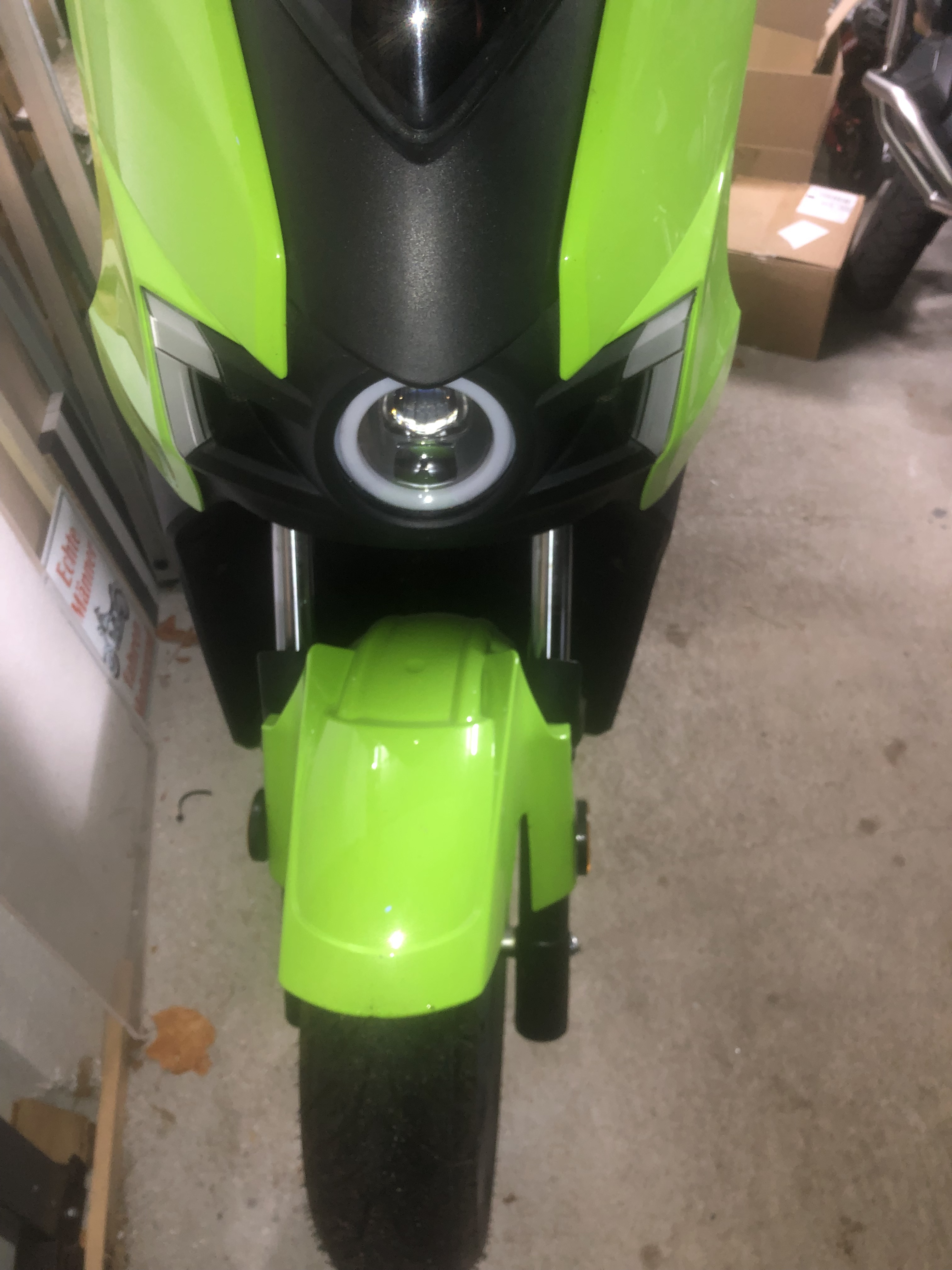

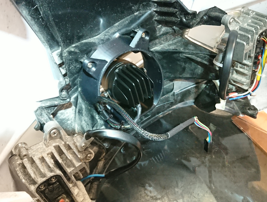

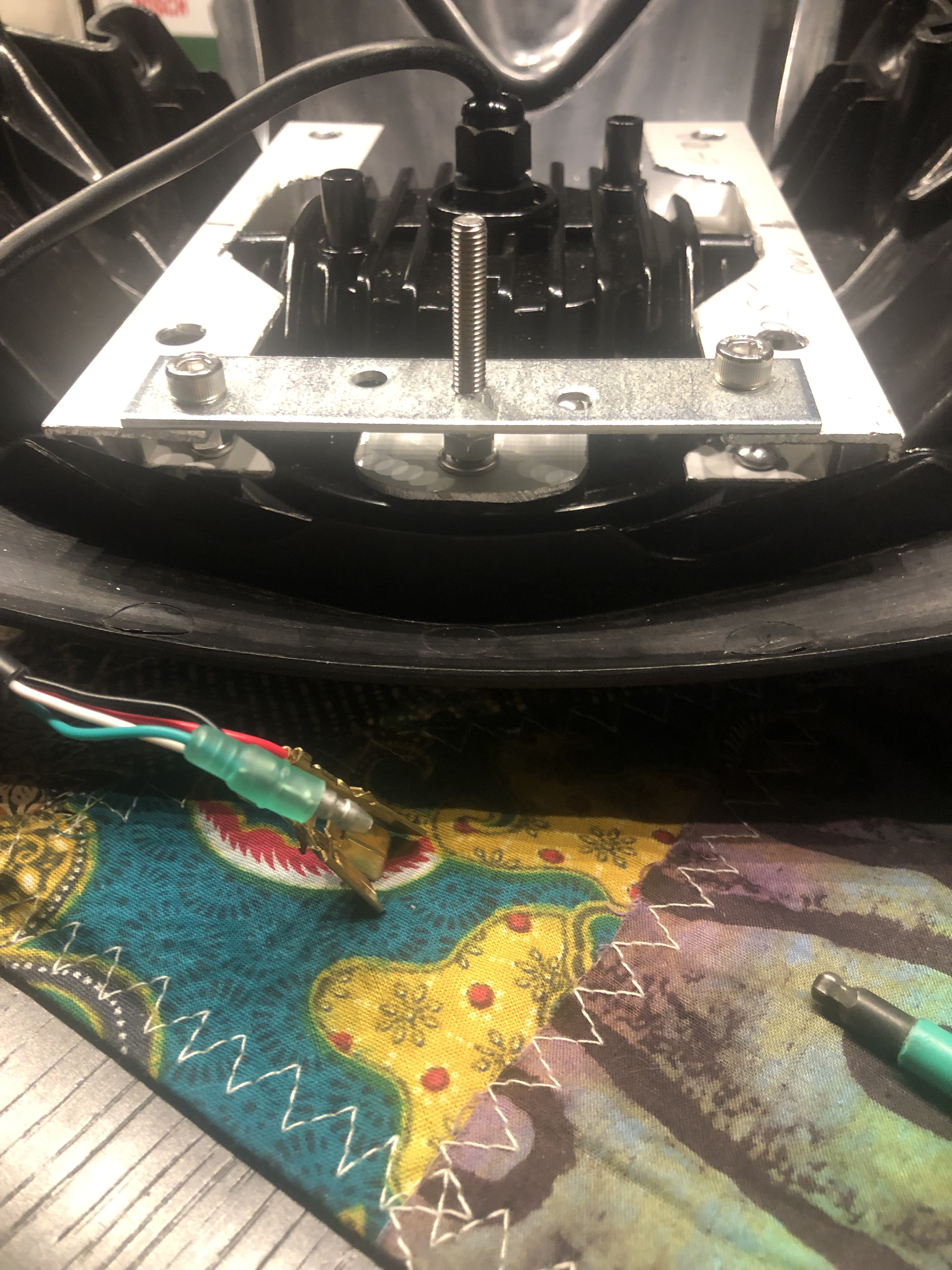

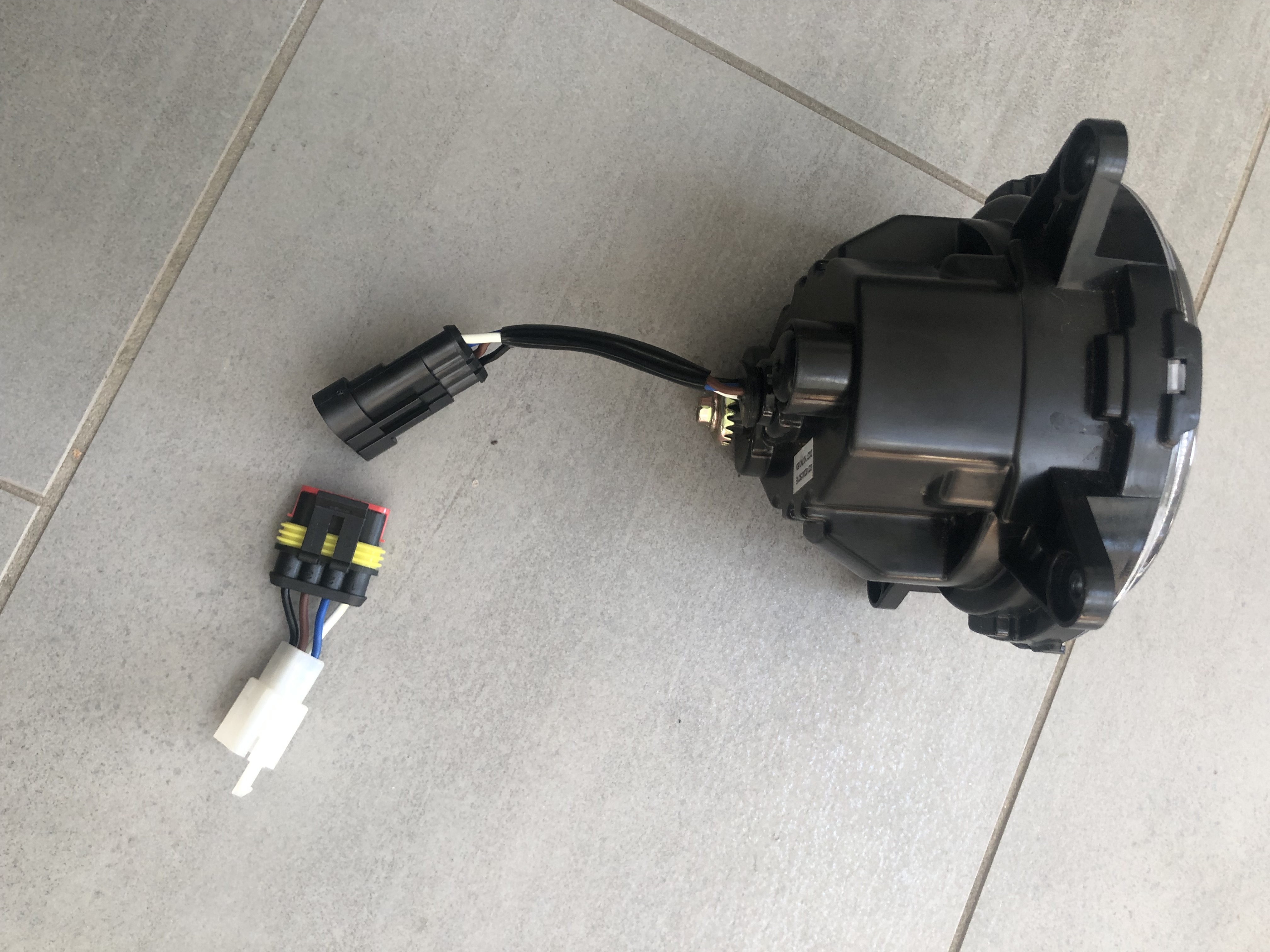

Mein Silence S01 hat jetzt einen stärkeren Scheinwerfer, und zwar einen Highsider Dual Stream Ellipsoid-Scheinwerfer. Das Licht ist deutlich heller, die abendliche Heimfahrt über Land bequemer und sicherer.
Das Ganze ist noch ein Versuch. Im Sommer wird sich zweigen, ob thermische Probleme auftreten (der Scheinwerfer hat hinten Kühlrippen).

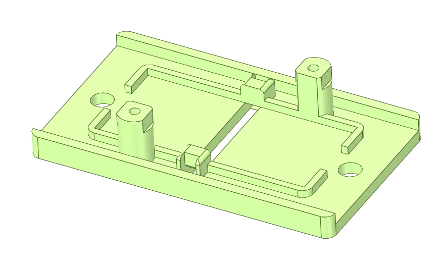

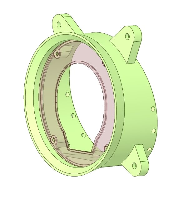

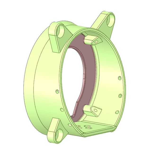

Die Befestigung ist ein 3D-Druck, genauso festgeschraubt wie der Originalscheinwerfer. Die Scheinwerfereinstellung erfolgt von vorn. Die Abdeckung abschrauben, dann kommt man mit einem 8-mm-Ringschlüssel an die seitlichen Befestigungsschrauben und kann die Scheinwerferneigung einstellen.

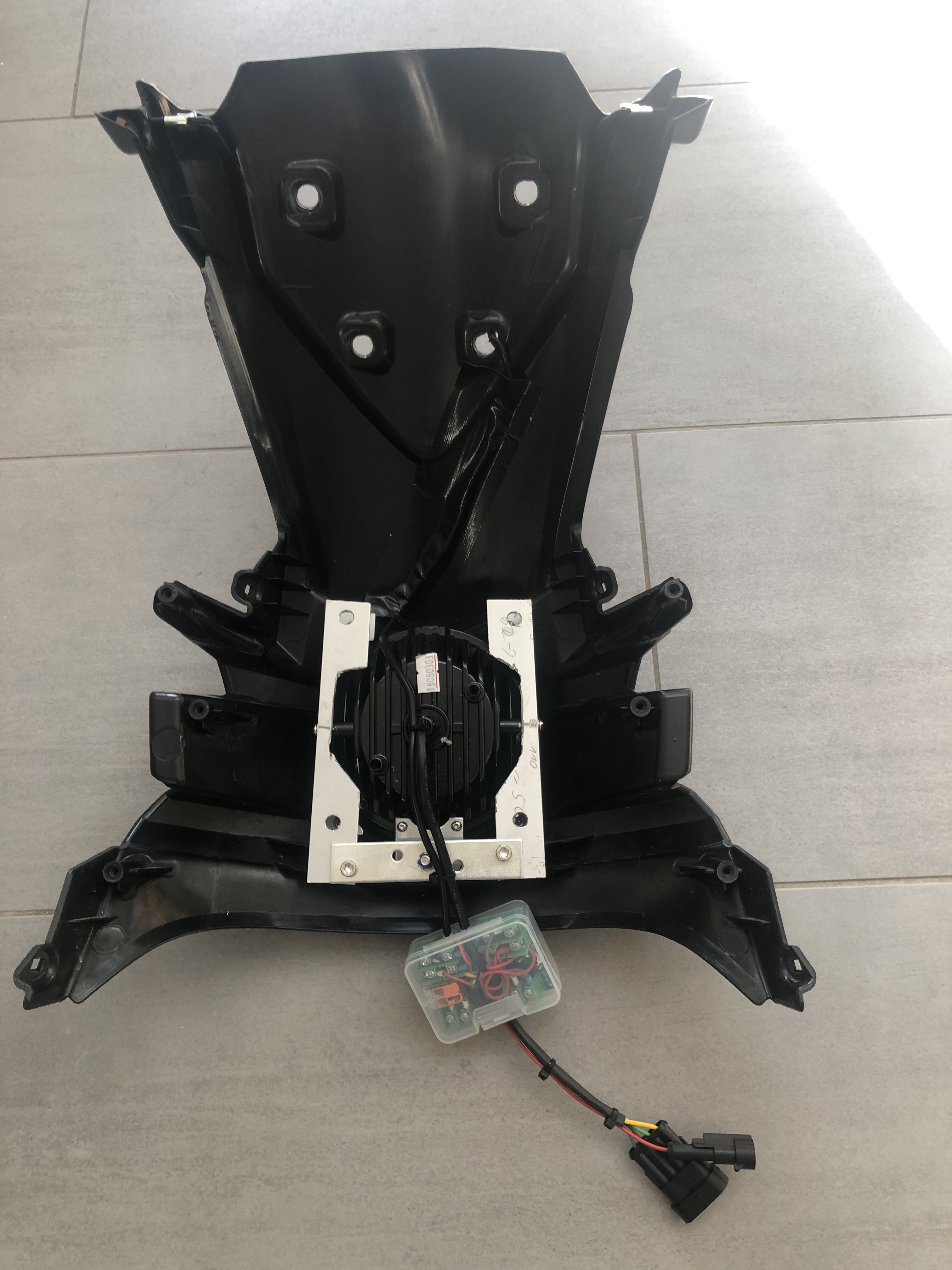

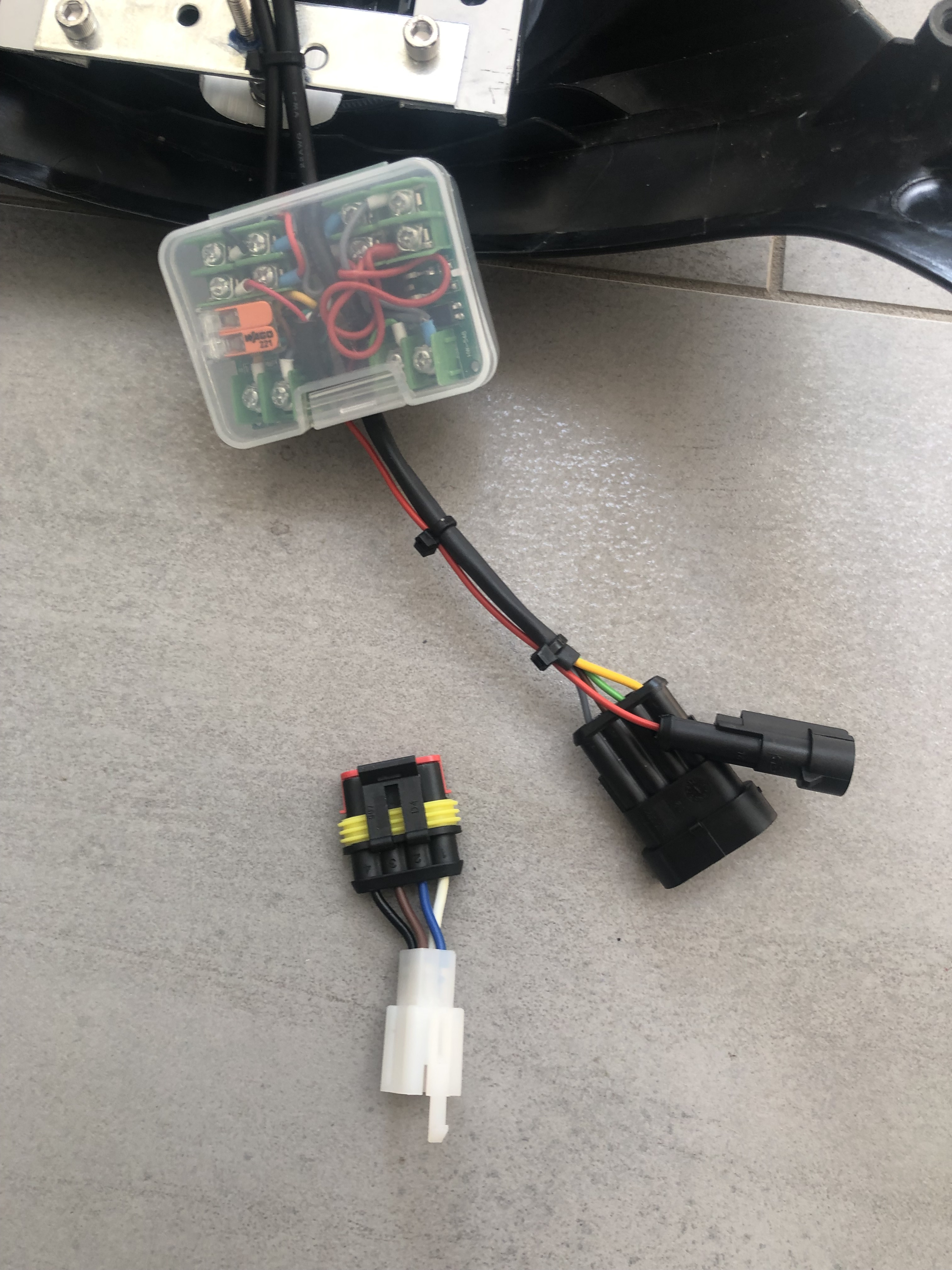

Der neue Scheinwerfer zieht mehr Strom und muss deshalb sicherheitshalber über Relais betrieben werden. Die 12-Volt-Versorgung habe ich mir vom USB-Anschluss geholt. Dazu habe ich dessen Sicherung von 1 A auf 2 A erhöht. Das originale Scheinwerferkabel versorgt jetzt nur noch die Relaisspulen. Beim Positionslicht ist kein Relais nötig. Das Abblendlicht benötigt eine Grundlast, sonst wird es von der ECU nicht erkannt. Dazu muss ein 100 Ω Widerstand mit 2 W parallel zur Relaisspule rein.
Ich musste nichts abschneiden und keine Löcher bohren. Somit lässt sich der Originalzustand jederzeit wiederherstellen.

he did it! Meine Gratulation, Du oller Perfektionist, da ist ja nix halb. Einzig die hellen Schraubenköpfe würde ich optisch bemängeln und stattdessen schwarze nehmen. Ich bin schon gespannt auf die Druckdateien...
Bilder sagen mehr als tausend Worte, alles für mich selbsterklärend. Der Scheinwerfer wird also mit seinem Original-U-Bügel im gedruckten Adapter verschraubt und auch so eingestellt (also wie vom Hersteller vorgesehen) - das dürfte trotzdem keine Vibrationen geben bei den Auflageflächen.

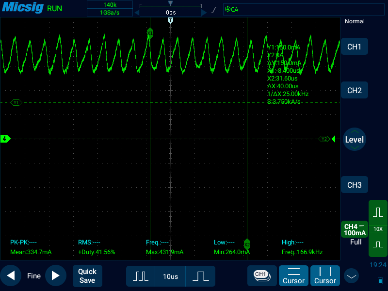

Die beiden Dioden im Relaiskasten sind die Freilaufdioden zum Schutz der ECU?
Interessant, dass die ECU eine Grundlast sehen möchte, zeigt sie sonst eine Fehlermeldung (Leuchtmittel defekt o.ä.)?
Der Scheinwerfer hat - so wie ich es verstanden habe - eine mechanische Blende und nur eine LED, zieht also vermutlich bei der sonst erfolgenden Parallelansteuerung nach Datenblatt maximal 19 Watt und nicht 31 (19+12). Insofern elektrisch geschickt gelöst - bei der knappen Auslegung der Rollerelektrik wäre ich sonst skeptisch. Aber im Werksroller ist nach meinen bisherigen Erkenntnissen die Kombi Tagfahrlicht + Fernlicht der worst case (10+5 W), dazu kämen erlaubte 12W von der USB-Buchse (5V 2A + Wandlerverluste), das macht 27 Watt und damit deutlich über dem, was Goto Dengos Gesamtlösung so zieht. Das Handy dann aber nur am Tag laden!
Thermisch würde ich nicht mit Problemen rechnen. So ganz unbelüftet ist der Bereich hinter der Front ja nicht, da dürfte von unten ordentlich Fahrtwind reinwirbeln.

Richtig, die Freilaufdioden sind auf dem Foto sichtbar, die dritte Diode zum Schutz der Relaiskontakte beim Fernlicht ist auf der Lötseite (nachträglich hinzugefügt).Pfriemler hat geschrieben: ↑Di 11. Okt 2022, 10:26Die beiden Dioden im Relaiskasten sind die Freilaufdioden zum Schutz der ECU?
Als ich die Relais zum ersten Mal installiert hatte, ließ sich das Abblendlicht nicht mehr ausschalten. Gleiches Verhalten, wenn der Scheinwerfer abgesteckt ist. Offenbar prüft die ECU anhand es Stromflusses, ob das Abblendlicht auch wirklich arbeitet. Wenn zu wenig Strom fließt, schaltet sie das Abblendlicht zwar nicht wieder aus, aktiviert aber sicherheitshalber zusätzlich das Tagfahrlicht.
Richtig, es sind maximal 19 W. Das sind die LED und vermutlich der Zugmagnet, der die Blende (Shutter) bedient.

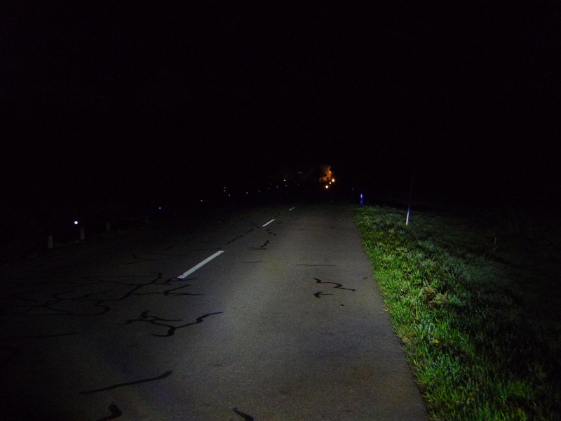

Die Fotos vom Lichtkegel sehen übrigens deshalb so dunkel aus, weil die Augen an die Helligkeit im Raum angepasst sind. Im Finstern ist der Lichtkegel recht ordentlich. Bin gestern nacht ein paar Kilometer Landstraße gefahren und hatte genügend Licht.
