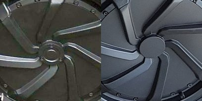

Wie sieht dein Hinterrad aus? hat es an der Narbe drei Senkkopfschrauben, die eine Abdeckung festhalten?
Mein Roller hat scheinbar das selbe Problem, und ich habe diese Schrauben. Bei neueren Modellen gibt es die nicht mehr.
Ich frage, weil bei meinem Roller ein Fehler im Motor vermutet wird, und an anderer Stelle im Forum schon von einem neuen Motor bei neueren Generationen berichtet wird.

Unter der Abdeckung sitzt der sin/cos-Encoder (Drehsensor). Ich hatte damit auch schon Probleme, lief auf einen Tauschmotor hinaus. Siehe meinen ausführlichen Bericht hier: viewtopic.php?p=193661#p193661

Ist das gemeint? Bei mir sieht's wie rechts aus (Roller hergestellt 10/2021), links ist aus einem Foto eines 2020er S02.Nobelhobel hat geschrieben: ↑Fr 26. Aug 2022, 17:19hat es an der Narbe drei Senkkopfschrauben, die eine Abdeckung festhalten?

Exaktemundo. Ich habe die linke Version.
Ich hoffe, dass ich den neuen dann nachgerüstet bekomme.
Die hier genannten vorschlägt habe ich alle schon durchprobiert, hat nichts geholfen.
Vielleicht ist da irgendwo Wasser rein gekommen, wo keines hin sollte und deshalb ist auch das Design geändert worden.
