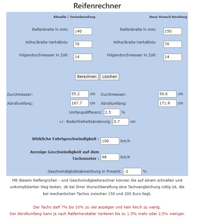

Hi, mich würde interessieren, ob schon mal jemand einen 150/70 R14 statt 140/70 R14 auf den S01/Mo gezogen hat. Würde das passen und die Tachoabweichung und Geschwindigkeit ggf. positiv beeinflussen? Spielt der TÜV da mit?

Ich hab mal für meinen Celica felgen vom Supra drauf gepackt, weil die schöner waren, und ich da günstig dran gekommen bin. Ich weis nicht mehr, was das beim Tüv gekostet, hat, aber es war jedenfalls kein Vermögen.
Der berechnet dann halt wohl, ob die Tachoabweichung dann noch im Grünen Bereich ist.
https://www.reifensuchmaschine.de/reife ... echner.htm
Ich hab deine Daten mal eingegeben, und eine Abweichung -2% festgestellt, ich denke unter 5% Abweichung vom Original geht grundsätzlich.
Bevor er anfängt zu rechnen, kannst du Ihn ja mittels des Bildes ja um seine Meinung fragen.
Gerade stellt sich ja die Frage nach dem unterem Text. Darf er in Echt nicht weniger Anzeigen, oder nicht weniger, als der Hersteller vorgesehen hat?

Ein größerer Reifen ändert auch die Fahreigenschaften.
Wenn der Mann beim TÜV das Risiko auf sich nimmt, die Fahrsicherheit auch mit vom Hersteller nicht freigegebenen Reifendimensionen eeinfach so zu bestätigen, dann bin ich sofort auch dabei;)
Die Differenz ist übrigens genauso groß wie zwischen einem und einen voll abgefahrenen Reifen mit 7mm Profiltiefe;)
Aber immerhin, der normale S01/Mo würde danach wenigstens echte 90 laufen und mein S01+ echte 94;)

Hm spannend. Da muss ich tatsächlich mal einen kleinen Abstecher zum Tüv machen und vorfühlen. Da der Tacho eh 10% vorauseilt, dürften die -2% begrüßenswert sein und zugleich würde mein neviges Problem mit den 1 Bar/2 Wochen Druckverlust in Luft auflösen.

So, ich habe dann mal beim Tüv-Süd vorgefühlt und nach angucken des Originalzustandes war man nicht abgeneigt einen 150/70-14 unter gewissen Voraussetzungen zu genehmigen. Man benötigt die genauen Daten der Felge und des Reifen, aus denen man ersehen kann, dass die beiden zusammenpassen und die Tragfähigkeit des Reifen gegeben ist. Platz ist ja genügend vorhanden.
Leider ist es aber so, dass es keinen 150/70-14 68P gibt. Die haben alles nur 66P und damit hat sich das Vorhaben auch schon erledigt

Da gibt es aber eine Sonderregelungen, wenn der Fahrzeughersteller eine deutlich höhere Last fordert als das zulässige gesamtgewicht hergibt. 66 steht für immerhin 300 kg Achslast, 68 für 315 kg. Da du nie das zulässige Gesamtgewicht auf das Hinterrad bekommst (zu Wheelies taugt der Silence nun doch nicht, wird der TÜV da möglicherweise mit sich reden lassen.
