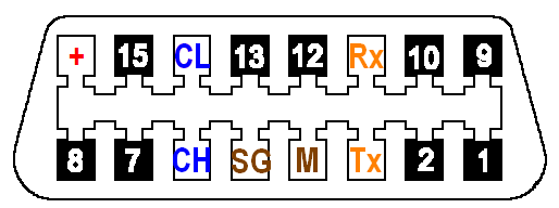

An der OBD-Buchse (unter dem Sitz hinter einer Klappe) sind folgende Signale belegt:
  • 3-RS232.TX (Tx) (vom Telemetriemodul, auch ausgeschaltet ca -5V gegen Pin 4)
  • 4 - Chassis TE (M) *
  • 5 - CAN Ground (SG) *
  • 6 - CAN High (CH) (ausgeschaltet ~1,2V gegen Pin 4)
  • 11-RS232.RX (Rx) (vom Telemetriemodul)
  • 14 - CAN Low (CL) ((ausgeschaltet ~1,2V gegen Pin 4)
  • 16 - +12V (die über den Wandler von VBatE, aktiv bei Zündung und beim Laden des Akkus im Roller)
* Die Pins 4 und 5 (Signal Ground (SG) und Chassis TE (M)) sind niederohmig (<0,1 Ohm) miteinander und mit dem Minuspol aller Verbraucher an Bord verbunden sowie mit dem Minus-Kontakt des Hochstromausgangs. Der Akku misst auf dieses Weise alle Ströme im Roller (Motor und Bordelektrik) in Summe.

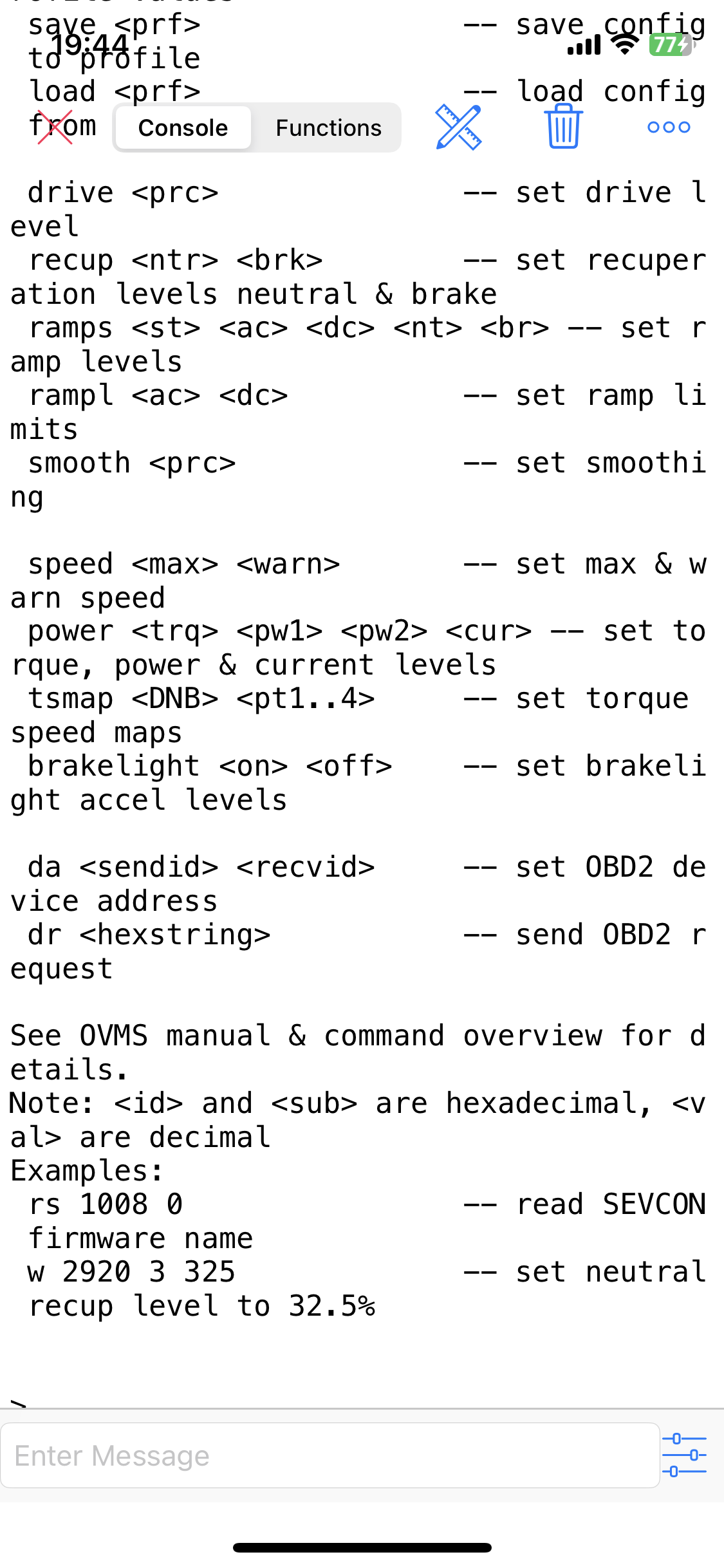

Parameter des Motorcontrollers ändern
Der Thread Höchstgeschwindigkeit und Profil-Einstellungen
beschreibt die Umprogrammierung der bis 2021 verbauten SEVCON-Motorcontroller mit ein wenig Hardware auf Arduinobasis und einem ursprünglich für die Programmierung eines "Renault Twizy" entwickelten Programmes (Sketch), die nötigen Adaptierungen findet man ebenfalls dort nachzulesen. Neben einer moderaten Erhöhung der Endgeschwindigkeit sind vor allem Änderungen des Rekuperationsverhaltens in den einzelnen Modi als auch eine Anpassung der angezeigten Geschwindigkeit im Tacho möglich.
Für die seit 2021 verwendeten VOTOL-Controller gibt es einen eigenen Thread Seat Mo mit Votol EM150/2 die Einstellungen (was in gleicher Weise für die neueren Silence gilt) und inzwischen einige Erfolgsmeldungungen: Für diese Controller bietet der Hersteller eine kostenlose Windows-Software an, die allerdings nur mit einem speziellen USB-zu-CAN-Adapter funktioniert (Kaufpreis 2022 ca 45 Euro). Damit ist es - User @Rudi Ratlos' Experiment sei dank - möglich, durch eine Anpassung der Polpaarzahl in der Konfiguration sowohl die Tachoanzeige zu korrigieren als auch Endgeschwindigkeit den propagierten 95 km/h besser anzunähern, allerdings besteht dabei die Gefahr einer Überlastung des Motorcontrollers, wenn die sonstigen Parameter nicht den aktuellen Empfehlungen entsprechen, was bei neueren VOTOL-basierten Rollern aber der Fall ist. Inzwischen sind vermehrt USB-Sticks aufgetaucht, die schlicht nicht funktionieren und dabei sogar die gesamte Kommunikation im Roller (reversibel, nach dem Entfernen des Sticks normalisiert sich alles sofort wieder) massiv stört, so dass derzeit keine risikofreie Kaufempfehlung gegeben werden kann. (Stand September 2023).

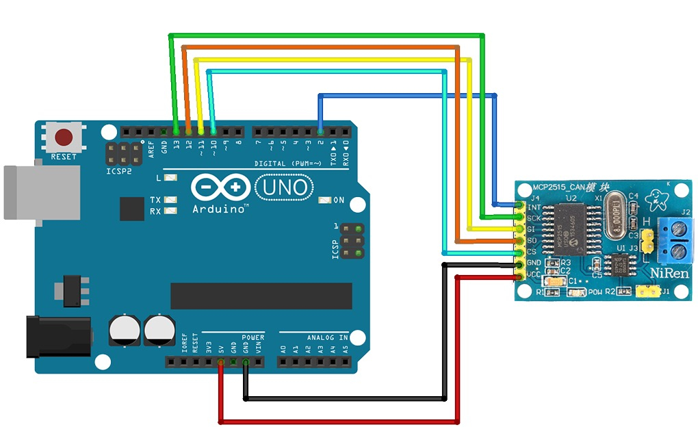

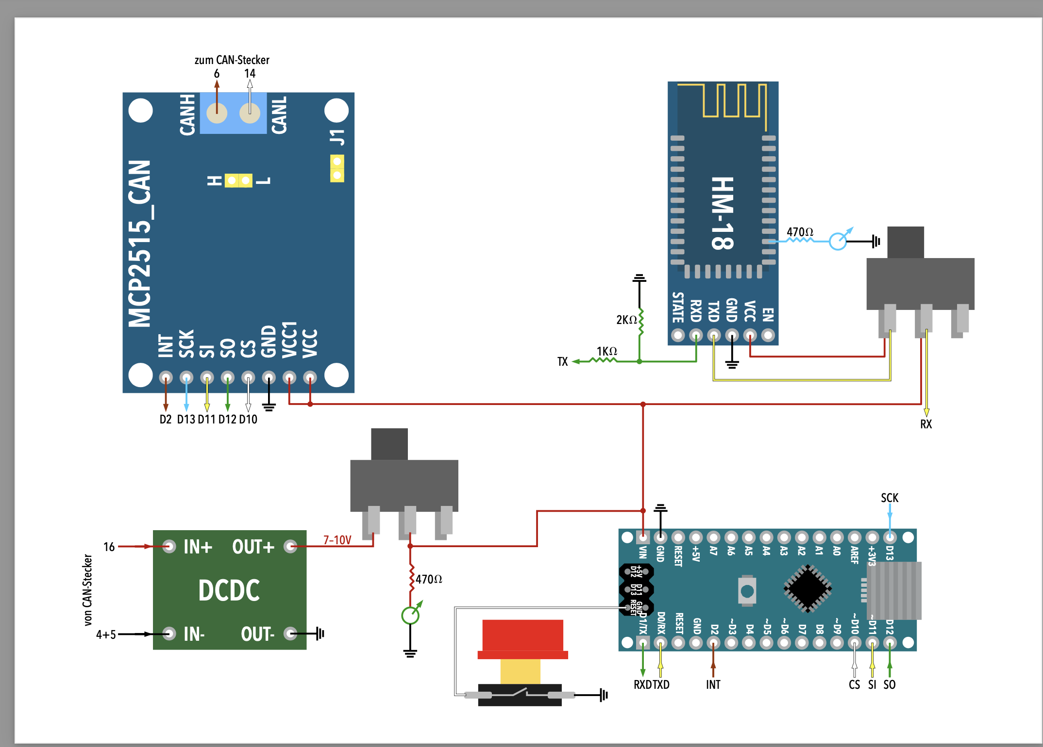

Datenverkehr im Roller - der CAN-Bus
Im Roller befinden sich fünf Controller: ECU (Zentraleinheit), Display, Akkupack, Motorcontroller und das Telemetriemodul. Sie sind allesamt über einen CAN-Bus (Controller Area Network bei Wikipedia) mit 250kBit/s verbunden. Zugriff zum CAN-Bus bekommt man über die OBD-Schnittstelle unter der Sitzbank oder über einen eigenen Steckverbinder im Akkufach (links hinten oben bei Sicht ins Akkufach), der neben den beiden CAN-Leitungen auch GND und 12V liefert (bei eingeschaltetem Roller - kursierende Schaltpläne sind an dieser Stelle falsch, es ist NICHT die Dauerstromversorgung für das Astra-Modul aus dem Akku) . Anwendungsfälle für diesen Verbinder sind bisher nicht bekannt, warum Silence ihn dort vorgesehen hat, auch nicht. Für Bastler dafür ideal.
Zum Anschluss benötigt man ein spezielles CAN-Interface, die Kosten variieren von 20€ (Mikrocontroller mit MCP2515-Baustein oder ähnliches) bis 400€ (Interface in Industriequalität) und eine passende Software, um aus den 150-200 Datentelegrammen pro Sekunde die passenden herauszufischen (die preiswerten Lösungen "verschlucken" aber häufig Daten und sind für eine verlässliche Diagnose oder Reaktion auf Ereignisse daher nicht geeignet). Auch die Werkstätten benutzen den CAN-Bus für Kommunikation und Updates. Käufliche Adapter sind oft spezialisiert und auf den Umgang mit einer bestimmten Software zugeschnitten.
Für Erkenntnisse und Anwendungen rund um den CAN soll der "Lauschangriff CAN-Bus" dienen, an dessen Anfang der Versuch einer Zusammenfassung des Standes bis ~Oktober 2022 steht.

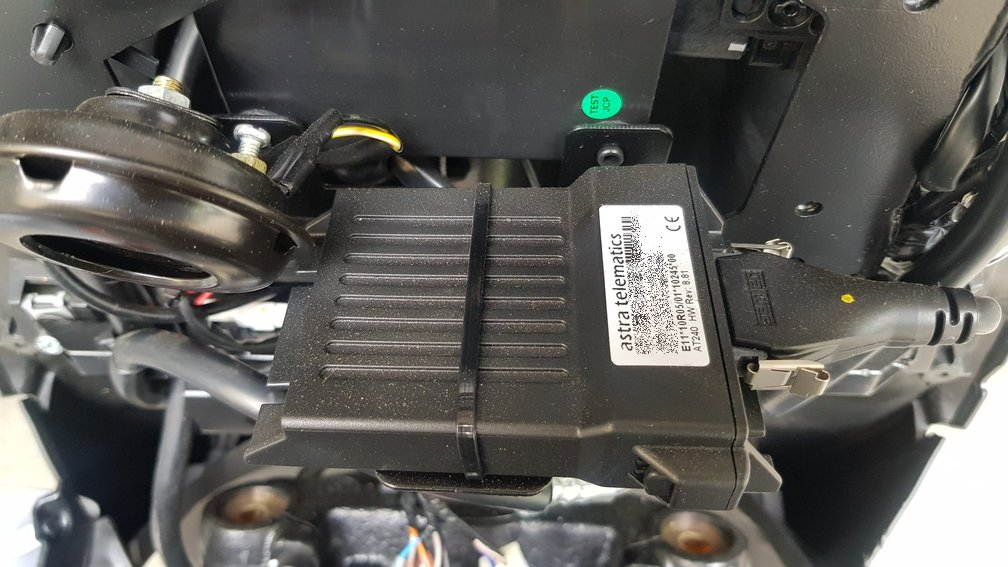

Das Telemetriemodul in Silence und Mo
Ein weiteres gesprächiges Bauteil in den Rollern ist das Telemetriemodul, verantwortlich für den GPS-Empfang und die Kommunikation des Rollers mit den Servern von Silence (gilt auch für die SEATs) über Mobilfunk (die erforderliche SIM-Karte befindet sich ebenfalls dort). Es sitzt hinter der Frontschürze recht prominent neben der Hupe mittig (dahinter befindet sich die ECU-Zentraleinheit des Rollers) und hat hinter der Plastik guten Empfang.
Laut Informationen im Forum sind teils AT240, teils AT400, inzwischen auch AT402 von Astra Telematics eingebaut. Das Modul wird dauerhaft vom Fahrakku mit Strom versorgt (als einziges Modul auch wenn der Roller ausgeschaltet ist), hat aber eine Pufferbatterie, die bei Entfernung des Akkus einspringt für eine Dauer von ungefähr 6 Stunden bei ständigem Sendeverhalten, evtl. mehr. Bluetooth (low energy, BLE) ist dauerhaft aktiv und kann bspw. mit Smartphones in unmittelbarer Umgebung auch immer "gesehen" werden (auch bei ausgeschaltetem Roller) und gilt als Indiz für ein aktives Modul (stromversorgt oder über den Pufferakku). Die Silence-Apps scheinen das auch zu nutzen, nicht jedoch die SEAT-App. Eine Kopplung außerhalb der App ist möglich, aber nutzlos, solange die für eine aktive Verbindung mit dem Roller erforderlichen Schlüssel nicht anderweitig im Modul hinterlegt wurden (wofür die Silence-App-Infrastruktur offenbar sorgt). Lediglich neuere Module (ab AT241 oder AT401) unterstützen auch LTE und sind darauf konfiguriert, die früheren müssen mit GPRS (GSM, 2nd Generation) auskommen, was jedoch bei der Menge der Daten keinen Flaschenhals darstellt.

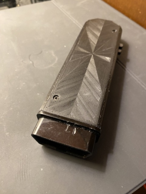

Zum Basteln wichtiger: Das Modul besitzt eine serielle Schnittstelle, die auf zwei Pins der OBD-Buchse im Helmfach geführt ist. Für die Kommunikation benötigt es einen passenden Stecker und einen USB-seriell-Wandler mit Pegelwandlung (das Modul arbeitet mit +/-6V Signalpegel - siehe Beispielbild). Achtung! Einfache Adapterplatinen verwenden oft nur TTL-kompatible Pegel (0/5V) und funktionieren anscheinend auch, empfohlen sind aber ausdrücklich "echte" RS-232-Schnittstellen, wie man sie als Adapter mit USB und den für diese Schnittstellen üblichen sog. D-SUB-9-Verbindern zu kaufen bekommt.
Verwendet man so einen gängigen käuflichen Adapter mit D-SUB-9-Stecker, braucht man nur zwei Verbindungen (OBD[4] -> D-SUB-9[5](GND) und OBD[3](Tx) an D-SUB-9 [2]Rx), was zum Mitlesen genügt, ohne dass man versehentlich etwas verstellen könnte. Zum Senden von Befehlen zur Anzeige der programmierten Parameter und deren Anpassung muss man zusätzlich OBD[11](Rx) mit D-SUB-9[3](Tx) verbinden. Auf USB-Seite genügt ein Laptop oder ein OTG-fähiges Smartphone mit einem Terminalprogramm, das auf 115200 baud,8,N,1 eingestellt wird.
Das Modul liest diverse Daten am CAN-Bus mit und stellt sie zu komprimierten Berichten zusammen, die in regelmäßigen Abständen oder bei besonderen Ereignissen an Silence übermittelt werden. Es nimmt auf diesem Wege oder auch über SMS Befehle entgegen, um den Roller ein- oder auszuschalten oder das Helmfach zu öffnen.
