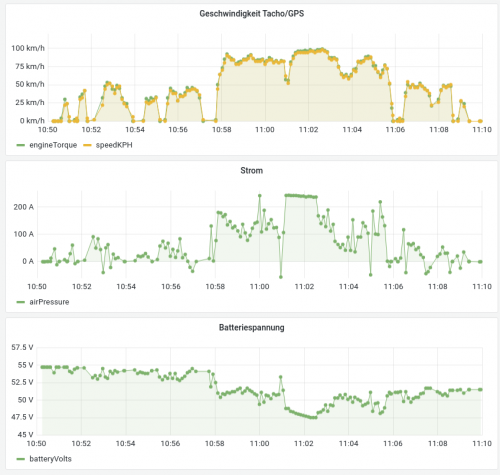

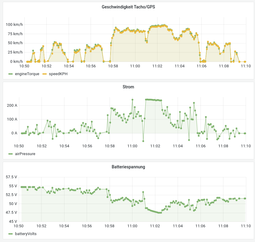

- Beiträge: 585
- Registriert: Fr 7. Feb 2020, 10:23
- Roller: Silence S01
- PLZ: 55*
Re: S01 Plus / Erfahrungen
Das "Akkuquälen" bei realem Tempo 100 kann man ganz gut in den folgenden Grafiken erkennen: Aus dem Akku fließen etwa 240A,gleichzeitig bricht die Akkuspannung gehörig ein.

- YOLO
- Beiträge: 432
- Registriert: Fr 22. Feb 2019, 15:57
- Roller: Silence S01+
- PLZ: 70197
Hallo Gerold,
Sehr interessante Daten!
Mit welchem Modell sind denn die Grafiken entstanden?
Sind es echte 100km/h oder die geschummelten, also Echte 88? Du schriebst Tacho/GPS, aber das ist ja bekanntermaßen nicht dasselbe.
Und die 100 km/h halten 1 Minute an, also kann es nicht der Boost sein vom S01+....
