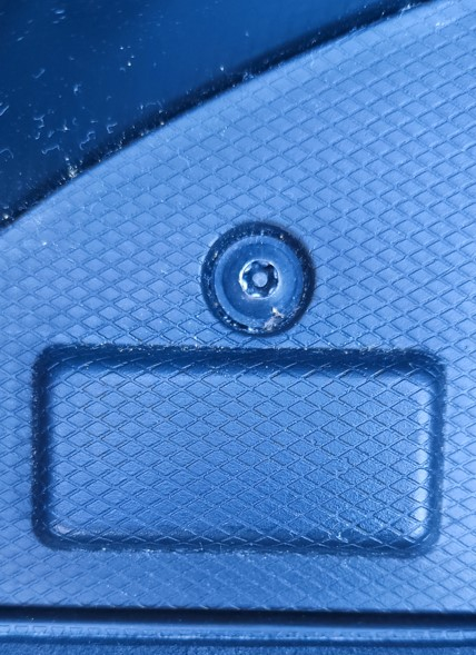

O.k. zu spät für den Baumarkt. Aus Bosch Bitsatz passt kein Torx obwohl mit Loch. Wer hat den Link für das richtige Tool? Diese Schrauben gehen dann alle in die Tonne und werden gegen Standard getauscht.
Goto Dengo
- Beiträge: 141
- Registriert: Di 30. Nov 2021, 16:06
- Roller: ATOS 3.2, Yadea G5
- PLZ: 82140
- Wohnort: Olching
Re: Abgriff Boardspannung 12V
T25 mit Loch sollte passen. Habs mit einem noname Spezial-Bitsortiment von Conrad ausprobiert.

Update: Anstelle Onlinebestellung für Bit, einfach bei einem alten Schraubendreher mit der Flex ein Kerbe eingebracht und auf Schlitzbreite angepasst. Kostete mich 2 Minuten. Schrauben gewechselt. Ergo OTB liefert keine 12V Spannung. Egal. Es kommt mein bestehender USB Akkupack rein mit Spannungswandler 5 auf 12V. Kostet < €10.- und muss ggf. alle 4 Wochen geladen werden. Easy...

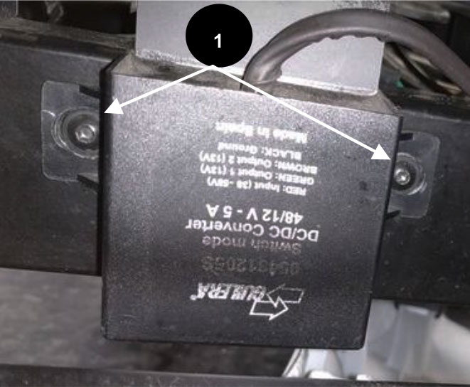

Ich habe hinten an der Kennzeichenbeleuchtung 12V abgegriffen. Die werden durch den DC-DC Konvter im Batteriefach erzeugt (48V -> 12V, 5A).
Unten im Batteriefach: Akku raus, dann links an der Seite. Verfolge mal das Kabel.
Ich hab eher das Problem irgendwo 12V mit mind. 18A herzubekommen, dass ich meine Strebel Nautilus Hupe vorn einbauen kann. Bin gespannt ob das mit einem Amazon DC-DC Wandler (schafft bis 20A) geht. Muss nur irgendwo die 48V anzapfen...
Bild aus dem Servicemanual vom eingebauten Wandler.
