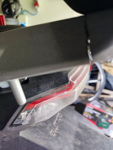

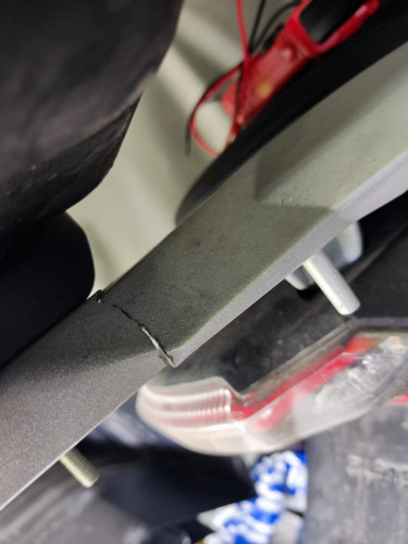

Der Gepäckträger für's Topcase ist beidseits durchgebrochen. Quasi an der "Sollbruchstelle", also da, wo sich die Traversen verjüngen.
Die Schuldfrage ist geklärt. Ich hab die Beladungsgrenze des Koffers teils deutlich überschritten.
Kennt wer eine Möglichkeit, diesen Kunststoff zu "schweißen"?

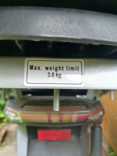

Also mehr als die angegebenen "3 kg" ???

Klar!
War schon die ein oder andere Flüssignahrung dabei. Viele schwere Einkäufe halt.
Das Belächeln des Aufklebers ist mir vergangen.

Beim Material dürfte es sich aber eher um Alu-Spritzguss handeln, oder?
Schweißen daher per WIG-Schweißverfahren (Schutzgas-Schweißen) oder sonst Kleben mittels 2K PUR-Metallklebstoff.
Silence: In der Ruhe liegt die Kraft
Beiträge: 19410
Re: Gepäckträger gebrochen
Es gibt Alu-Druckguss und Kunststoff-Spritzguss. Aus was der Träger ist geht aus den Bildern nicht hervor. Doch egal aus was der ist, nach so einem Bruch kann das nimmer repariert werden, da muss Ersatz her. Und dann nicht mehr so viel flüssig-Nahrung draufladen :lol:

Vielen lieben Dank für Eure Rückmeldungen! So werde ich einen neuen Träger bestellen. Das ist die beste Lösung. Hab ja auch keinen Bock auf eine Sorge mehr.

Ganz ehrlich: Ein Fahrzeug das werksmäßig mit einem Träger mit Maximallast von 3 kg angeboten wird, wäre bei mir von vornherein aus dem Rennen. So was ist doch ein absoluter Witz. Welcher Schwachkopf konstruiert so einen Müll ?
