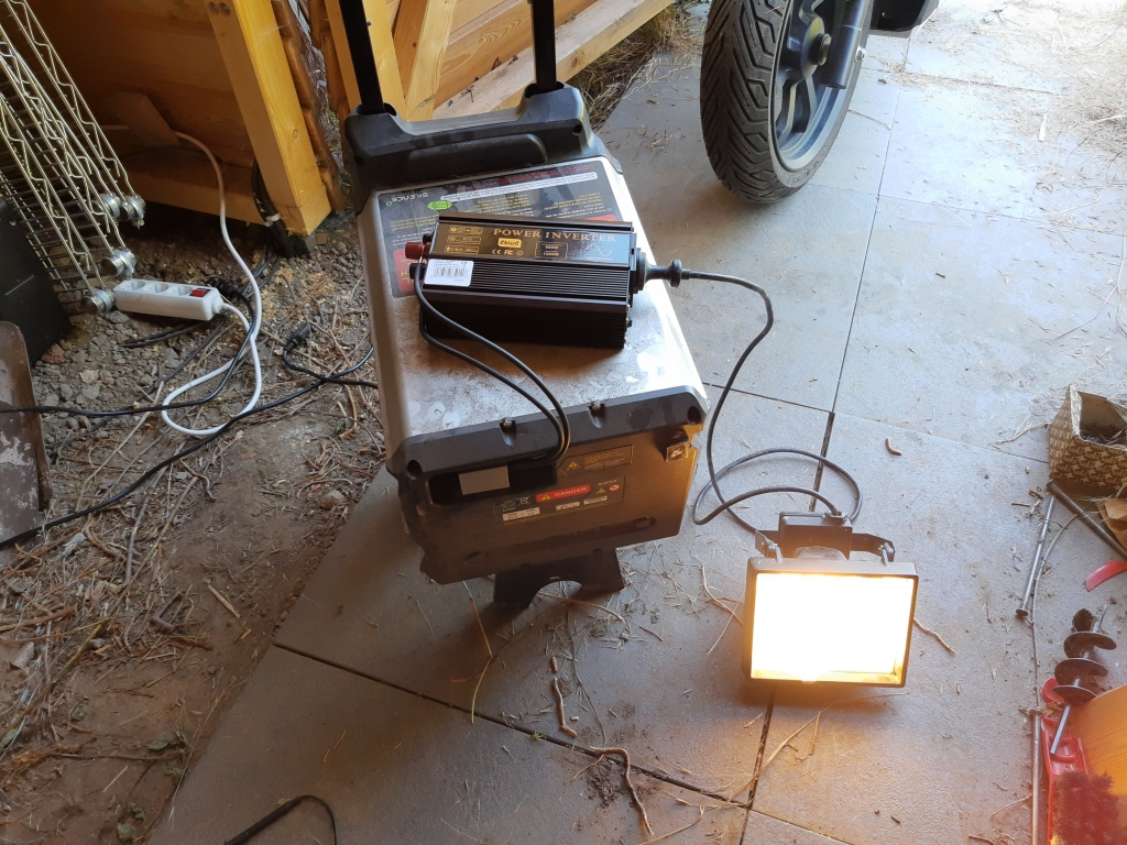

ich bin von dem Stromstecker, den @norbert gebaut hat, immer noch begeistert. Jetzt ist das Projekt dazu fertig:
Endlich Strom, immer und überall

Jetzt sehe ich, dass das Thema zum Inverter Threads gehört.
Es ist auf jeden Fall ein Ali 600W/1200W Inverter drin. Getestet auf den Bild mit einem 400W Baustrahler. Die 57V scheint der 48V Inverter zu verkraften.
Kosten 90€ plus Stecker. Die 2kW Version liegt bei 200€. Das habe ich hier am 48V Haus-Akku.
Als nächstes kommt das Laden an der öffentlichen Ladesäule dran.
Horst
