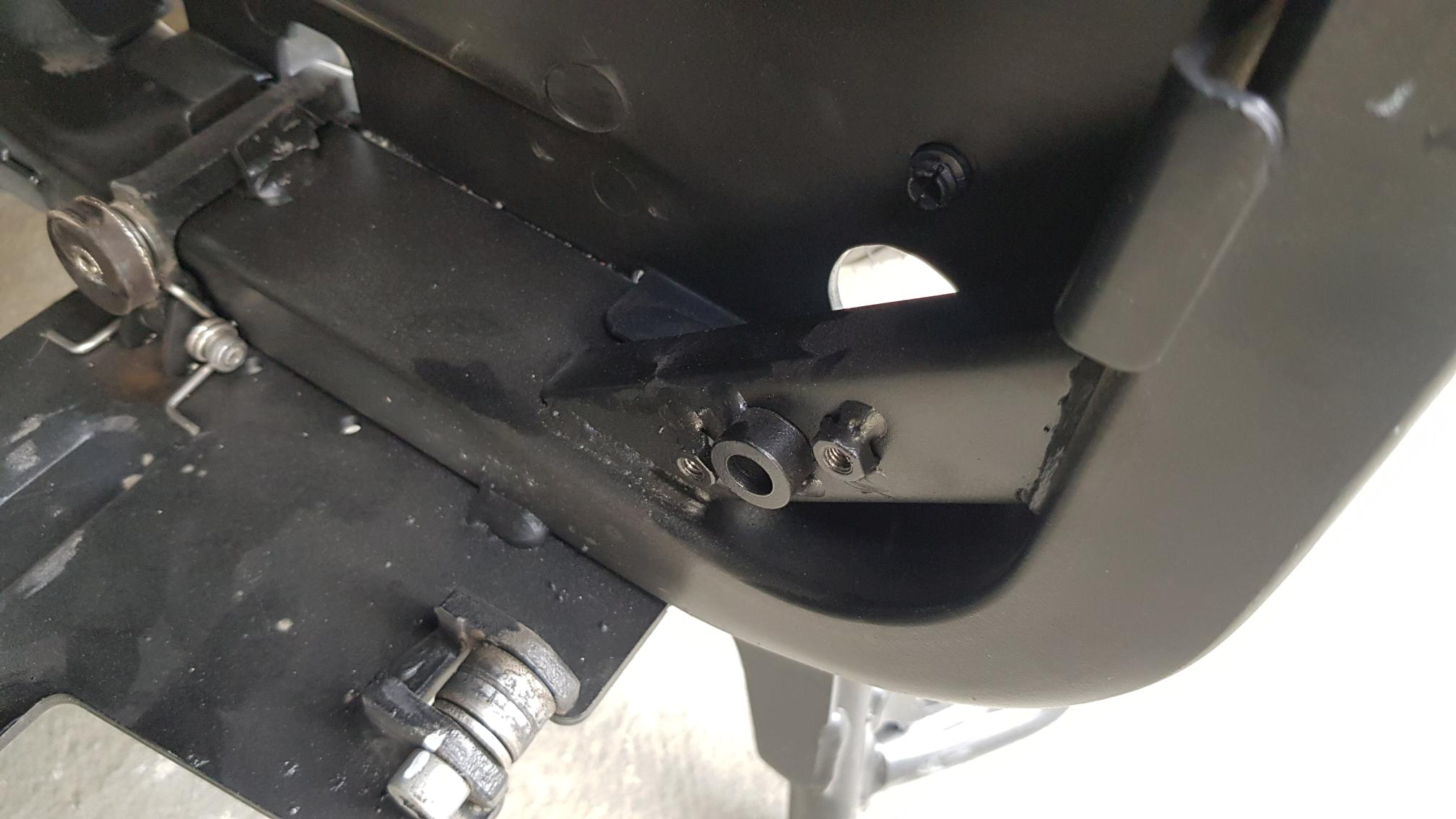

Da ich nun nicht länger widerstehen konnte, habe ich ein Rudel neuer Probleme an der Backe :lol:
Da ich in der Regel den Akku eigentlich dauerhaft im Roller lassen werde, wäre mir eine zusätzliche Sicherung des Akkus schon wichtig. Es gibt ja neuerdings das Schloss dafür, allerdings konnte ich es mir live noch nicht ansehen.
Der Anleitung zufolge muss es eine Art "Schnappschloss" sein: die Zusatzanleitung beschreibt, dass man den Akku verriegeln kann, indem man die Gummikappe anhebt und die Sicherung hineindrückt. Zum Lösen benötigt man einen Schlüssel.
Bei mir gibt es nur einen Stopfen an der Stelle, aber im Akkufach ist da eindeutig was vorbereitet: Eine Stiftführung und zwei Gewinde zum Befestigen des Schlosses sind vorgesehen.
Wenn der Akku eingebaut ist, landet man damit zielsicher in der Inbusschraube, die das rechte Trolley-Rad fixiert. Der Akku selbst braucht also offenbar keine besondere Vorbereitung mehr.. Für dieses Rad wird bei einem Schloss eine andere Schraube benötigt.
Wenn man das Schloss und die Gummikappe jetzt einfach nachkaufen könnte, wäre es super einfach. Ich werde mal einen hier bekannten Ersatzteilhändler fragen, ob er das in sein Sortiment integrieren kann...
Die Lösung für Arme wäre ein Stück stabiles Metall mit Gewinde, das man an den Gewinden befestigt und dann eine Schraube durch die Führung bis an den Akku dreht. Den Stopfen wieder drauf und dann genügt das Aufbrechen der Sitzbank erst mal nicht mehr zur Vorbereitung eines unauthorisierten Besitzerwechsel des Akkus.

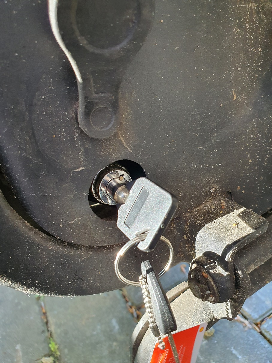

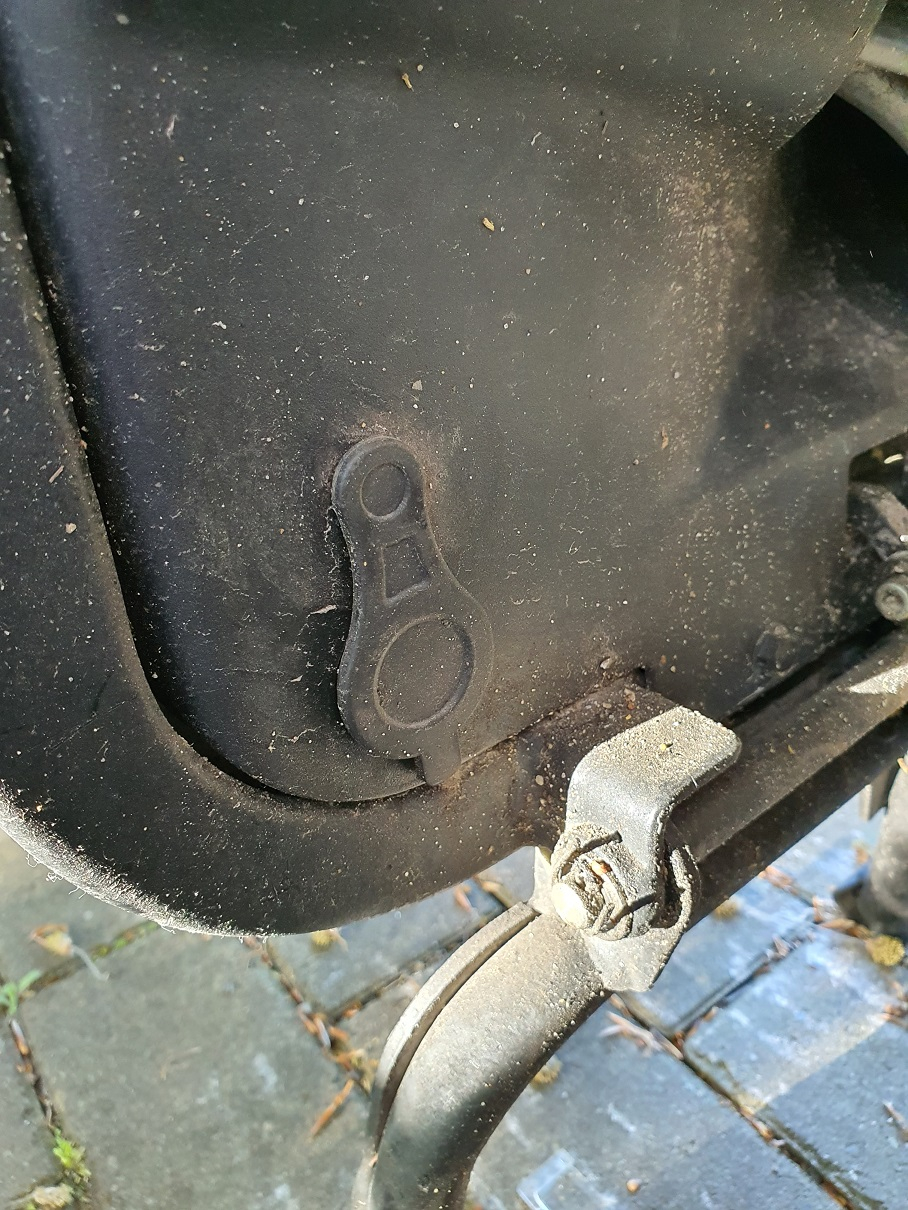

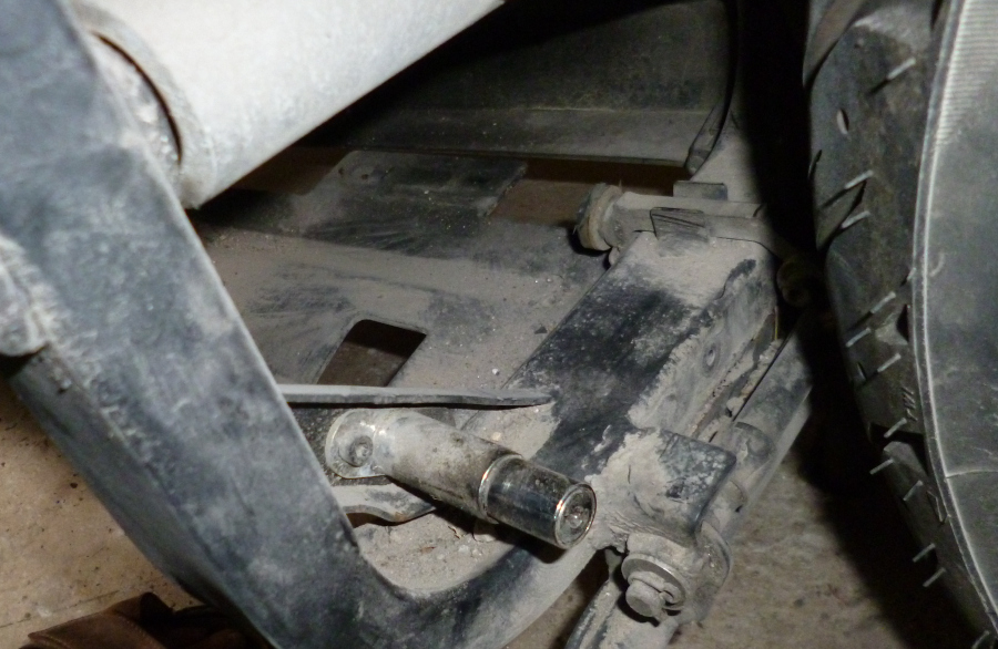

Anbei ein paar Bilder vom Schloß.
Gruß aus Hamburg.
Daniel
Stopfen geschlossen.
Stopfen offen
Schlüssel eingeführt

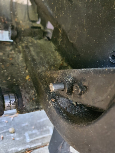

Schlüssel drehen, durch Federwirkung kommt der Bolzen herausgefahren.
Entriegelter Zustand Innenseite
Den Schloßbolzen entgegen der Federwirkung bis zum Einrasten hineingeschoben.
Aufnahme Sperrbolzen am Stützrad.

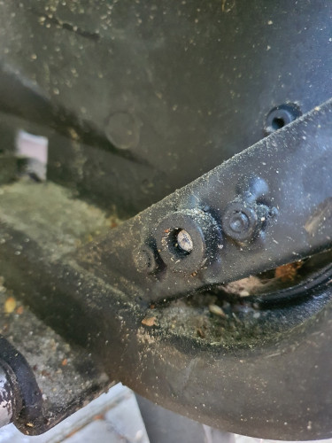

Daniel, das war schnell und extrem hilfreich! Danke! und Danke! Genau diese Art Schloss hatte ich erwartet von der Form.

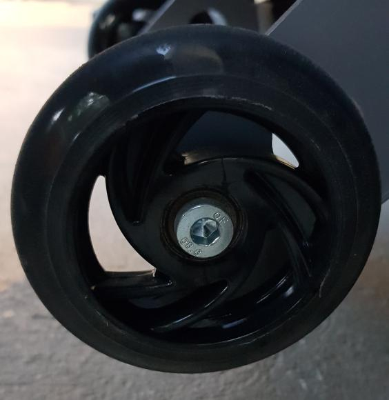

Ich muss mich also revidieren: Es gibt offenbar doch eine spezielle Radschraube, bei mir sieht das so aus:
Aber das dürfte auch relativ unkompliziert zu ändern sein.

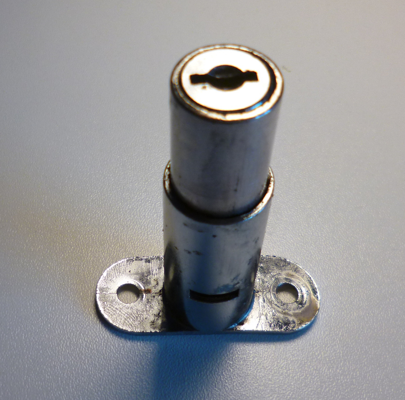

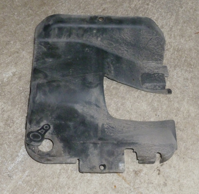

Man muss nur die hintere Kunststoffabdeckung rausnehmen (zwei Schrauben und drei Kunststoffhaken), dann sieht man recht gut hin. Das Schloss ist mit zwei Schrauben befestigt. Auf Pfriemlers Foto sieht man die zwei angeschweißten Muttern.
Bei meinem S01 (ausgeliefert am 1.12.21) ist es übrigens ein flacher Schlüssel (zwei Bärte).
Die Schlösser laufen unter der Bezeichnung "Druckzylinder" (für Schiebetüren).
Bei dem hier würden die Maße passen:
https://www.amazon.de/Druckzylinder-Dur ... B0848J8BFB
Der Schließzylinder hat seitlich Öffnungen, da kann der ganze Dreck ins Schloss rein. War bereits etwas schwergängig. Muss ich irgendwie abdichten.
Falls noch jemand Maße oder Fotos braucht - ich lasse den Roller bis Montag morgen noch zerlegt.

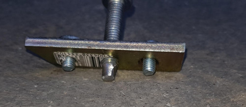

Ich habe heute mal bis zum Eintreffen des Schlosses aus der Grabbelkiste ein Provisorium zusammengedengelt:
Zwei Löcher 6mm (mit etwas Spiel für die Montage) zweier M5 (hier stecken noch die falschen Schrauben) mit 35 mm Abstand, mittig ein 7er mit M8-Gewinderbohrer aufgeschnitten und eine M8-Schraube vorn etwas rundgefeilt.
Das Stück Metall in der Strebe von hinten mit zwei kleinen Inbus angeschraubt (mit gekürztem Inbus als Hilfe, hatte ich schon in der Kiste, die Verkleidung musste ich dazu nicht einmal abnehmen), die angefeilte Schraubenspitze dreht man dann in die originale Inbus an meinem Akkurad. Akku ist spontan nicht mehr entnehmbar, Mission erfüllt.

Die 1,5 mm Hub Unterschied könnten etwas ausmachen: Mit dem normalen Inbus am Rad messe ich eine eine Tiefe des Inbus von 5,6mm und mit dem wackelnden Akku eine Spannweite von der Strebenauflage bis zum Schraubenboden von 24,5 bis 27 und maximal 22 mm bis zum Rand der Schraube.
Das bedeutet: Selbst ein Schloss mit 21,5 mm Riegelhub ist für die vorhandene Radschraube zu kurz! :x Da muss ich also eine andere Schraube verwenden oder Unterleger, damit der Schraubenkopf etwas weiter Richtung Akkuschloss kommt, 3 mm wären ja schon ausreichend.
Die Schlossbesitzer ;) haben demnach wohl auch alle eine entsprechende Spezialschraube am Akkurad, oder? Wie ist da die Bohrung? Abmessungen? Diese Schraube konnte ich bisher noch nirgends ausfindig machen. Also: Selber bauen.
