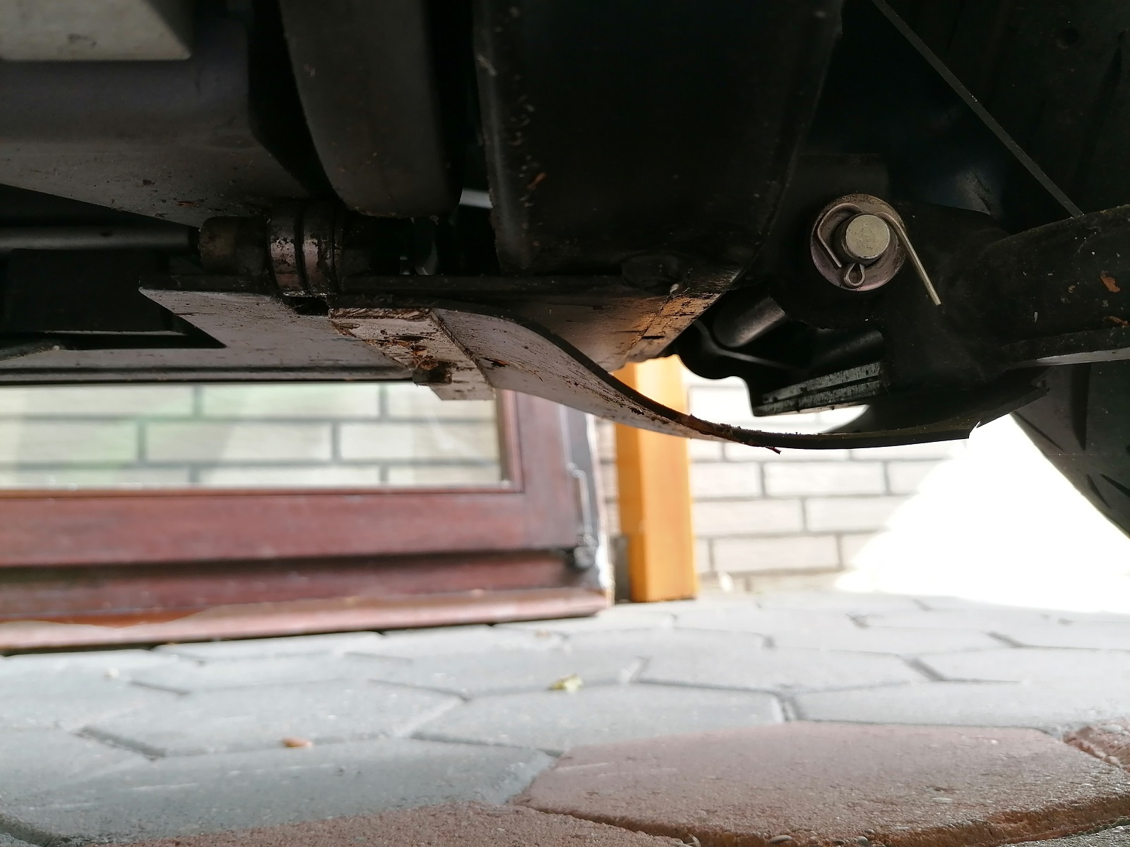

ich arbeite gerade an einem Artikel über den Seat Mó 125 für das Magazin Elektroautomobil. Hierzu habe ich von Seat für zwei Wochen ein Testfahrzeug erhalten.
Wie man an den angehängtem Bild erkennen kann, hat das Batteriefach bereits an einigen Stellen Rost angesetzt. Manche Schrauben sind korrodiert und Kanten rosten. Der Roller dürfte ca. 1 Jahr alt sein und hat gerade einmal 1.000 Kilometer runter. Die genaue Nutzungshostorie kenne ich allerdings nicht.
Ist das Problem in der Community bekannt? Wie sehen eure Batteriefächer im Vergleich aus?
Ich freue mich über jede Rückmeldung, um verifizieren zu können, ob es sich hier um ein generelles Problem oder um einen Einzelfall handelt.
Vielen Dank!
Marcus

wenn man den Roller als Allwetterfahrzeug benutzt, dann ist das definitiv eine Baustelle!
Ich bin bisher 3 Mal bei richtigem Regen gefahren weil es nicht anders ging und unterlasse das in der Zukunft in Gänze.
Das Batteriefach, und auch die Batterie selber, nach solchen Fahrten wieder sauber und trocken zu bekommen, ist fast ein Ding der Unmöglichkeit.
Feuchtigkeit zieht in die Verbindungsspalten des Batteriefachs und sorgt dort logischerweise für Rostbildung. Das darf man schon als mangelhaft bezeichnen, wenn ein Batteriefach nach kurzer Zeit dann so aussieht.
Ich habe den gesamten Roller vor Inbetriebnahme mit Wachs versiegelt um einen Standard Rostschutz herzustellen. Dabei wurde beim Batteriefach fast ne halbe Dose versprüht.
Das Batteriefach selber ist an mehreren Stellen offen für Schmutz, Dreck und Feuchtigkeit. Alleine durch das drehende Hinterrad steht es quasi unter Dauerbeschuss.
Fazit:
Der Silence/Seat Mo sollte mit dem derzeitigen Rostschutz, wenn man nicht selbst Hand anlegt, aus meiner Sicht nur bei trockenem Wetter genutzt werden.
Gruss Daniel

Hmm, das ist ganz schön ernüchternd, dass man sich bei einem so neuen und nicht geraden günstigen Produkt so viel selbst um Rostschutz kümmern muss. Das ist m. E. nicht akzeptabel und sollte von Herstellerseite bereits vorgesehen werden.
