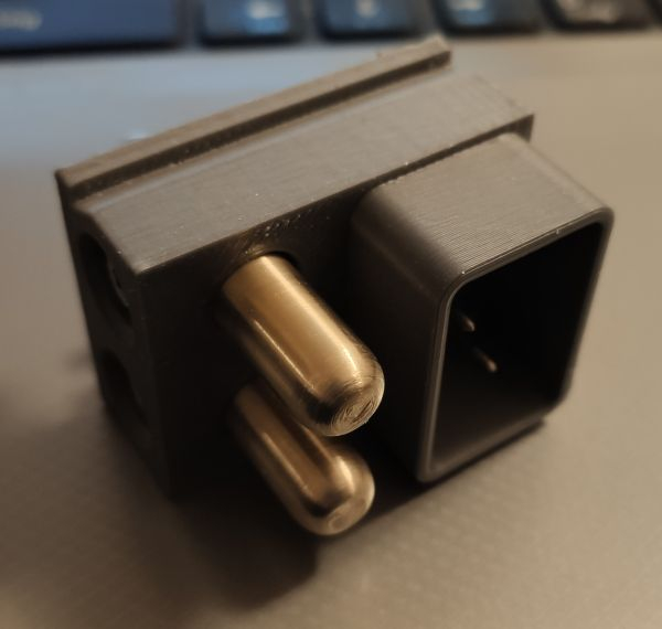

da ich meinen Schnelllader wie Sauerbier anbiete und alle immer nur den Stecker haben wollen, werde ich diesen Scheissstecker jetzt einfach nachbauen. Kaufen kann man den als Normalsterblicher nicht. https://www.staubli.com/de/de/electrica ... bitac.html

Also zum Stecker: Ich mache erstmal das Gegenstück, ich habe ja gar keinen S01 mehr. Das brauche ich sowieso, um dann die Kontakte einzukleben.

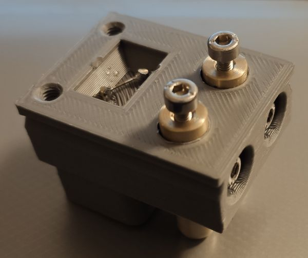

Meldet Euch bitte mal, wie denn das Interesse an dem nackten Stecker ist. Ich denke die DC-Anschlüsse mache ich mit Schraubanschluss für M4-Kabelschuhe. Sonst braucht man nichts, die nötige Brücke, damit die Akkuklemmen am Stecker freigeschaltet sind, wird im Stecker drin sein.

Der erste Steckernachbau ist fertig, ich muss nur mal testen, ob der auch wirklich passt. Da muss ich mal einen Silence/Mo-Fahrer in HH bitten, ob wir das am Akku mal probieren können. Kommt hoffentlich diese Tage.
Fehlt natürlich noch ne Haube, kommt dann auch, wenn der Stecker passt.

Sehr geil. Falls ich mal zur Silence-Gemeinde gehören sollte, muss ich so ein Teil auch haben. Wenn ich das Bild sehe, gehen mir langsam auch die Argumente gegen einen eigenen 3D-Drucker aus...

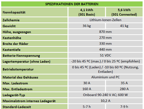

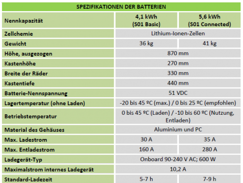

Laut Bedienungsanleitung beträgt für den 5,6kWh Akku der max. Ladestrom 35A. Das BMS liefert an den Sevcon einen "Maximum battery recharge current" von 80A.
