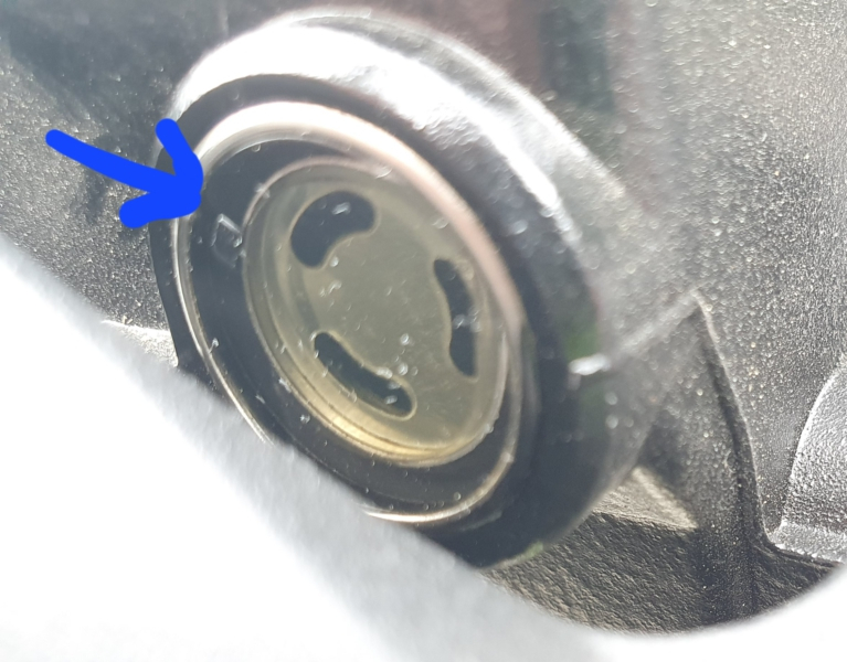

Silence ruft wg. Schauglasmangel manche VINs zum Service ... UCYS01300KB0000022 bis UCYS01300LB002024
s.a. PDF
Diese Meldung scheint zwar ziemlich alt zu sein (2020?) - ich habe aber erst jetzt bei der VIN-Abfrage (https://www.silence.eco/soporte/ - unten, "¿Está mi moto afectada por una campaña?"), die ich regelmäßig mache, einen Treffer erhalten. Meine ist 1717 - ich hab die rechteckige Markierung, sollte also ok sein. Schaut mal zur Sicherheit bei euren Geräten, ob ihr ein Problem sehen könnt.

Danke. Meiner ist betroffen und gerade in der Werkstatt. Wird gleich mit erledigt.

Aha, meiner ist auch betroffen.
Aufgrund meines nicht vorhandenen Spanisch - was ist das für ein Mangel, was hat es mit dem Schauglas auf sich?
- Beiträge: 19406
Re: Bremsflüssigkeits-Schauglas Serviceaufruf
Wie schon andernorts hier im Forum beschrieben, gibt es scheinbar einen Chinesischen Hersteller der Schau"gläser", die in den Ausgleichsbehältern von hydraulischen Zweirad-Bremsen eingelassen sind, dessen Material unter Sonneneinstrahlung und/oder durch die Wirkung der Bremsflüssigkeit mit der Zeit zerbröselt, was schnell lebensgefährlich enden kann, wenn die Bremse nicht mehr tut, da undicht.
So ein Rückruf ist also sehr ernst zu nehmen...

Danke für die Erklärung, ich hab gerade nachgeschaut und bilde mir ein, ich habe diese rechteckige Markierung.

Hallo an alle,
ich weiß der Thread ist von letztem Jahr, habe aber bei meiner neuer Seat Mó Modell 2023 auch solche kleinen Rechtecke die erhaben sind an meinen Bremsflüssigkeitsschaugläsern.
Ist da jemand bekannt das es da auch einen Rückruf gab?
Haben eure Austauschteile auch noch die Rechtecke dran?
Ist ja nicht gerade Pappe falls die da löchrig werden....

DeepL meint zum oben verlinkten Dokument bezüglich des Rückrufes:
2. Wenn die Markierung fehlt, das Glas aber noch gut aussieht und der Roller noch so neu ist, dass er so gut wie nie in der Sonne gestanden hat, besteht akut kein Grund zur Sorge. Kleber ... soso.
3. Wenn die "Visiere" gebrochen sind, ist eh alles zu spät
Nochmal: Der Rückruf wurde hier 2022 ausgerufen, scheint aber schon 2020 ausgelöst worden zu sein. Nur Roller aus 2020 dürften betroffen sein. SEATs wurden m.W. erst ab 2021 gebaut. Mein Roller ist im Oktober-November 2021 zusammengebaut worden und hat das Problem definitiv nicht (also =1)
1. Eine vorhandene Markierung bedeutet also, dass alles gut ist, nicht etwa dass etwas zu tun ist.Je nach Situation sollten die folgenden Maßnahmen ergriffen werden:
1) Die Visiere des geprüften Motorrads weisen die rechteckige Markierung auf: In diesem Fall sind keine weiteren Maßnahmen zu ergreifen. Das Material ist in Ordnung.
2) Die Visiere weisen die Markierung nicht auf, sind aber nicht zerbrochen: In diesem Fall sollten Sie einen Kleber auf die gesamte Oberfläche des Visiers auftragen, der das Glas schützt. ...
3) Die Visiere haben keine Markierung und sind zudem zerbrochen: In diesem Fall müssen sie ersetzt werden.
