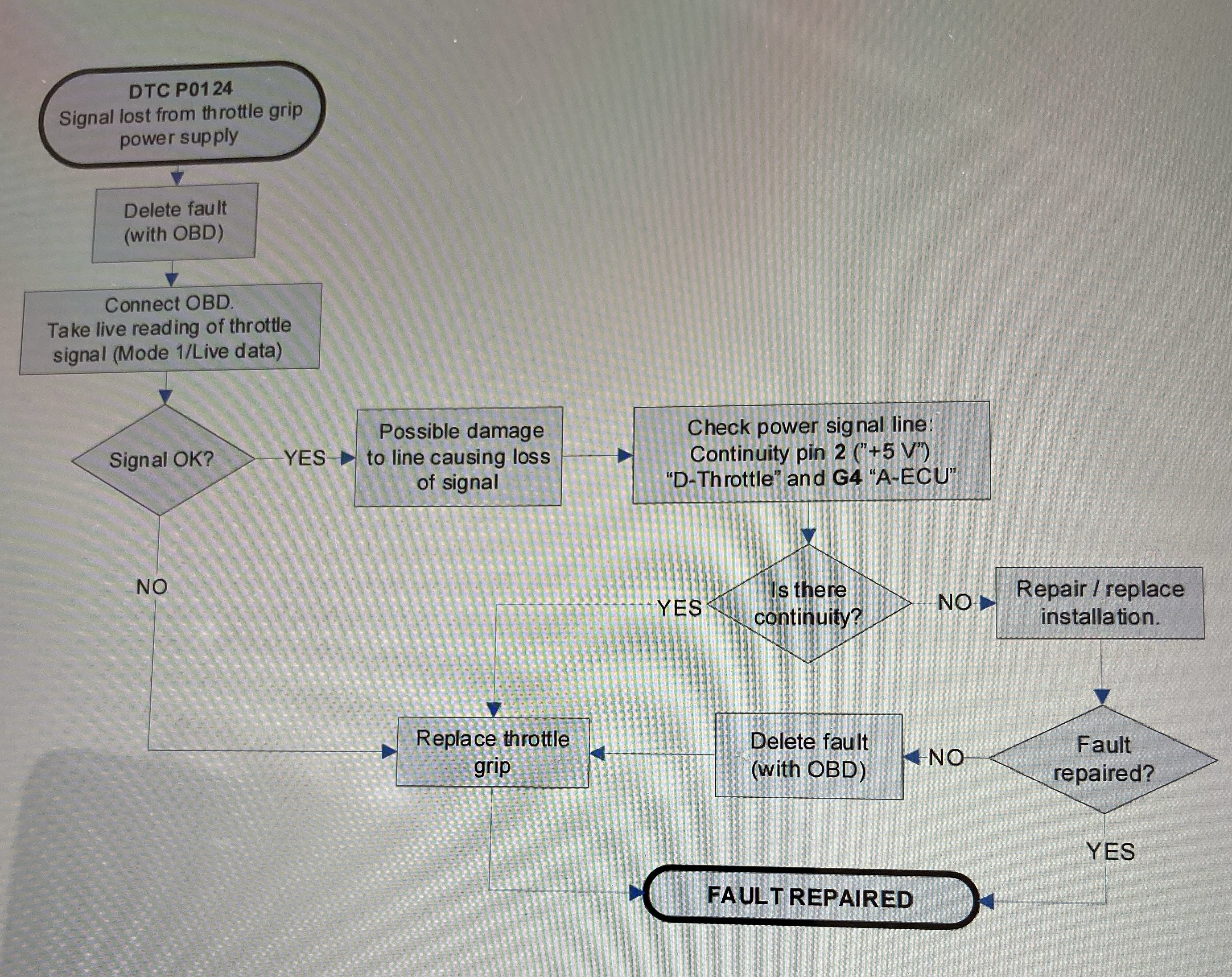

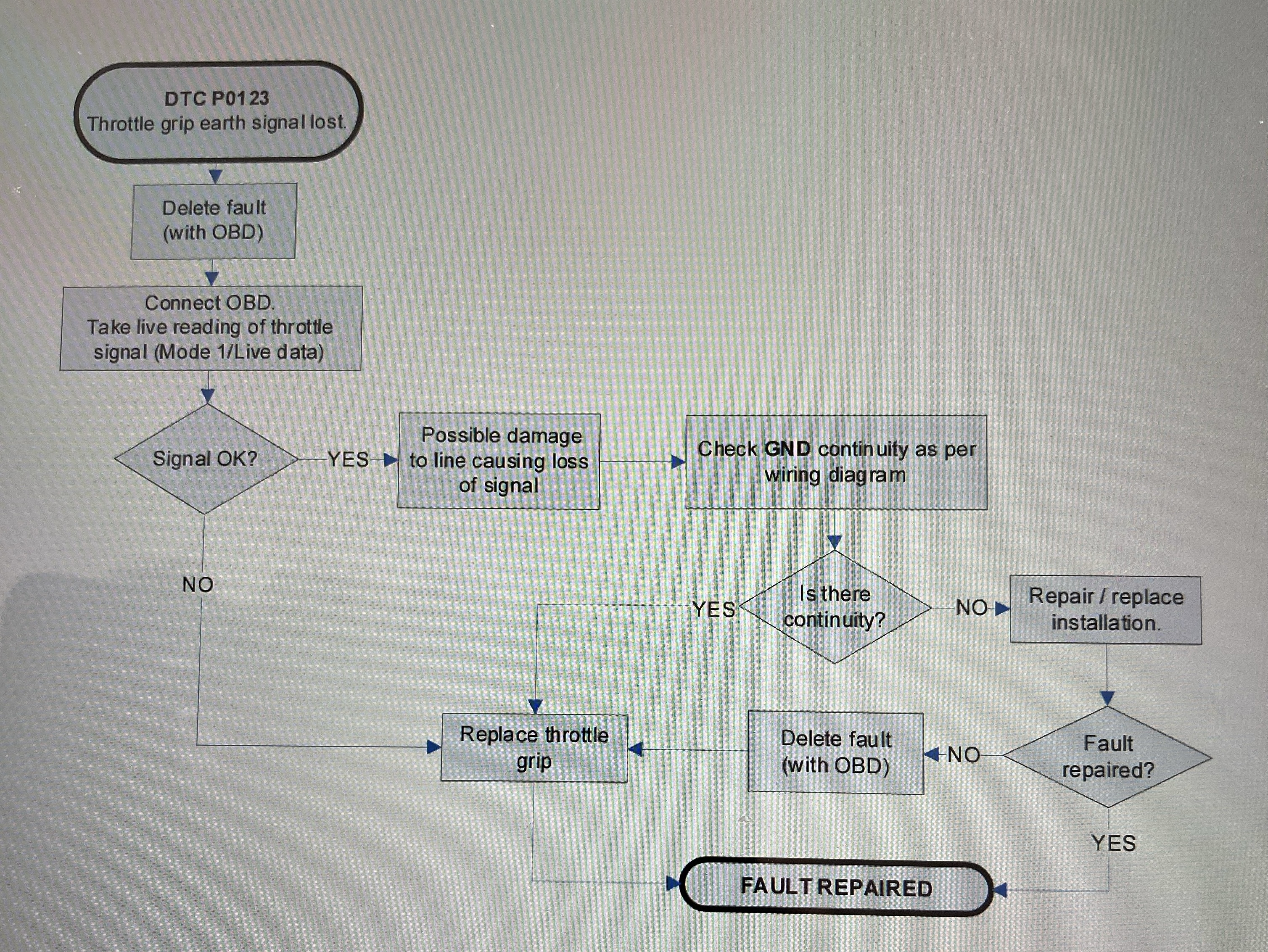

Hi Patrick!
Versuchs hiermit! Lg Manfred

Re: Fehlermeldung "Thro. error"
Danke! Wo stammt das her?
Wie gesagt, er kommt jetzt eh bald zum Service und hat ja noch Garantie.
Tortzdem ist es natürlich immer hilfreich, solche Dokumente zu haben!
Patrick

Hi Patrick!
Ist Original von Silence! Hab ich bekommen!
Lg Manfred
Lg Manfred
