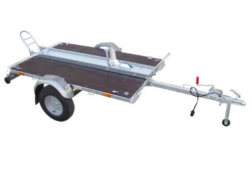

Ohne Kontakt zu Kunststoff, Stoßdämpfer oder Gepäckträger, , Gabelbrücke , Lenker , über die Schwinge ohne Kabel oder Verkleidung. Müssen halt massive Punkte sein. Wenn du einen leeren Hänger hast, dann ist so ein Aufnahme fürs Rad schon gut .

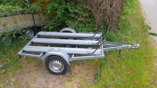

In diesem Video sieht man, wie der S01 im Versandkarton verzurrt ist. Das sollte sich auf einen Anhängertransport übertragen lassen. Mit Rad-Rinnen und Vorderradwippen habe ich keine Erfahrung, dazu sage ich lieber nichts.

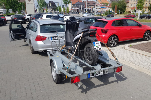

Es müssen schon Zurrösen vorhanden sein, damit du die Silence in die Federn ziehen kannst.
Dann Bremshebel links spannen und es bewegt sich nichts mehr ich habe dafür ein kleines Tool womit die Bremse betätigt wird.
