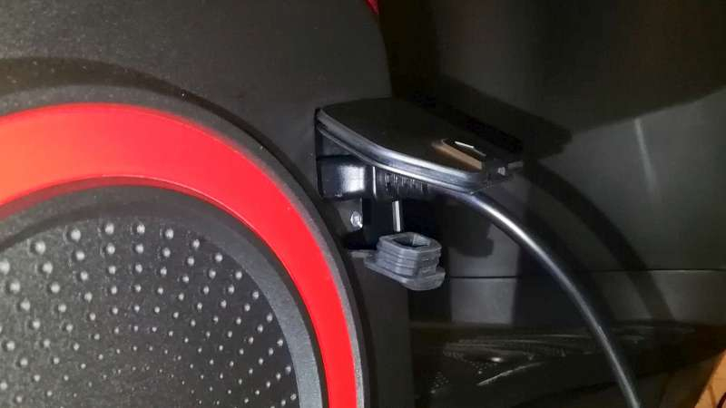

ich habe bei meinem Seat Mo festgestellt, dass dieser keinen Ladestecker unter der Sitzbank hat, sondern nur hinten am Akku, der dann von aussen zugänglich ist.

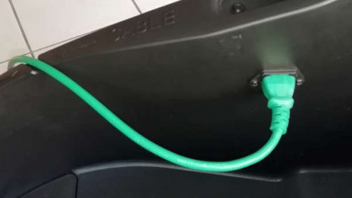

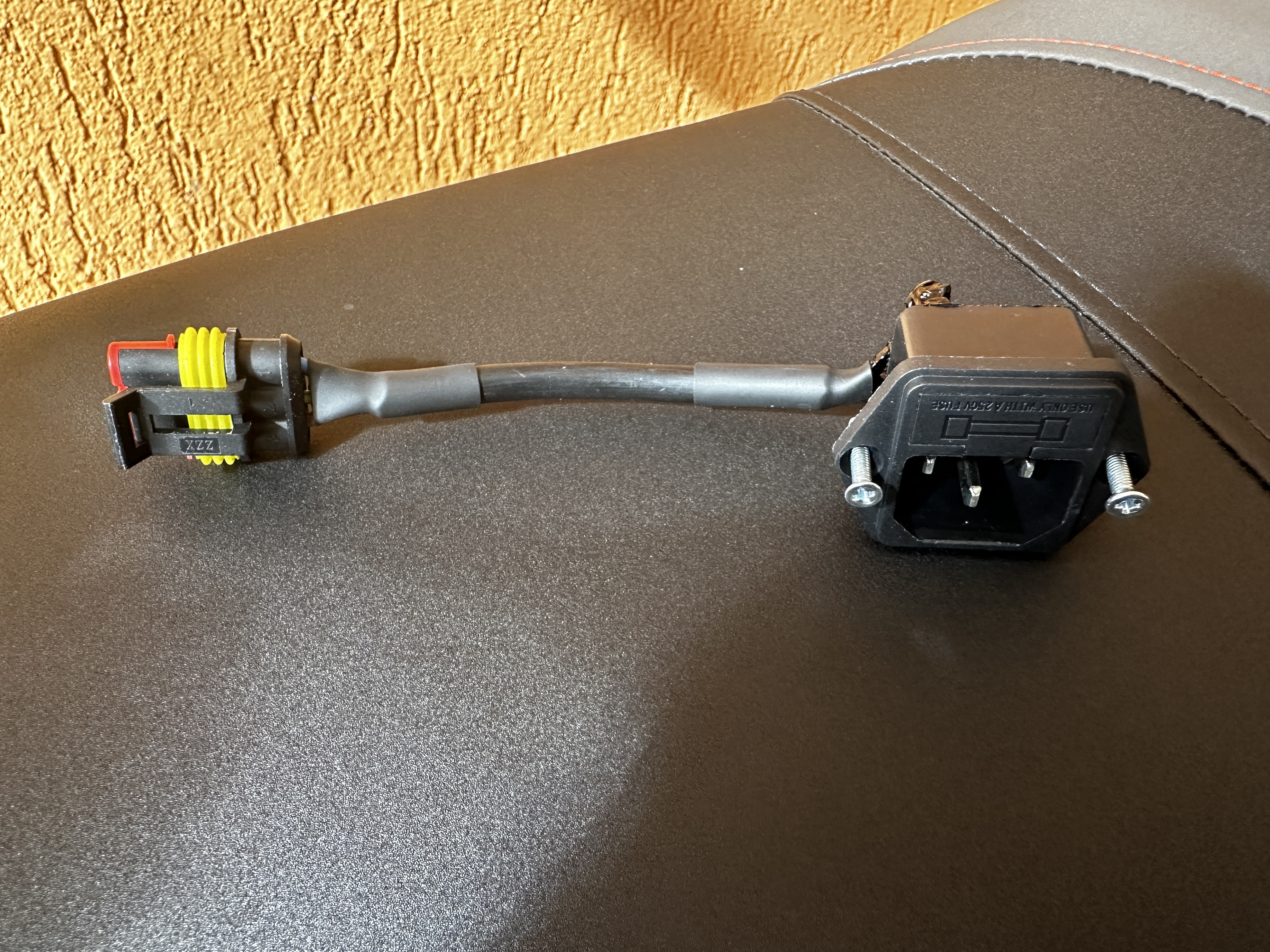

Könnte mal jemand mit einem Silence Bilder von aussen von dem Kaltgeräteanschluss unter der Sitzbank machen und evtl. schauen wo das Kabel hingeht. evtl. ist ja beim Seat Kabelbaum irgendwo schon ein Verbindungsstecker (wie der auf dem Bild) dafür vorgesehen, wo man dann einfach dran gehen könnte.
Sinn der ganzen Sache wäre, dass einem das Ladekabel an öffentlichen Ladestationen nicht einfach geklaut werden könnte und ich nicht jeden Tag die 2 fummeliegen Gummikappen zum Laden abpfriemeln müsste.

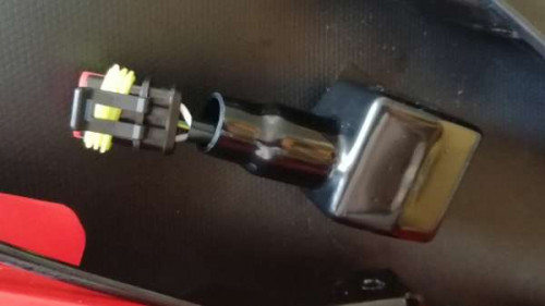

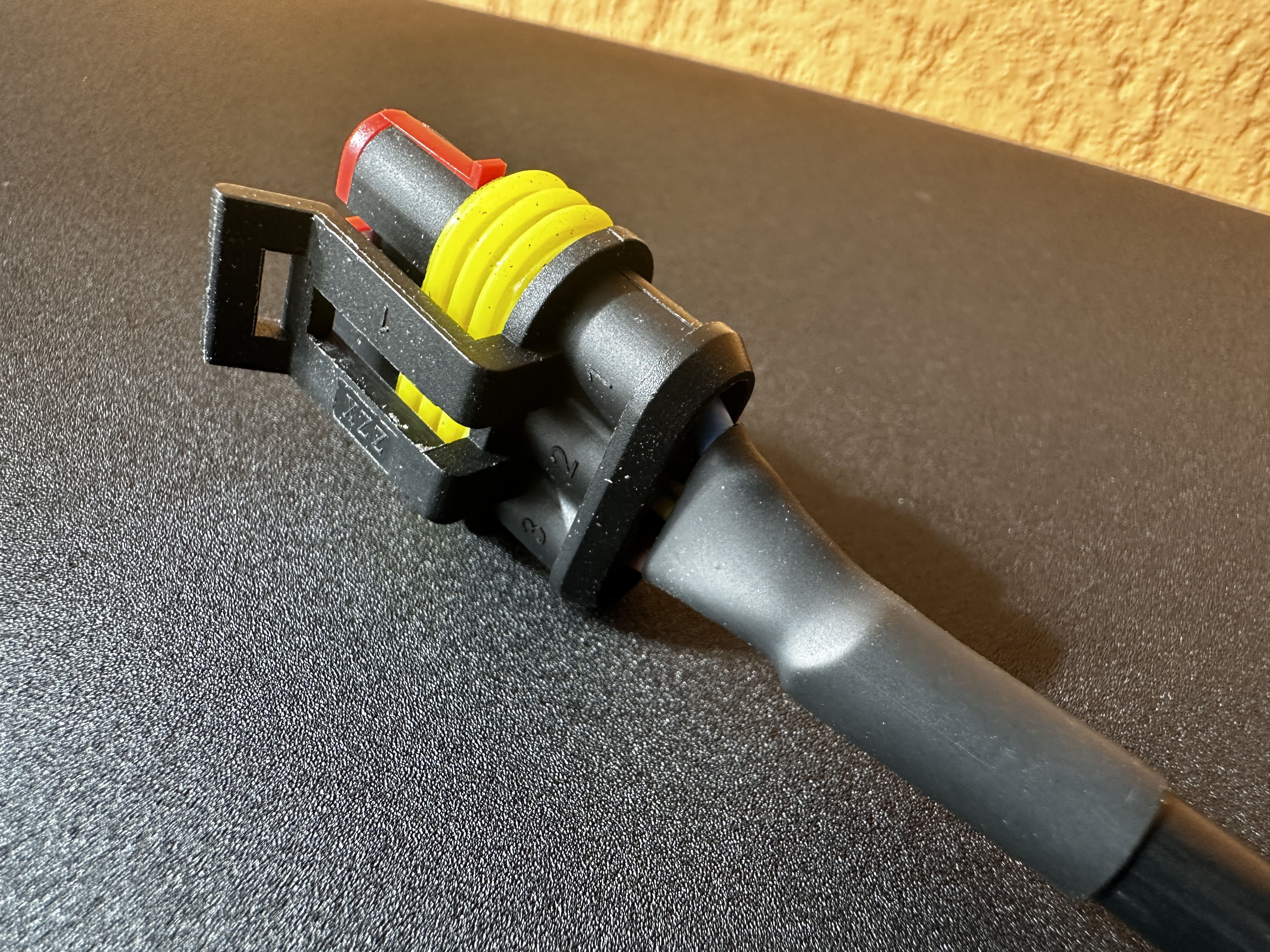

ich habe tatsächlich den Stecker bei outdoordreams.eu als Ersatzteil gefunden. Das Kabel da dran ist nur 5cm, somit muss es der Stecker auf dem Bild sein.
Ich habe dort auch gleich mal nachgemessen und tatsächlich 230V messen können :D
Stecker ist bestellt, ich berichte, wenn er ankommt und alles passt.

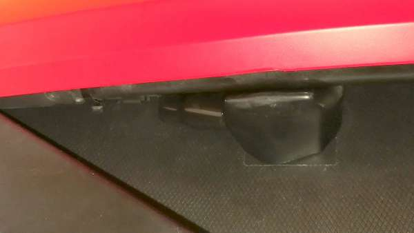

so, Umbau erledigt, hier die Bilder:

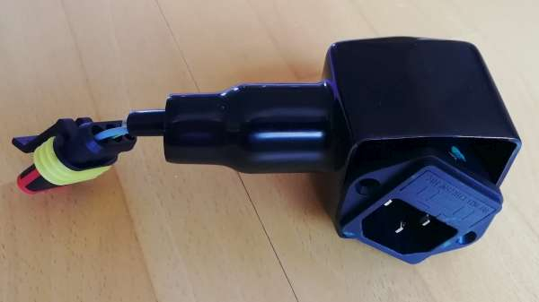

Das ist der original Silence Stecker

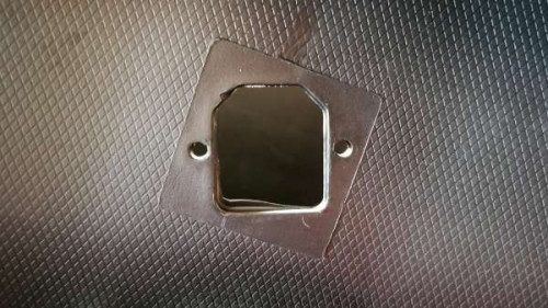

Um beim Einbau besser dran zu kommen habe ich die Sitzwanne eben mit den 6 Inbusschrauben gelöst und angehoben, dann erkennt man auch das bereits eingestanzte Loch:

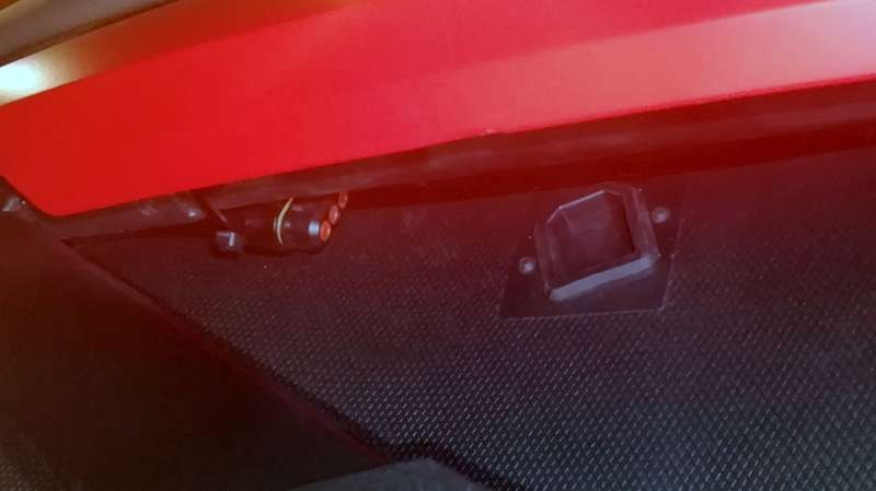

Der Stecker kommt nun von innen da rein (die Gummitülle muss man dabei durch das Loch pfriemeln) und ich habe ihn dann mit 2 M4x15 Schrauben und Muttern aus meiner Sammlung festgeschraubt (Schrauben waren nicht im Lieferumfang :| )
Dann einfach einstecken und die Sitzwanne festschrauben, hier war die Gummischutztülle etwas im Weg, wenn die aber sitzt, wird sie vom Rahmen an die Wanne gedrückt, damit alles vor Spritzwasser geschützt ist.
Fertig, und das 5m Kabel für den grünen Strom hab ich gleich mitbestellt :lol:

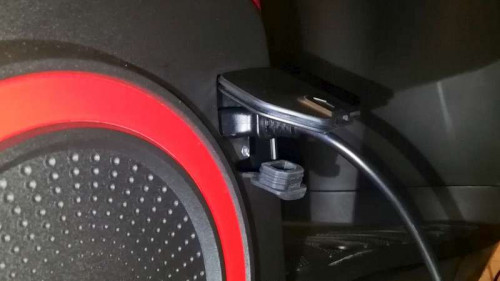

Das Einstecken des Ladekabels ist nun viel einfacher, da das Kabel eh im Helmfach liegt, ist dies ja schon auf und man muss nicht immer diese Gummiabdeckung in der Verkleidung raus pulen, Wäre da eine richtige Klappe hätte ich nix einzuwenden gehabt.

Ich habe bei mir den zusätzlichen Ladestecker an meinem Mo jetzt auch montiert. Der Stecker war leider längere Zeit nicht lieferbar. Es funktioniert jetzt tadellos :) danke Udo!
