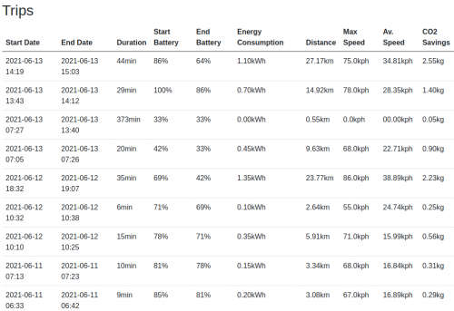

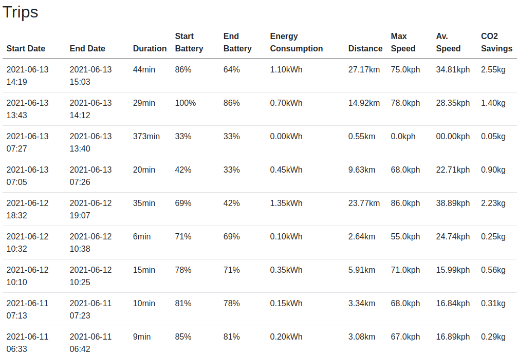

Hier mal eine erste Version der Übersicht der letzten Fahrten.
Anders als in der App kann man übrigens nicht nur die letzten paar Fahrten, sondern alle Fahrten ausgeben lassen.
Die "Energy Consumptions" errechne ich aus den Batterieständen und der Annahme, dass 5kW/h der Kapazität nutzbar sind. Die Koordinaten werden ausgegeben, habe ich aber hier abgeschnitten.
Für jede Fahrt kann man dann noch die Liste der GPS-Punkte ausgeben, die dann in der App zu der Karte führen.

Die SOC-Anzeige bilanziert die Ladungsmenge [Ah], nicht die Energiemenge [Wh].
1% entspricht 0,80-0,84 Ah. Weil die Spannung vom Ladestand abhängig ist, kann man nur eine mittlere Energiemenge angeben, je nach Rechenweise ca. 45-48 Ah. Hier meine Messungen sowie einige Ausführungen dazu: viewtopic.php?p=199805
Inzwischen habe ich mehrmals das Laden mitprotokolliert. Wenn ich die geladene Energiemenge durch die geladenen % teile, komme ich auf 46-49 Wh/%.
Fazit: Die von dir angenommenen 5 kWh nutzbare Energiemenge sind eher optimistisch, in der Realität sind es eher nur 4,6-4,8 kWh nachladbare Energiemenge, abzüglich Ladeverluste. Es hat glaube ich auch noch niemand hier berichtet, mehr als ca. 4,8 kWh nachgeladen zu haben. Definitiv eine interessante Frage, wo der "Rest" zu den 5,6 kWh ist. Im Idealfall eine einkalkulierte Alterungsreserve.

OK, also wenn ich relativ genau die verbrauche Energie berechnen wollte und ganz genau sein wollte, müsste ich die Spannung in Abhängigkeit vom Ladestand berücksichtigen und praktisch das Integral über das Produkt von I und U bilden. Richtig?
Kann ich annehmen, dass die Spannung stetig von den von Dir angegeben 57,4V auf 48V fällt?
