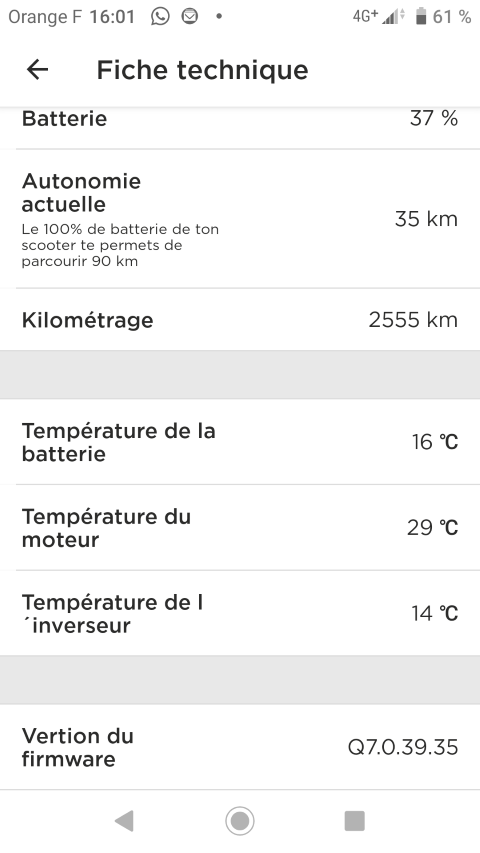

RoBo
- Beiträge: 35
- Registriert: Fr 16. Okt 2020, 13:26
- Roller: Silence S01
- PLZ: 75
- Land: anderes Land
Re: Votol oder Sevcon Controller? OTA-Updates!
Hallo,davidflorian hat geschrieben: ↑Fr 19. Mär 2021, 22:33Schade, dass in der App die Firmwareversion nicht sichtbar ist.
Über die Bluetooth-Verbindung können Sie die Firmware-Version am unteren Rand des Datenblatts sehen.
Ich kann jedoch nicht bestätigen, dass es die Firmware der Software auf dem Scooter ist.
Gerold
- Beiträge: 585
- Registriert: Fr 7. Feb 2020, 10:23
- PLZ: 55*
Das ist die Firmwareverson des Telemetriemoduls und nicht die des Controllers.
