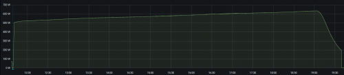

Ich hab mal die Ladeleistung von etwa 9% bis 100% aufgezeichnet. Anbei die Kurve.
Die Leistung geht am Ende (wenn sich das blaue Segment im grünen Kreis dreht) auf 4W runter, vermutlich für die Beleuchtung.
Bei mir schaltet ein Zigbee Zwischenstecker, der schalten und messen kann, den Strom 10 min nachdem die Leistung auf 4W gefallen ist, ab. Konkret ist das ein Schwaiger ZHS15. Gesteuert wird der von einem Raspberry PI mit Node Red und zigbee2mqtt. Weil Node Red die Leistung, die der Stecker alle paar Sekunden meldet, in eine influxdb schreibt, kann ich mit Grafana solche Kurven erzeugen.
Konditionen waren: Akku kurz vorher auf 9% leer gefahren, 22% Akkutemperatur lt. Display vor dem Rausnehmen. Aufgeladen in der Wohnung bei 20 Grad Raumtemteratur.Die Leistung geht am Ende (wenn sich das blaue Segment im grünen Kreis dreht) auf 4W runter, vermutlich für die Beleuchtung.

man sieht, dass das Ladegerät des Silence-Akkus eine sehr saubere CC/CV Ladekurve fährt.
Unter CC (constant current) steigt die Ladeleistung mit dem stetigen Anstieg der Akku-Spannung.
Nähert sich die Ladespannung dann der Ladeschlussspannung schaltet das Ladegerät um in den CV (constant voltage)-Modus,
bei dem die Stromaufnahme des Akku immer mehr absinkt. Die Ladegeräte haben einen minimalen Stromfluss eingestelt (oft 20-30% des max. Ladestroms), bei dem der Ladevorgang dann komplett abgeschaltet wird. Danach nur noch stand-by.

Yep. Bilderbuchkurve. Aus meinen Messungen an der SuperSoco CUx kann ich aber einwenden, dass die Endabschaltung das Batteriemanagement vornimmt (bei der CUx bei sehr viel geringerer Ladeleistung, das ist hier überraschend viel). Dabei kann die Phase einer niedrigen Ladeleistung durchaus länger sein, wenn das Balancing der Akkustufen etwas länger dauert. Die Wahl der Abschaltschwelle hier sehe ich aber als unbedenklich und richtig. Bei der CUx kam erschwerend dazu, dass das Ladegerät einen eingebauten Lüfter und eine Kontrollleuchte rot/grün besitzt und "Lüfter aus" und "Lampe grün" bereits bei unter 30W kamen. Das ist dann aber eben noch nicht voll. Daher sollte man gelegentlich dem Akku eine längere Balancing-Phase gönnen und den Strom so lange laufen lassen. Hier im Bild sehe ich keinen Grund für eine Velängerung.

Wirklich wunderschöne, ordentliche Kurven
So wie sich's gehört für Lithium-basierte Akkus.

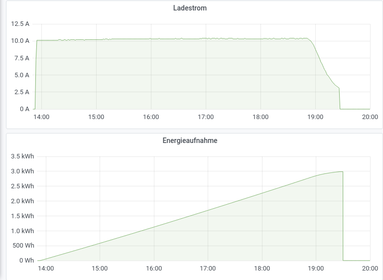

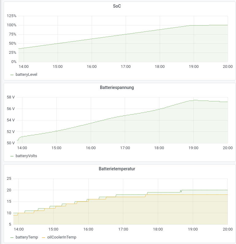

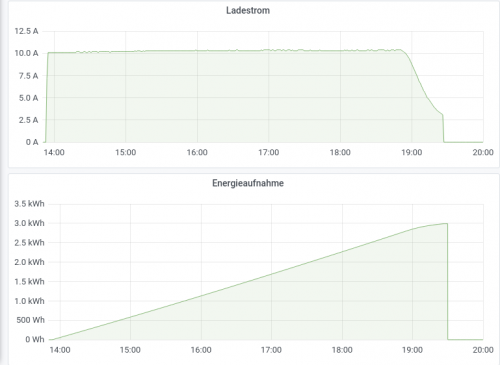

Über Ladekurven wurde hier schon mal ausführlich diskutiert:
viewtopic.php?f=128&t=15306
viewtopic.php?p=182891#p182891
Dass die CV-Phase so kurz ist, liegt daran, dass die Zellen nur bis 4,1V, also 14x4,1=57,4V, geladen werden. Das sieht man auch an den Daten von Gerold hier nochmal ganz eindeutig. Zudem ist der Ladestom rel. gering (je höher der Ladestrom, desto länger die CV-Phase).
Für mich sind noch folgende Fragen offen:
1. Was passiert in den Phasen nach Ende der Ladung? In obigen Threads wird beschrieben, dass der Akku zunächst in eine Phase mit 2W geht, dann aber nach ca. 15 min in eine Phase mit 14W, die auch nach vielen Stunden nicht wieder endet.
2. Wann passiert das Balancing? Balanced das BMS ständig, oder erst nach Erreichen der Ladeschlussspannung? Hängen Balancing und 14W-Phase zusammen? Oder wie Pfriemler schon schrieb, sollte man den Akku zumindest gelegentlich länger am Strom lassen?
