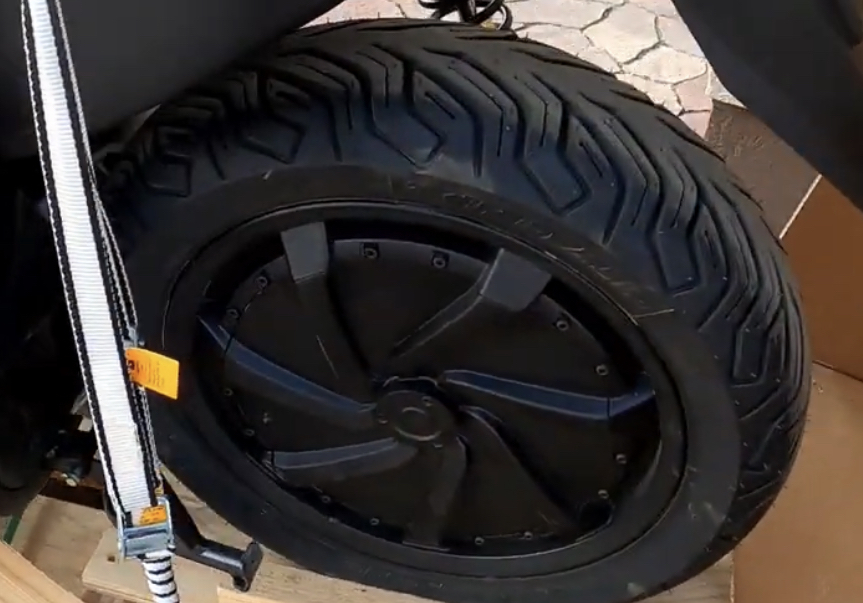

Hallo zusammen
Mein Silence S01 Stammt aus der Juli Auslieferung und hat leider die Michelin M+S Reifen , nun möchte ich Sommerreifen aufziehen lassen da ich mir davon ein Ruhigeres Fahrverhalten erhoffe.
Was Habti ihr genau für eine Reifenmarke inklusive Typ in Euren vorangegangenen Auslieferungen also anfang des Jahres ofer 2019 gehabt ?
Oder habt ihr was die Laufruhe angeht eine gute Empfehlung für mich ?
Um es vorweg zu nehmen mein Roller wurde beim Händler Komplett durchgecheckt und ist technisch in Ordnung es fiehl nur auf das meiner genauso wie alle aus der Juli lieferung mit den neuen M+S Reifen beit 100km/h unruhig werden.
Wäre super wen ihr mir da weiterhelfen könnt
Gruß Thomas

Moin Thomas,
bist du sicher, dass es an den Michelin City Grip liegt? Über die Reifen hat sich noch niemand beklagt, ganz im Gegenteil.
Gibt es keinen Zusammenhang zu deinen Fahrwerksproblemen (viewtopic.php?t=14731) oder wurden die durch deinen Händler behoben?

Mein Roller wurde aufgrund meiner unzufriedenheit gegenüber dem Fahrferhalten ab ca 80 Km/h in der Werkstatt meines Händlers ausgibig untersucht und mit den 5 neu eingetroffenen Silence S01 verglichen. Es konnte kein technischer Mangel gefunden werden und er fährt sich identisch unruhig wie die neu eingetroffenen. Der einzige erkenbare unterschied zu früheren ( ruhiger laufenden ) Rollern ist der andere Reifensatz der ab der Juli lieferung verbaut wird.Ich vertraue da schon meinem Händler der den Roller auch mit Kompletter Erstattung zurücknehmen würde.
Kann auch sein das ich als Ducati Fahrer mit Ölins Fahrwerk zu sensiebel bin.

Hallo Thomas,
wie lautet die genaue Bezeichnung der Reifen? Du kannst gerne ein Foto einstellen.
In deinem Video kann ich es nicht genau erkennen:
https://youtu.be/IdEuXXtfhlE
Dein Profil sieht nach dem City Grip 2 aus:
https://www.michelin.de/motorbike/brows ... ry/scooter
Danke
David
Danke
David

Ja aktuell ist der City Grip 2 Montiert

Der City Grip 2 ist dieses Jahr erschienen und eine Weiterentwicklung des ersten City Grip. Er besteht aus neuen silicabasierten Gummimischungen und soll damit u.a. einen kürzeren Bremsweg ermöglichen.
Mit Laufunruhe meinst du Lenkerflattern ab 80km/h?

Ja aber nur leicht man könnte zb. Nicht Freihändig fahren .
Nimmt man eine Hand vom Lenker kommt eine Unruhe in die Lenkung wo man Angst hat sie könnte sich Aufschaukeln.
