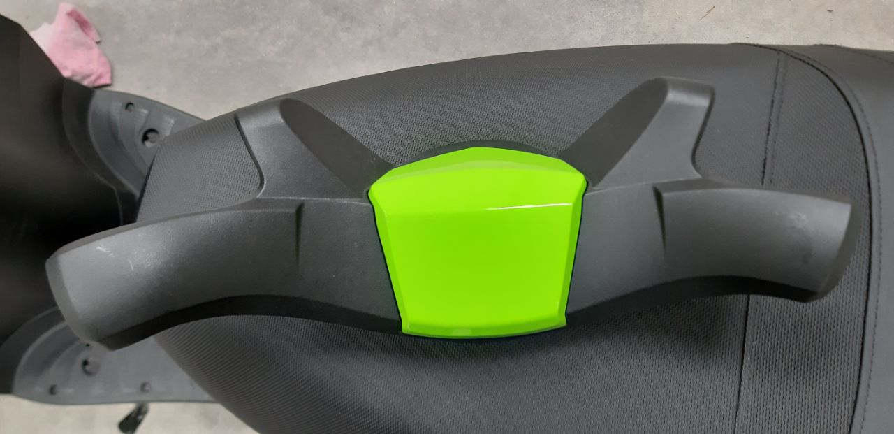

Kann man die rechteckige Abdeckung unterhalb des Displays einfach entnehmen? Was befindet sich dahinter? Ist es möglich, dort irgendeine Halterung, beispielsweise für ein Navigationsgerät, zu befestigen?

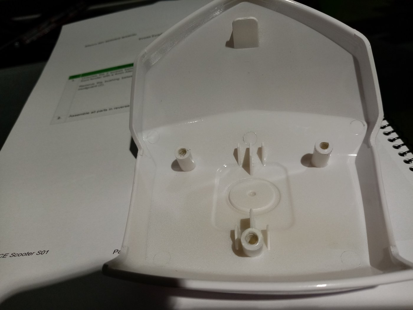

Bei Trankvile haben ich dieses Foto gefunden. Es zeigt die Halteplatte von innen,
mit dem Zusatz "Handyhalterungsbefestigungsbohrung - besser nicht"...

Re: Abdeckung unterhalb des Displays
Auf dem Foto der Abdeckung (s.o.) erkennt man auch das Schulungshandbuch von Silence. Alexander von Waldow dürfte sich also damit auskennen, schließlich haben sie ja in Barcelona den Roller einmal komplett zerlegt und wieder zusammengebaut ("assemble all parts in reversed order").

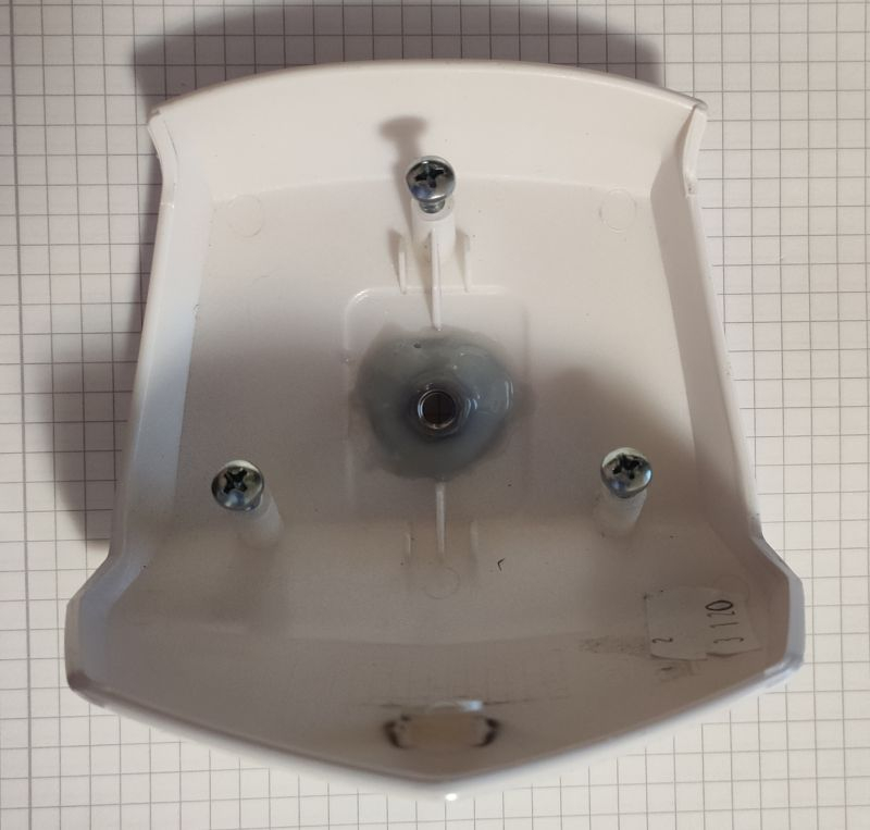

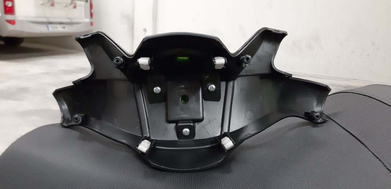

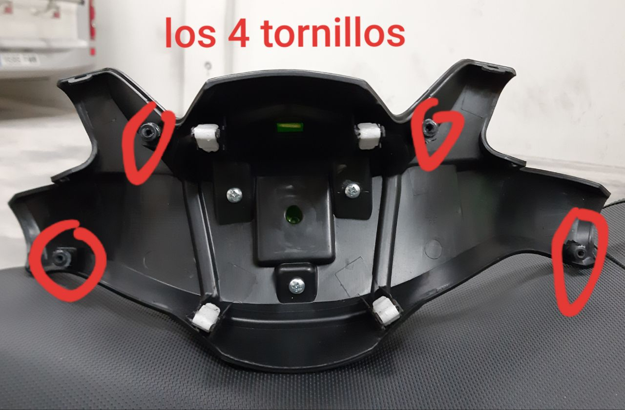

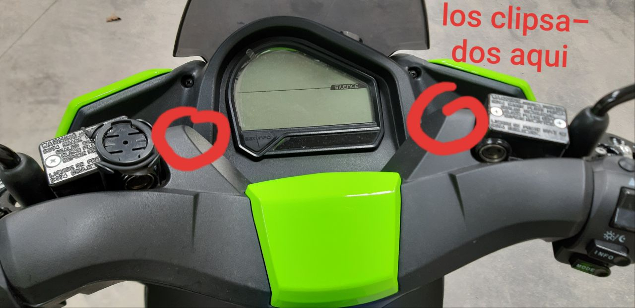

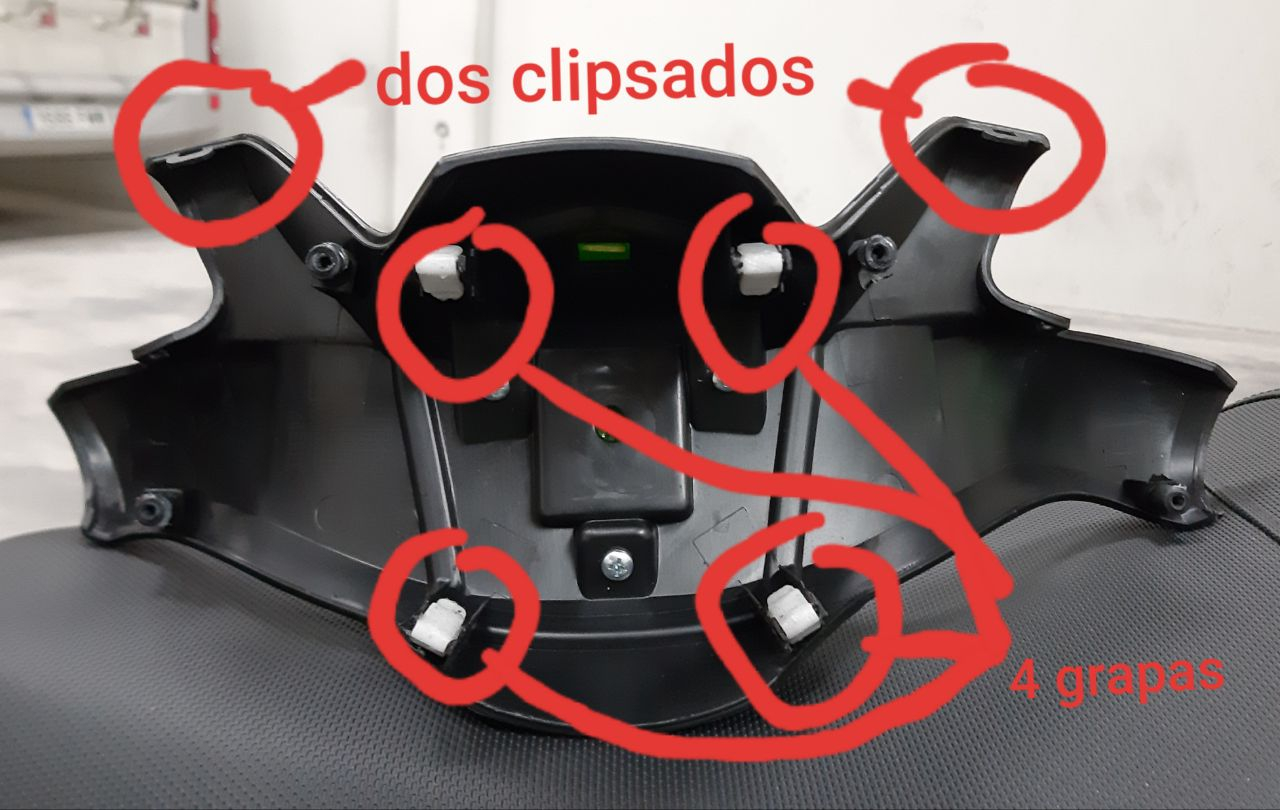

Um die Abdeckung abzubekommen, muss man erstmal die obere schwarze Lenkerabdeckung abnehmen. Das sind vier Schrauben von unten in der unteren Lenkerabdeckung, jeweils in der Nähe der Griffe. Dann muss man nur etwas hebeln und ziehen.
Dann kann man von innen das "Herzstück" von der oberen Lenkerabdeckung abschrauben, um das es hier geht.
Von hinten sieht das dann so aus: Da habe ich schon eine Mutter eingeklebt, wo die Zentralbohrung hingehört.
Das Ding ist ABS, klebt das nicht mit Epoxy, das hält nicht sondern haftet nur. Stabilit Express oder ähnliche Kleber (Uhu Acrylit oder so) funktionieren.
Hier ist das Geliahao, ein chinesischer 2K-Kleber auf Acrylat-Basis.
Ich habe hier kräftige Magnete und es damit mal probiert. Mit Antirutsch usw. dazwischen ist das aussichtslos. Das Material ist zu dick.
Vielleicht ist das mit der großflächigen Magnetmatte anders oder das Material der BMW-Verkleidung ist dünner?
Auf jeden Fall ist die Oberseite der Abdeckung absolut plan, auch wenn es nicht so aussieht. Das ist schonmal eine Hoffnung.
Ich setze jedenfalls auf die Lösung mit der Zentralschraube.
Norbert
Norbert

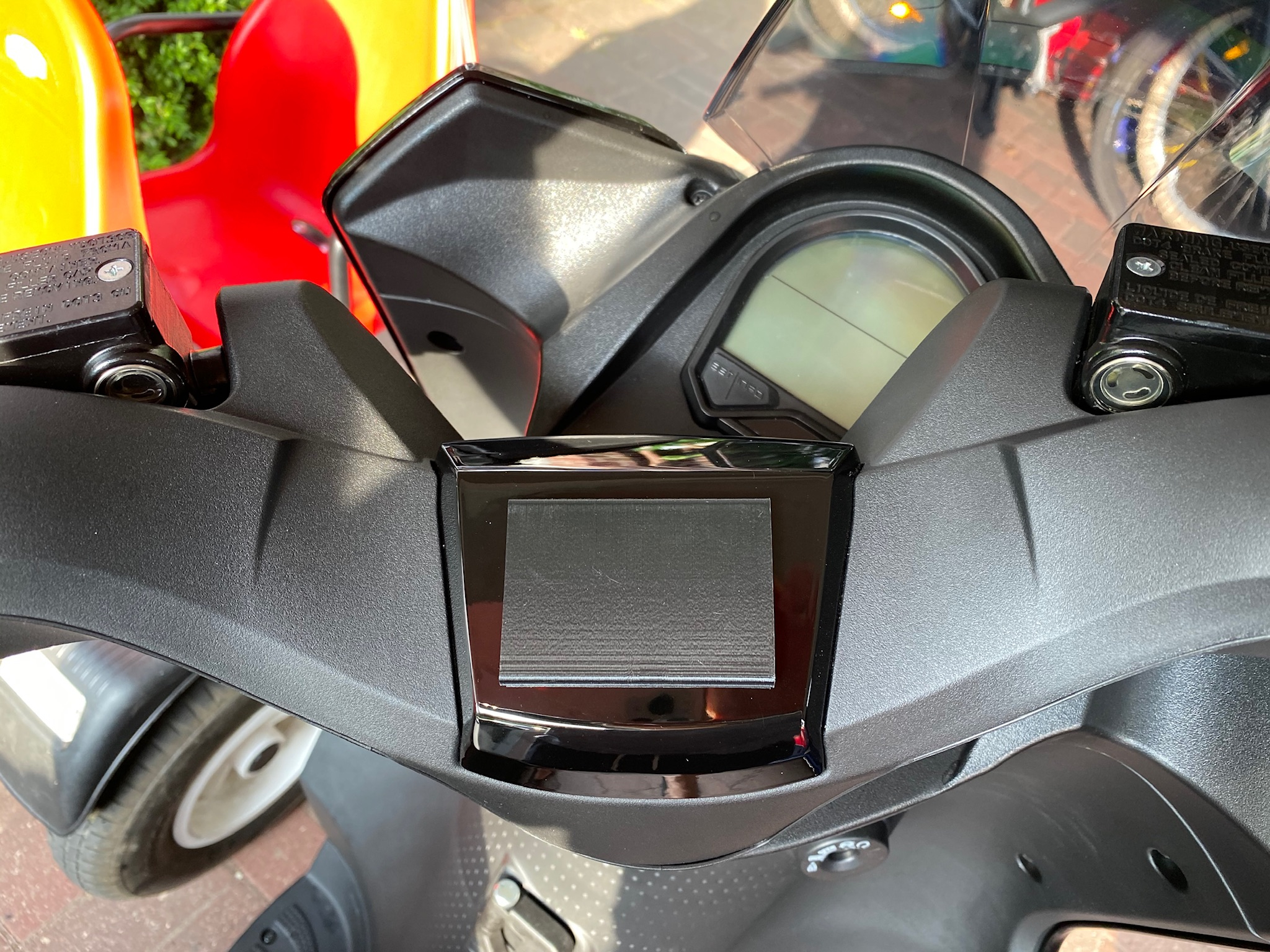

Vielen Dank, Norbert! Ich hätte dich direkt ansprechen sollen. Ich werde die Magnetplatte voraussichtlich oben drauf kleben. Das sollte farblich passen und am besten halten. Foto stelle ich hier ein.
Einen schönen Sonntag

Eine Fotobeschreibung (in spanisch):

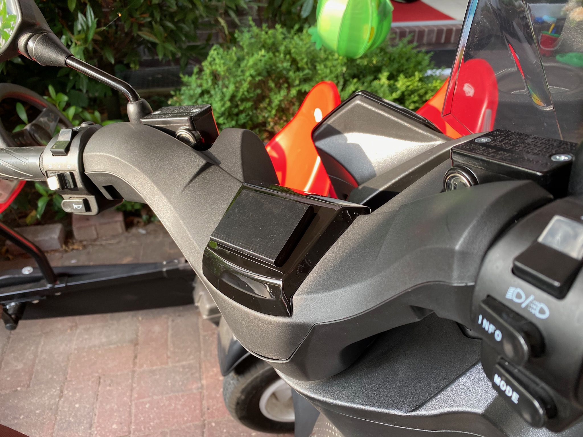

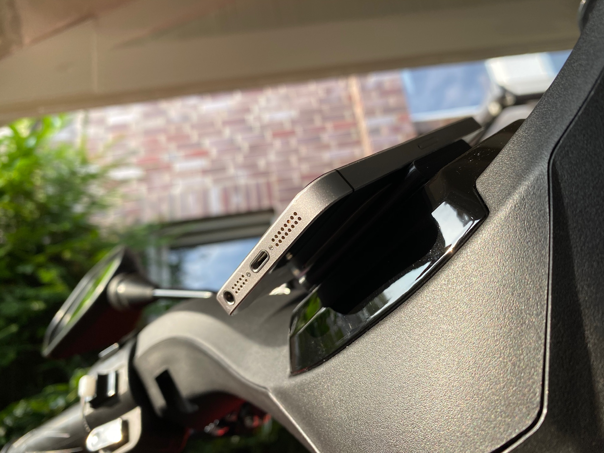

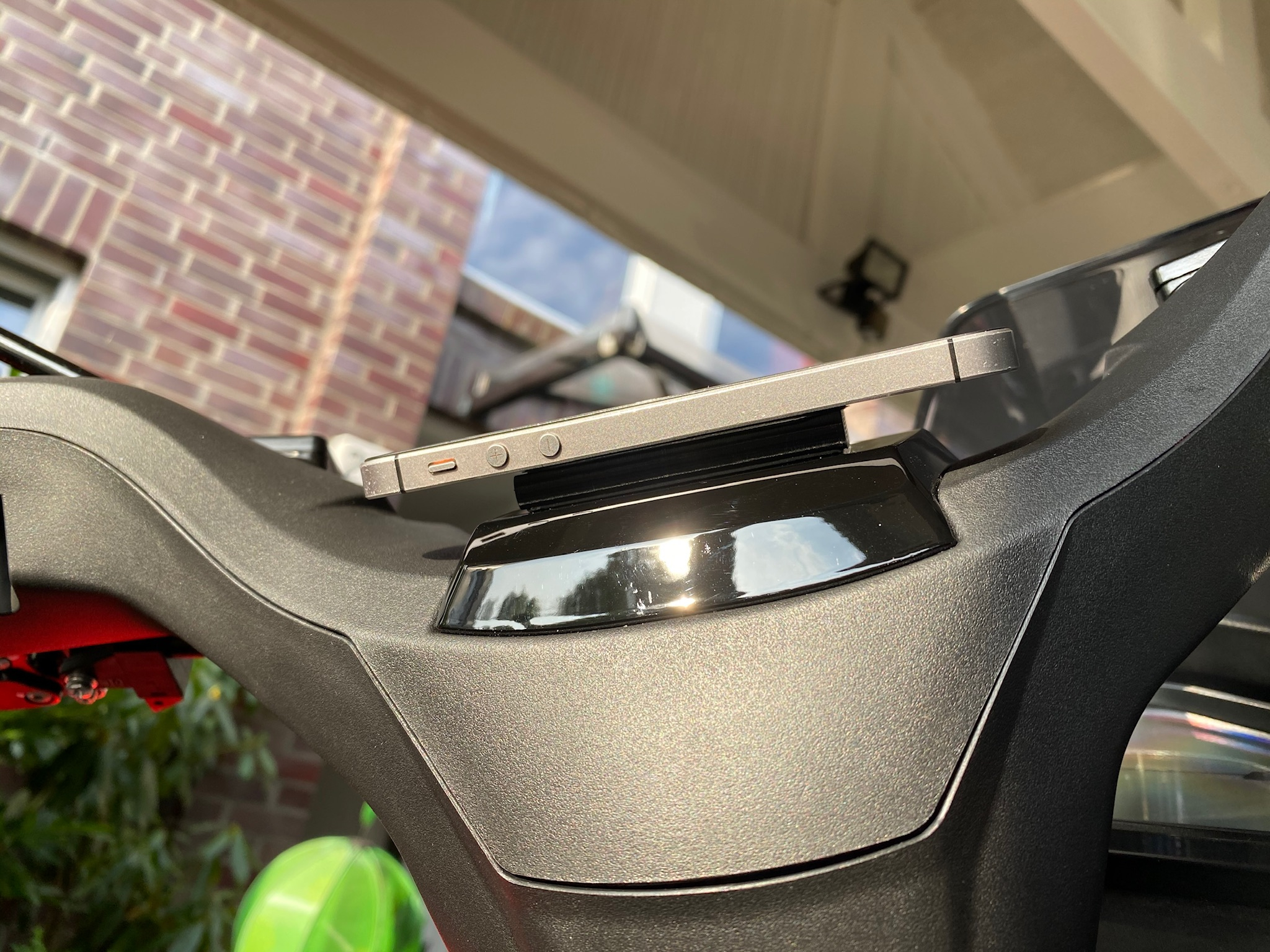

Ich konnte die Verkleidung inklusive Abdeckung relativ leicht entfernen.
Der Magnet ist zu groß für drunter. Also habe ich ihn oben drauf geklebt. Sieht ganz okay aus, schwarz auf schwarz, und hält das Smartphone verdammt gut. Jetzt folgen Praxistests
