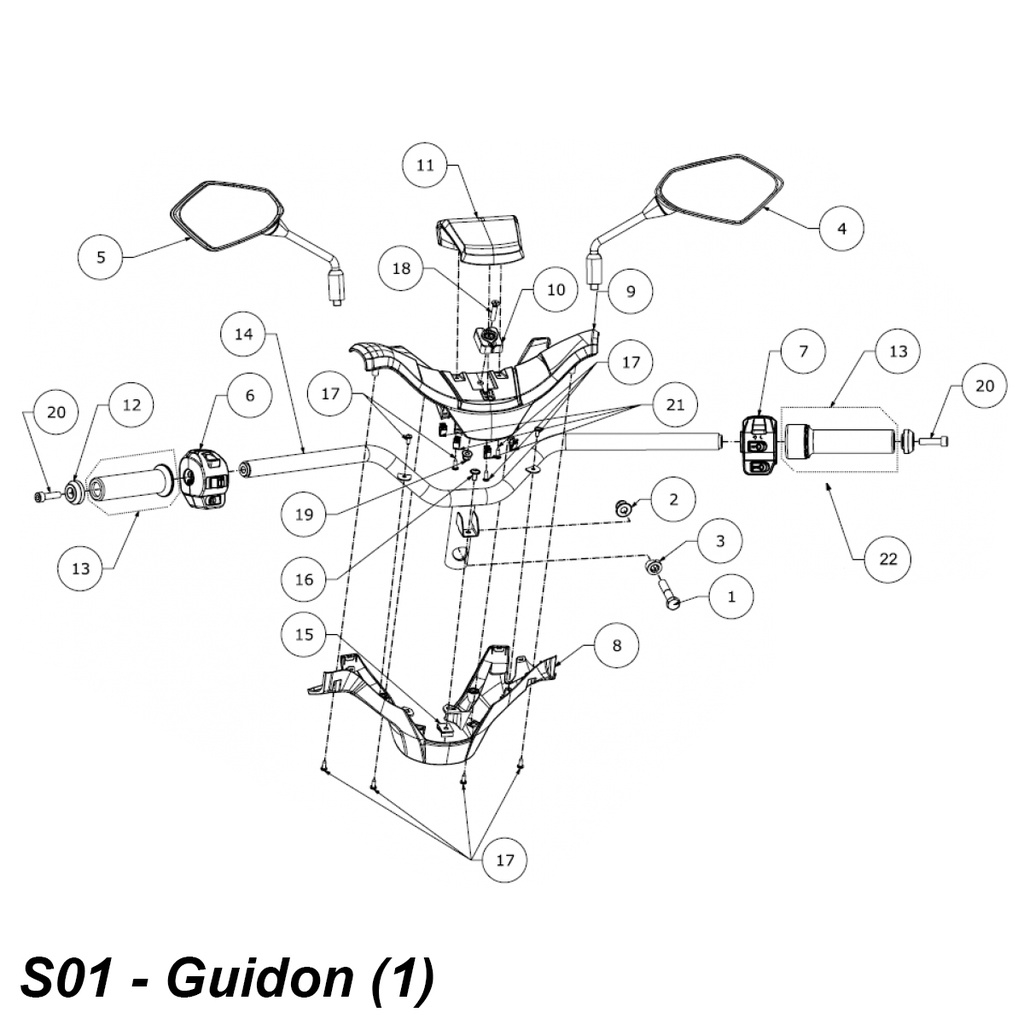

Bisher konnte ich nur zwei Mängel feststellen. Der Gashebel ist etwas wackelig und ich vermute, dass die Räder nicht perfekt ausbalanciert sind. Die App funktioniert bei mir einwandfrei.
Ich wollte wissen, ob mir einer von euch detaillierte Informationen zur Lösung des Accelerator-Spiels geben könnte. Ich habe gelesen, dass ajax28 das mit selbstklebender Alufolie gelöst hat, aber ich wollte verstehen, wo ich es kleben kann.
Außerdem ist es meine Absicht, die Räder so schnell wie möglich auszuwuchten. Wenn ich keine Probleme für den vorderen sehe, scheint der hintere problematischer zu sein, da er vom Motor abgebaut werden muss, da er kein zentrales Lager hat. Hatte jemand Probleme das Hinterrad auszuwuchten?
