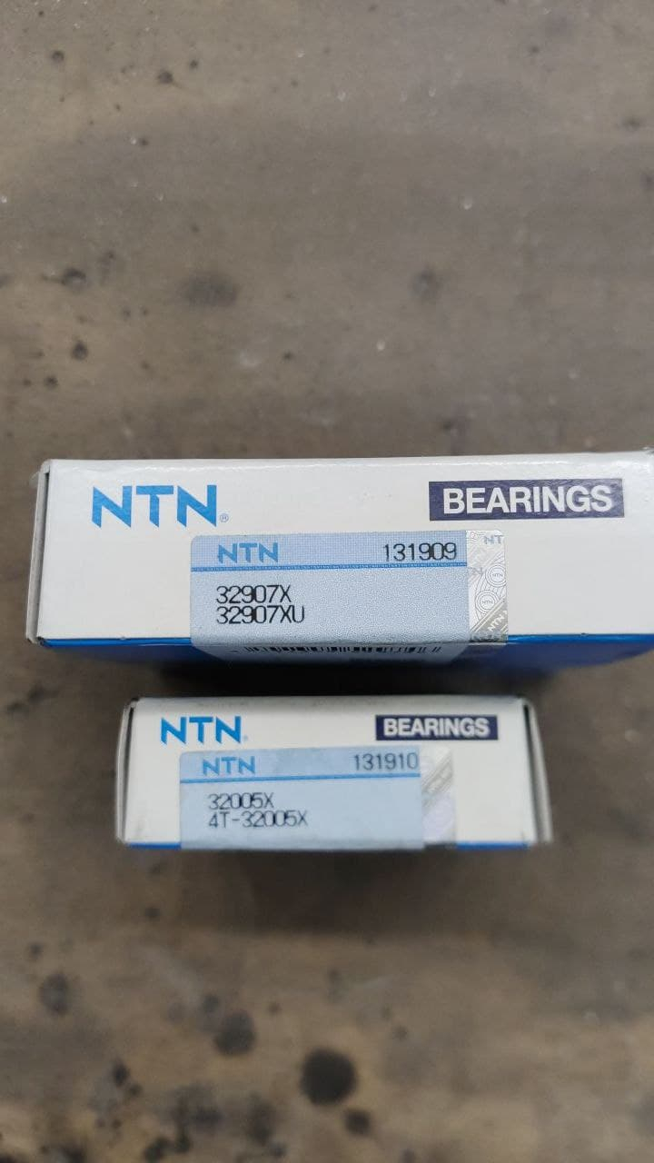

Hi Harald!
Es sind 2 Verschiedene. Oben das Kleine unten das Große! Auf den Schachteln stehen die Typen welche Grillo verwendet hatte! Ich habe mir Japanische bestellt!
Lg Manfred77
Lg Manfred77

Grillo offensichtlich auch, NTN ist auch japanischManfred 77 hat geschrieben: ↑Do 7. Apr 2022, 12:01Auf den Schachteln stehen die Typen welche Grillo verwendet hatte! Ich habe mir Japanische bestellt!

Vielen Dank. Kosten zusammen dann rund 40 Euro. Wenn ich diese kaufe kann ich die beiden LKL dann damit wechseln?Manfred 77 hat geschrieben: ↑Do 7. Apr 2022, 12:01Hi Harald!
Es sind 2 Verschiedene. Oben das Kleine unten das Große!6BA5C9A2-E040-48E5-8D8A-6A755CA9D19C.jpeg
Lg Manfred77
