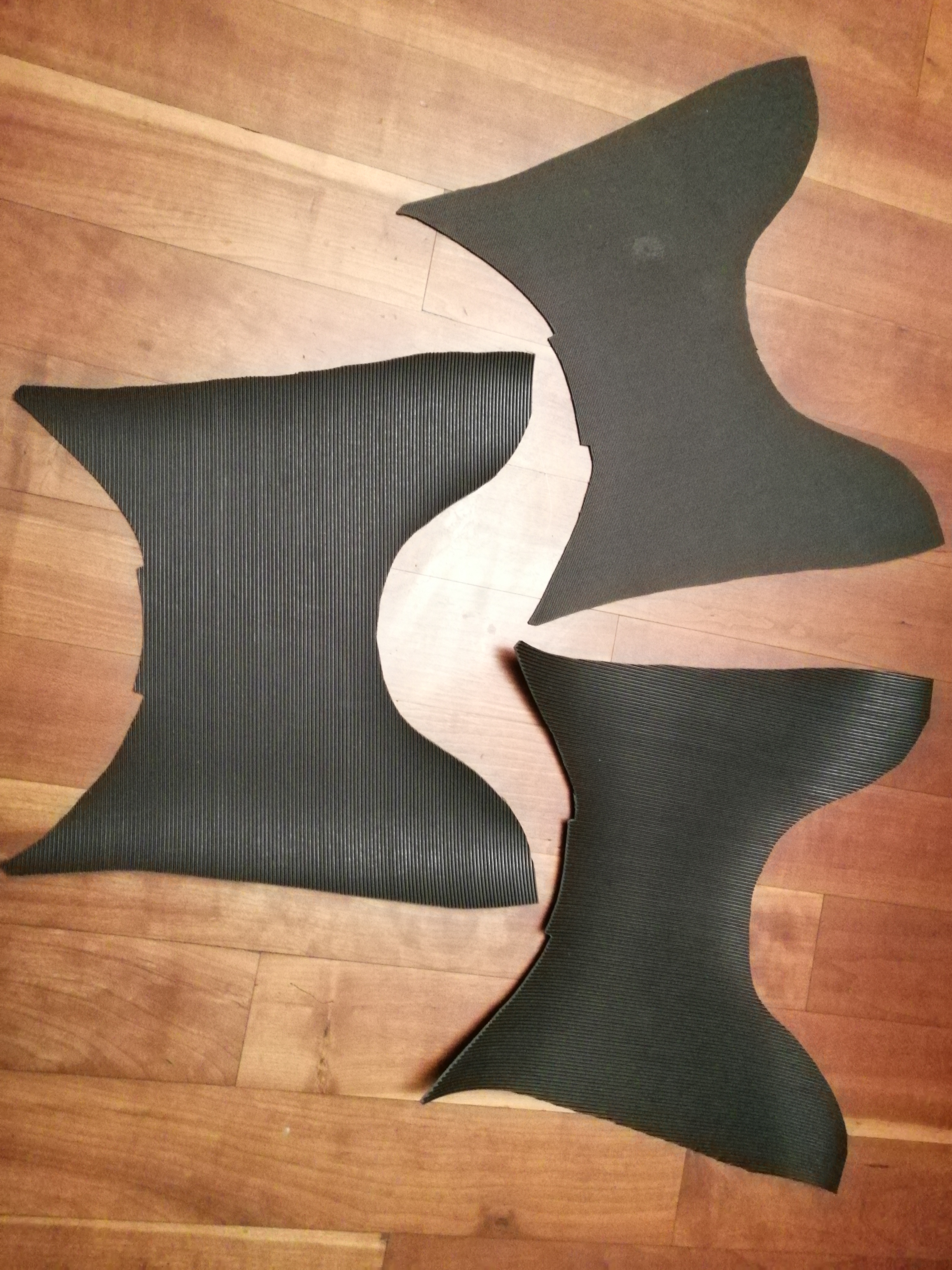

zum Thema "Zubehör und Nützliches" eine Frage: Wie könnte man am besten eine Schablone für eine "Fußmatte" abtragen?
Da es keine gibt, ich aber besonders bei nassem Wetter gerne eine hätte überlege ich, selbst eine aus einer Gummimatte zu schneiden. Ich hatte aber bisher noch keine zündende Idee, wie ich die Schablone am besten abzeichnen kann. Vielleicht eine transparente Folie auflegen und außen rum abmalen? Dann auf Pappe übertragen und dann mit einem Cuttermesser aus dem Gummi ausschneiden? Das erscheint mir zwar möglich, aber nicht schlau. Habt ihr eine bessere Idee?

Folgende pragmatische Idee, die bei der aktuellen Witterung gut funktionieren könnte:
- Frischhaltefolie o.ä. drauf
- Schnee mit Wasser anfeuchten und draufpatschen
- durchfrieren lassen
- abnehmen und auf Karton abzeichnen
- die seitlichen Ränder kann man ggf. auch danach über den Karton abnehmen, wenn vorn und hinten schon mal passt
- scannen und hier zu Verfügung stellen
Im "Sommer" könnte man ähnliches mit Gips machen, was aber weit mehr Sauerei ist.

Dennoch wäre ein Abformen mit Gips wahrscheinlich die formhaltigste Option.
Im konkreten Fall wären wahrscheinlich Gipsbinden das beste.
Vorn und hinten sauber abformen, zur Verbindung nur 2 oder 3 Bindensteifen legen.
Mit Schnee/Eis wäre das Risiko, den Roller zu versauen, halt praktisch gleich Null.
Alternativ, ähnlich wie Du schon vorgeschlagen hast, eine Folie mit doppelseitigem Klebeband mittig fixieren, dann Stück für Stück in die Ecken eindrücken und mit Folienstift abzeichnen. Zunächst nur für vorn und hinten. Dann auf Pappe übertragen, vorn und hinten ausschneiden, ggf. nacharbeiten, auflegen, und dann erst die Seiten von unten anzeichnen.

Re: Fussmatte - wozu?
Muss ja nicht.
So sieht das dann aus. Längs, quergestreift oder die feine Rückseite.
Leider ist draußen zu wenig Licht. Ich kann die Tage mal ein Foto von "Matte auf Roller" machen.

Ich habe diese Gummimatte in 3mm Stärke mit Gewebeeinlage genommen. Ein Quadratmeter reicht locker für 5 Fußmatten. Das Material lässt sich leicht mit Cuttermesser, aber auch einer Schere bearbeiten:max4roller hat geschrieben: ↑Do 11. Feb 2021, 23:28Stimmt zweifelsohne... Und woraus hast Du jetzt die Matte gefertigt?
LG Markus
https://www.amazon.de/gp/product/B00U55 ... UTF8&psc=1
PS ich habe leider keinen Scanner. Sonst hätte ich versucht, die Papierschablone zu scannen und hier einzustellen. Allerdings ist es wirklich leicht, die Form abzutragen, wenn man zuerst die vordere, danach (mit einer anderen Pappe) die hintere Kontur abzutragen und danach die beiden Blätter passend aufeinanderlegt und einfach zusammenklebt.
