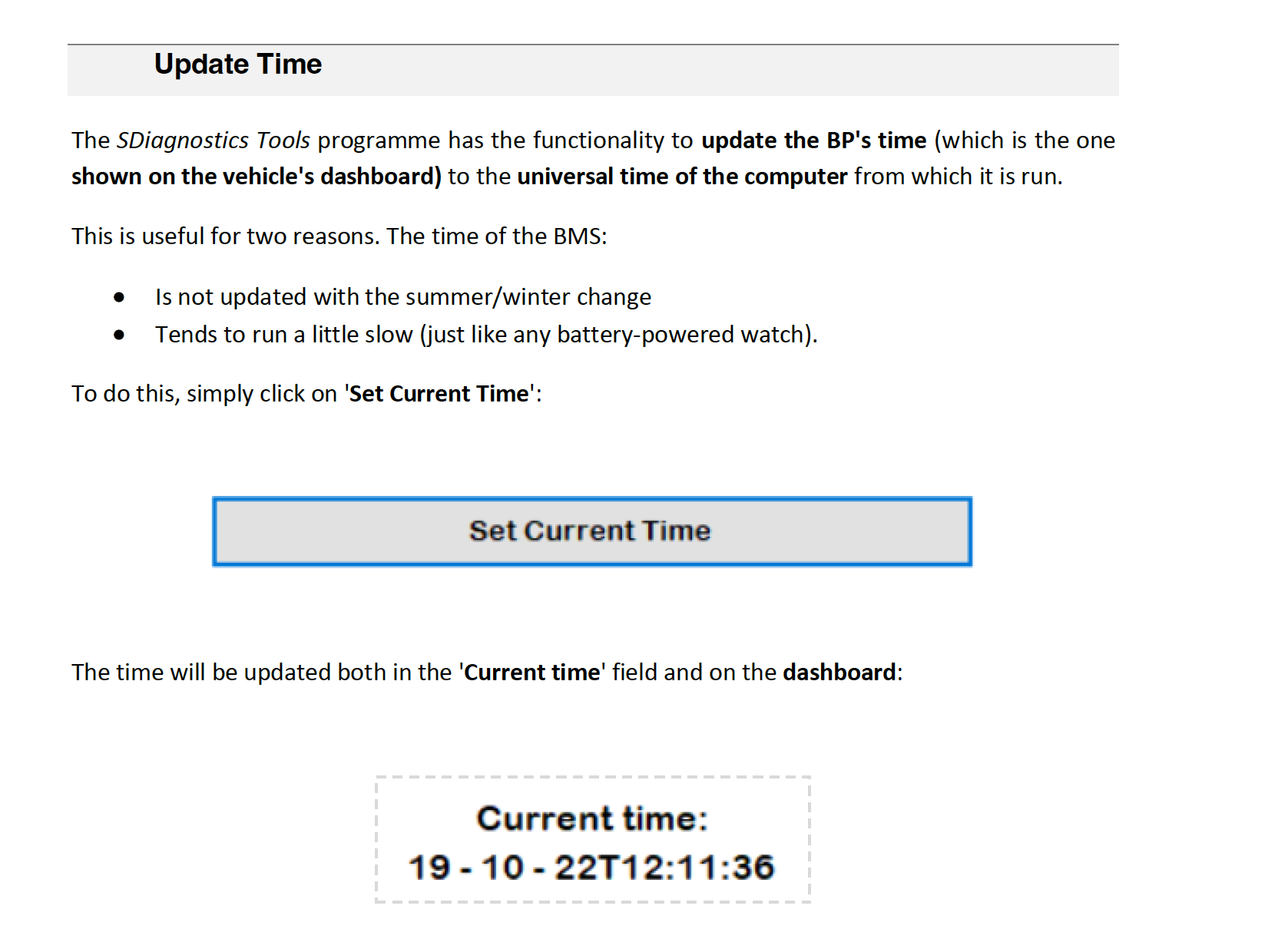

Silence weiß anscheinend dass die Zeit "a little slow" läuft

Die Diagnostic Tools kommunizieren ja mit Sicherheit auch über den CAN-Bus mit dem BMS. Es ist dann auch möglich, auch das Datum über den Bus zu ändern, man muss nur noch herausfinden wie.

Mir war bislang nicht klar, woher die Zeit im Roller kommt, aber ja - von der Uhr im BMS ergibt doch den meisten Sinn.
Seit meiner letzten Akkureparatur läuft die Zeit im Roller dramatisch mehr aus dem Ruder, jetzt ist mir auch klar warum.
Nein, auch beim "Connected" gibt es keine automatische Zeitkorrektur vom Astra.
Siehe auch den Thread zur Sommer/Winterzeit, da habe ich mich schon darüber ausgeko, äh ...-lassen.
