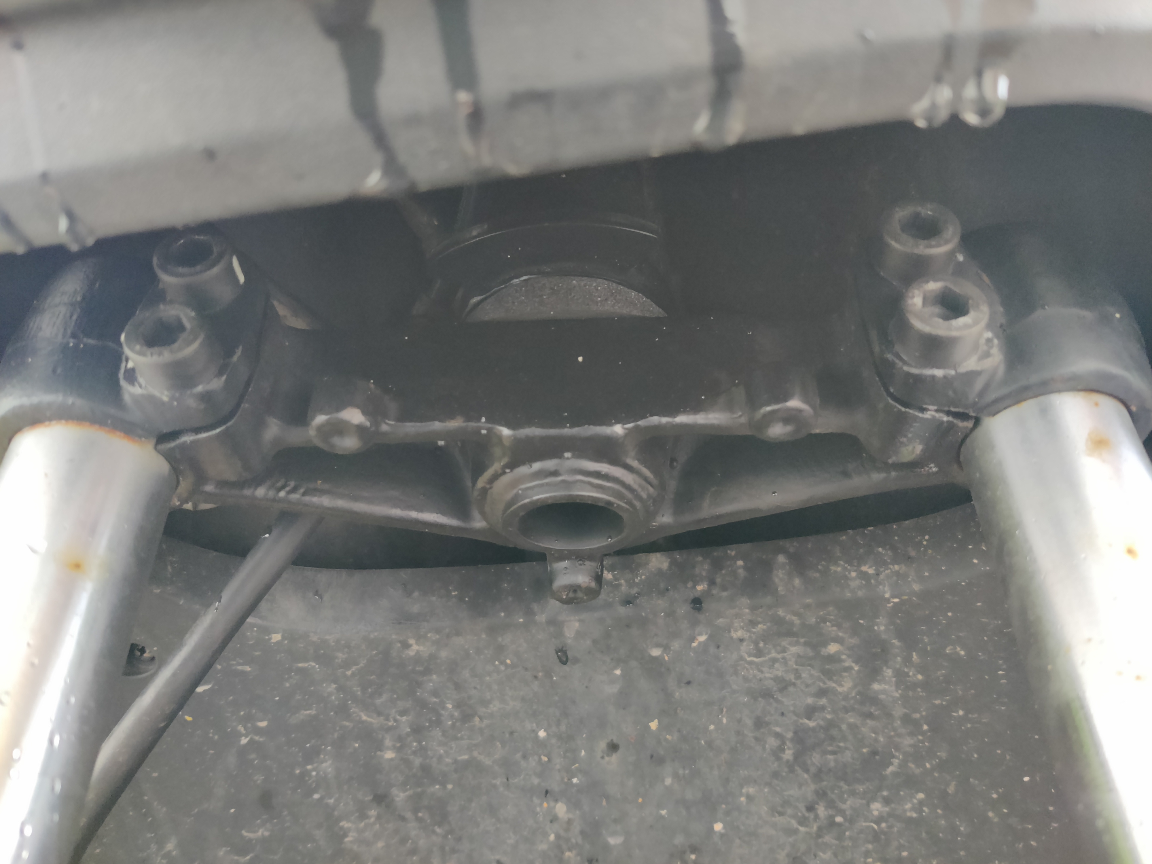

Hier mal ein Bild vom Schaumstoffpuffer, der unter anderem neu reingebaut wurde.
Hier https://vimeo.com/872458632?share=copy ein Versuch das Ganze aufzuzeichnen - hab keider nur 2 Arme aber man hört was ich meine.
Soll jetzt nur nochmal als Bestätigung dienen bevor ich anrufe, aber für mich klingt es wie zu locker..
Update: Schaffe ihn morgen in die Werkstatt. Servicemitarbeiter hat bestätigt, dass in der Reperaturanleitung ein danach wahrnehmbares Spiel beschrieben wird - wie groß dieses sein darf will er dann bei Seat anfragen. Werde den Roller jedenfalls nicht wieder annehmen, sollte es sich weiterhin so anfühlen als würde mir die Gabel brechen bei jeder Bodenwelle.
Hoffentlich letztes Update: Werkstatt hat das Ganze "noch fester gezogen" - Lenkt gut, kein Rasten. Natürlich hab ich jetzt mehr drauf geachtet beim Fahren, aber denke es ist wie vor der "Reperatur", klappert nunmal viel der Roller :D
Zuletzt geändert von Hannek am So 15. Okt 2023, 20:44, insgesamt 1-mal geändert.

das ist komplett abwegig, natürlich darf da nichts klappern!
Das prüft man ganz einfach indem man sich draufsetzt, Bremse vorn ziehen und am Lenker vor und zurück ruckeln.
