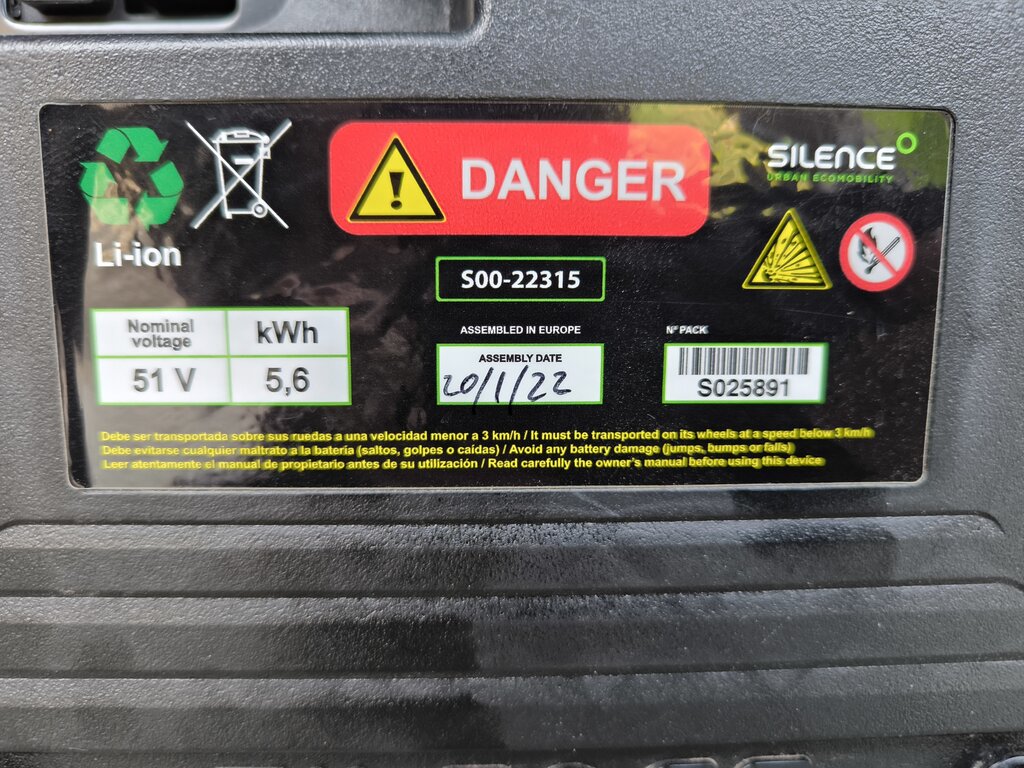

Nee, dazu bräuchte ich noch S/N und Herstellungsdatum vom Akkuaufkleber (am Akku unter dem Connector). Gern per PM an mich, wenn nichtöffentlich gewünscht.
Danke für die Rückmeldung(en)👍
Werde Seat mal wieder kontaktieren bzgl. Garantiefall, letztes mal war Lenkkopflager.
Ich sende Dir Morgen die Daten zum Akku.

So, hier dann noch die Daten des Akkus

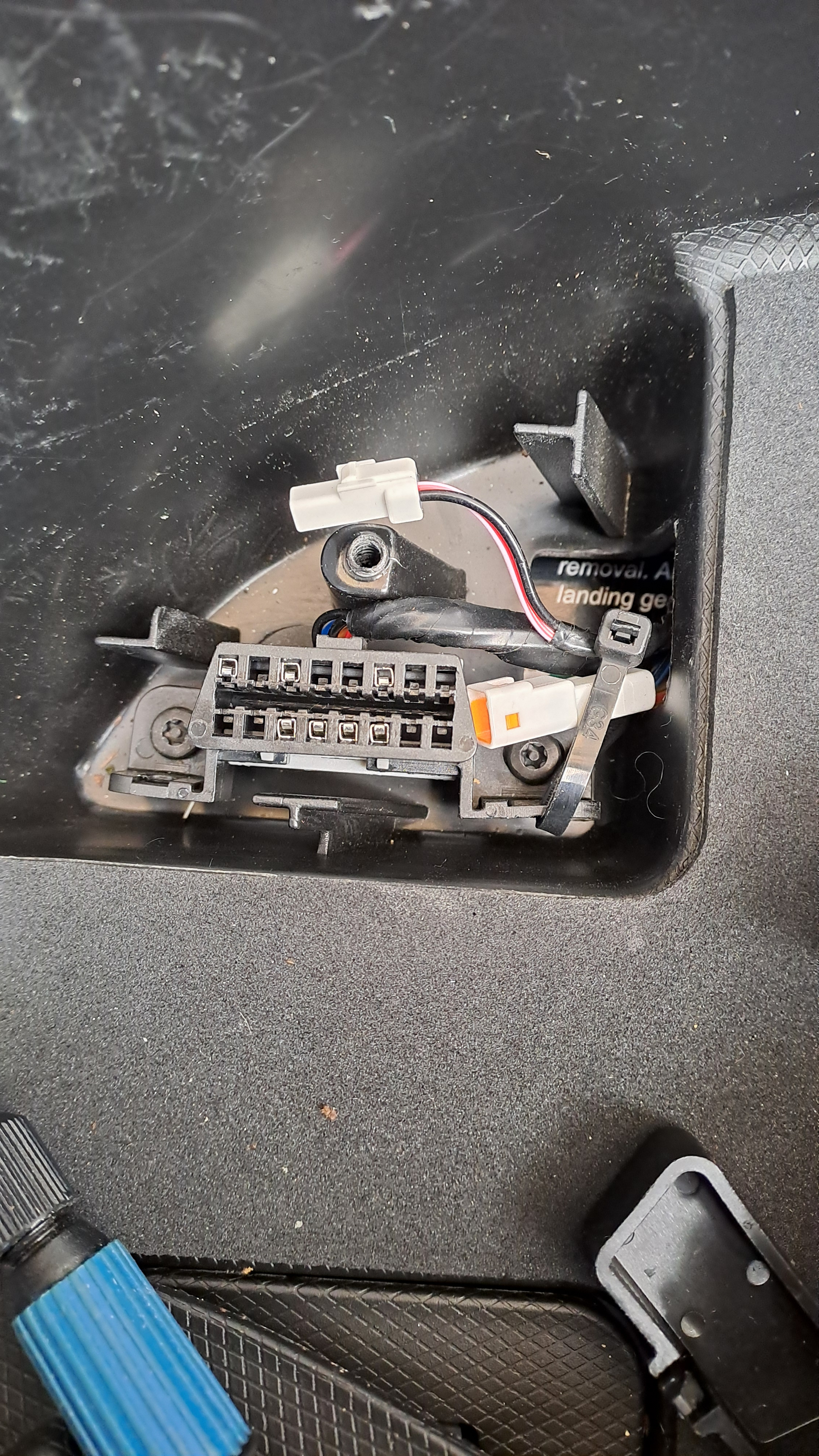

ich hatte seit einigen Wochen das Problem, dass mein Astramodul AT400 nicht mehr an den Silence/SEAT-Server gefunkt hat. Aufgrund der hier im Forum gefundenen Fehlersuch-Routinen (Vielen Dank dafür) dachte ich zunächst einen defekten Akku-PIN 14 ausschließen zu können. Nach dem Einsetzen eines zweiten Akkus von einem Bekannten, bei dem das Telemetriemodul funktioniert, blieb mein Modul "tot" und sendete auch keine Bluetooth-Kennung. Ich habe später (mit eigenem Akku) auch mal PIN3 gegen PIN4 der OBD-Buchse gemessen und hier ca. 6V im ausgeschalteten Zustand ermittelt.
Frage: Bin leider kein Elektronik-Experte, aber wäre das ein Hinweis darauf, dass zumindest die Stromversorgung/Verkabelung in Ordnung ist?
Danach habe ich die Frontverkleidung abgeschraubt und kurz den Verbindungsstecker zum Astra-Modul abgezogen. Kurz danach war plötzlich wieder ein Bluetooth-Signal da und das Modul hat danach für ca. 5 Tage wieder aktuelle Daten (Im 10 Minuten-Abstand) an den Server gesendet. Jetzt ist das Modul wieder ausgefallen und das gleiche Vorgehen wie zuvor hat leider nicht zum Erfolg geführt. Die erneute OBD-Messung PIN3 gegen PIN4 ergab diesmal 0 Volt.... also jetzt doch Akku-Problem :?: Der Roller stand während der ganzen Zeit (mir ist es aktuell hier in Würzburg zu kalt zum Fahren)
Frage: Kann es sein, dass durch das Ziehen des Stecker am Telemetriemodul ein "Reset" ausgeführt wurde und das Modul dann über die Pufferbatterie versorgt wurde die durch das kurze Anschließen an den Ersatzakku geladen wurde? Ich dachte allerdings, dass diese Pufferbatterie nur ein paar Stunden funktioniert und nicht fünf Tage. Der Akku ist während der ganzen Zeit eingebaut gewesen. Der Test-Akku war auch nur für ca. 15 Minuten drin. Würde das reichen um die Pufferbatterie aufzuladen?
Und dann noch eine Frage: Ich habe direkt neben der OBD-Buchse (also unter der Abdeckung) einen weißen 4-poligen Stecker und eine weiße Buchse als Gegenstück gesehen, die allerdings NICHT miteinander verbunden gewesen sind. Weiß jemand, was es mit dieser Steckverbindung auf sich hat bzw. was hier miteinander verbunden wird??
Hier das Bild dazu:
Freue mich über hilfreiche Hinweise und wünsche allen schon mal schöne Feiertage!
