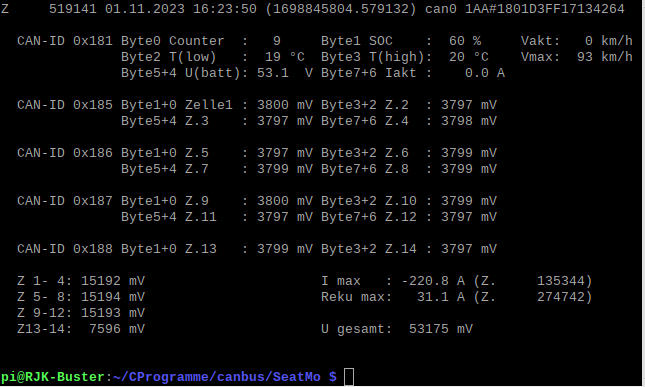

Sodele. Ich hab jetzt mal ein (noch zu erweiterndes) Programm geschrieben, das meine CAN-Logdateien auswertet. Ja, oldschool, ich weiß...
Interessant sind aber die Erkenntnisse hieraus: Der Maximalstrom, der auf dieser Fahrt gezogen wurde (I max, negativ(!)), liegt bei 220A, was bestätigt, dass als Limit der Wert "Current-Limiting(A)" auf Page2 der Votol-Software entspricht.
Der maximal (durch Rekuperation) zurückgewonnene Strom beträgt hier 31.1 Ampere. Beim Laden zieht er übrigens ziemlich haargenau 10 A, was wiederum den hier mehrfach genannten (und von mir gemessenen) ungefähr 600 Watt an der Schukosteckdose entspricht.
Vermutlich ist dieses Programm für euch aber nicht sehr hilfreich, da ihr keinen Raspi mit PiCAN besitzt. Wer doch: PM an mich ;)
Gruß Rudi Ratlos

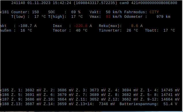

Update :)

Zum Loggen der Daten benötigst du ein beliebiges CAN-Interface, welches die SocketCAN userspace Utilities und Tools unterstützt
https://github.com/linux-can/can-utils
Das zeichnet per "candump" eine Fahrt, einen Ladevorgang oder sonstwas, was gerade auf dem CAN-Bus passiert, auf.
Genau genommen reicht jede Logadatei aus, die die CAN-Telegramme zeilenweise im Format xxx#b0b1b2b3b4b5b6b7 enthält. xxx ist die CAN-ID (hex) und b0...b7 die jeweiligen Nutzdaten ebenfalls in hex, siehe oberste Zeile im Screenshot.
Später, z.B. zu Hause, lässt du die Raspi-Software auf diese Logdatei los und erhältst im Zeitraffer alle möglichen mehr oder weniger interessanten Ausgaben. Diese Raspi-Software läuft sicherlich auch auf einem Zero, das ist in Standard-C geschrieben.
