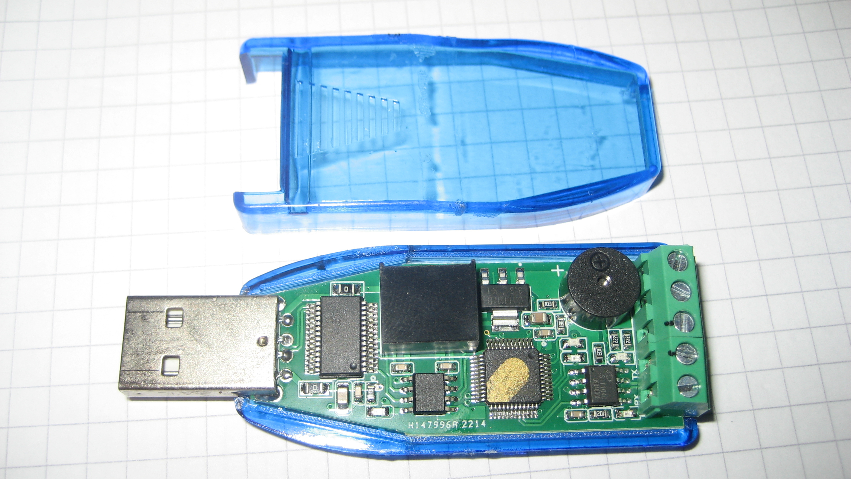

Ich möchte diesen Thread mal wiederbeleben und zurück zum eigentlichen Thema führen: Ich habe einen Votol EM150/2 in einem S01 und möchte gern ein paar Anpassungen vornehmen. Es wurde weiter vorne in diesem Thread bereits ein "Kabelnachbau" mit Arduino und MCP2515 angesprochen - hat das schon jemand zum Laufen gebracht? Ich bin ähnlich wie andere hier zu geizig für ein "Spezialkabel" das aus China erstmal mehrere Wochen bis zu mir braucht, um dann einmal verwendet zu werden und danach die Wand meiner Garage schmückt, wenn ich eigentlich schon alles dafür da habe. Daher habe ich mir so ein ähnliches Kabel wie @Pfriemler selbstgebaut: Auf der einen Seite ein OBD2-Stecker, auf der anderen Seite zwei DSub-9 Stecker (einmal RS232, einmal CAN plus 12V). An dem CAN-Stecker hängt CAN-L und CAN-H zum MCP2515 und weiters ein Arduino Uno, der die Konvertierung von Seriell auf USB übernimmt. Leider sagt mir die fragwürdig übersetzte Software nur "Communication abnormal, no response"
War jemand mit einem Kabel "Marke Eigenbau" schon erfolgreicher?

Ich gehe halt mal davon aus, dass die "fragwürdig übersetzte" Software auf genau diesem Kabel aufsetzt; zwar ist es im Original-Lieferzustand mit Isolierband zugeklebt, aber auf der Schale scheint mir das Logo von Sia-Ecosys aufgebracht zu sein. Für die Suche nach "H147996A" liefert Google keine Ergebnisse. Auf der Lötseite steht noch "CANTOUSB V1.0"
Die Chinasoftware speichert die (gesamte?) Konfiguration des Controllers in einer Textdatei, die stets 119 Zeilen mit jeweils einer 1-Byte-Zahl in dezimaler Schreibweise (0...255) enthält. Demgegenüber liefert das Auslesen der Parameter über CAN 17 Frames mit jeweils DLC=8 zurück, dabei scheinen aber auch mehrere CRC- oder Plausibilitätsbytes zu sein.

Ähm - nur mal so nebenbei: Ich hab zwei davon und könnte morgen eins an dich losschicken
