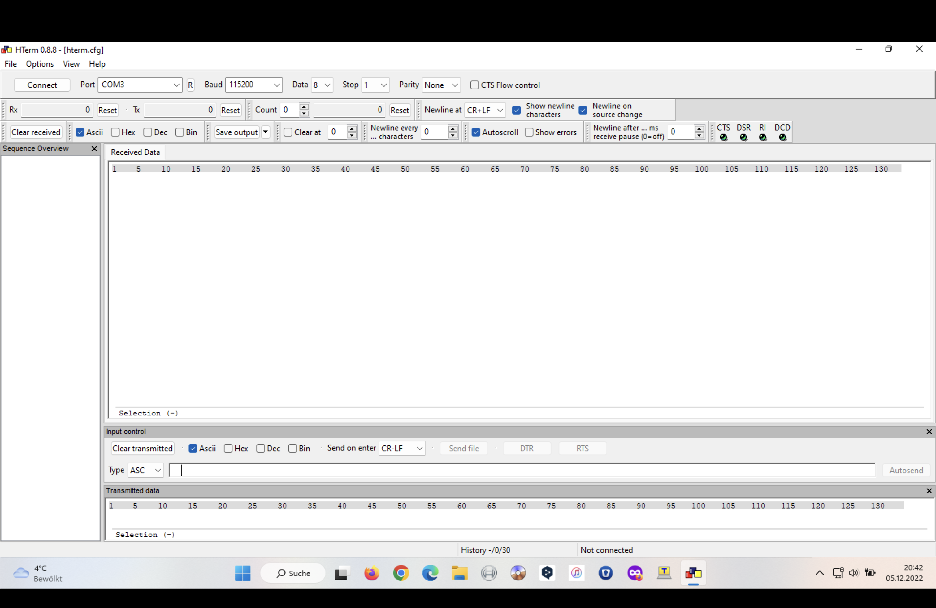

Wo oder wie schalte ich "Logging" in HTerm ein ? :?: Mit "Save output options"? Musste noch was speziell eingestellt werden?
oder hat jemand ne fertige Config.cfg :lol:
Ansonsten kann ich das Ergebnis gern posten.

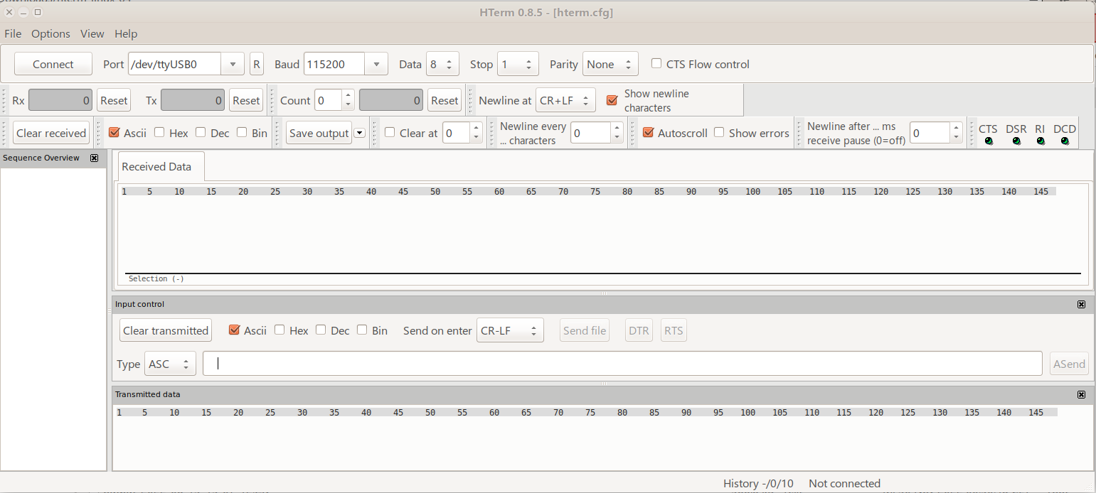

Meine Linux .cfg wird vermutlich auf Win11 nicht funktionieren. Die Einstellungen sehen wie folgt aus:
Der Port ist unter Win11 irgendein com Port, ansonsten muss nur noch mit "Connect" die Verbindung hergestellt werden.
Klaona
Beiträge: 230
Registriert: Fr 30. Sep 2022, 12:00

@Gerold
Ist bei mir unter COM3. Rest ist wohl wie nach Installation.
Speichern der Daten nehme ich an mit Save Output.
Gerold
Beiträge: 585
Registriert: Fr 7. Feb 2020, 10:23
Roller: Silence S01
PLZ: 55*
Re: Rund um das Telemetriemodul: Infos, Nutzen, Hacks...
Beitrag von Gerold »
"Newline at" und "Send on enter" auf CR-LF stellen, "Save Output" zum Abspeichern der Daten benutzen.
So sieht es jetzt bei mir aus.
Danke für eure Hilfe.
