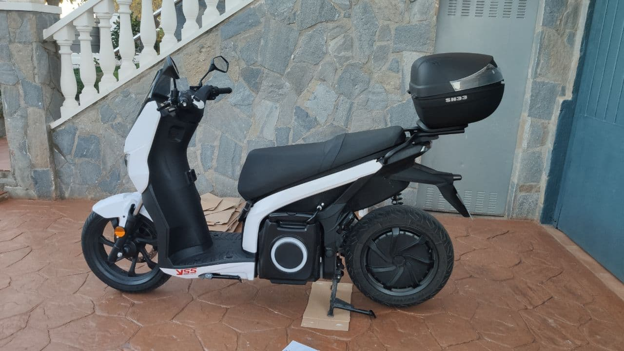

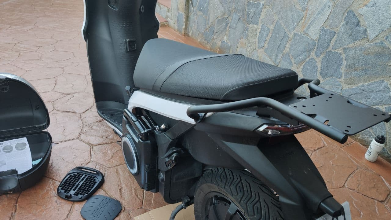

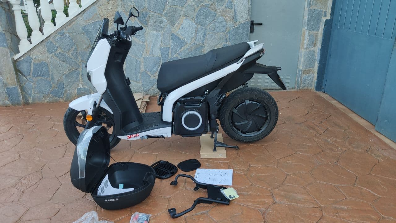

Hier Fotos von einem spanischen Kollegen, der den Shadträger verbaut hat. Passt gut und wirkt sehr wertig.

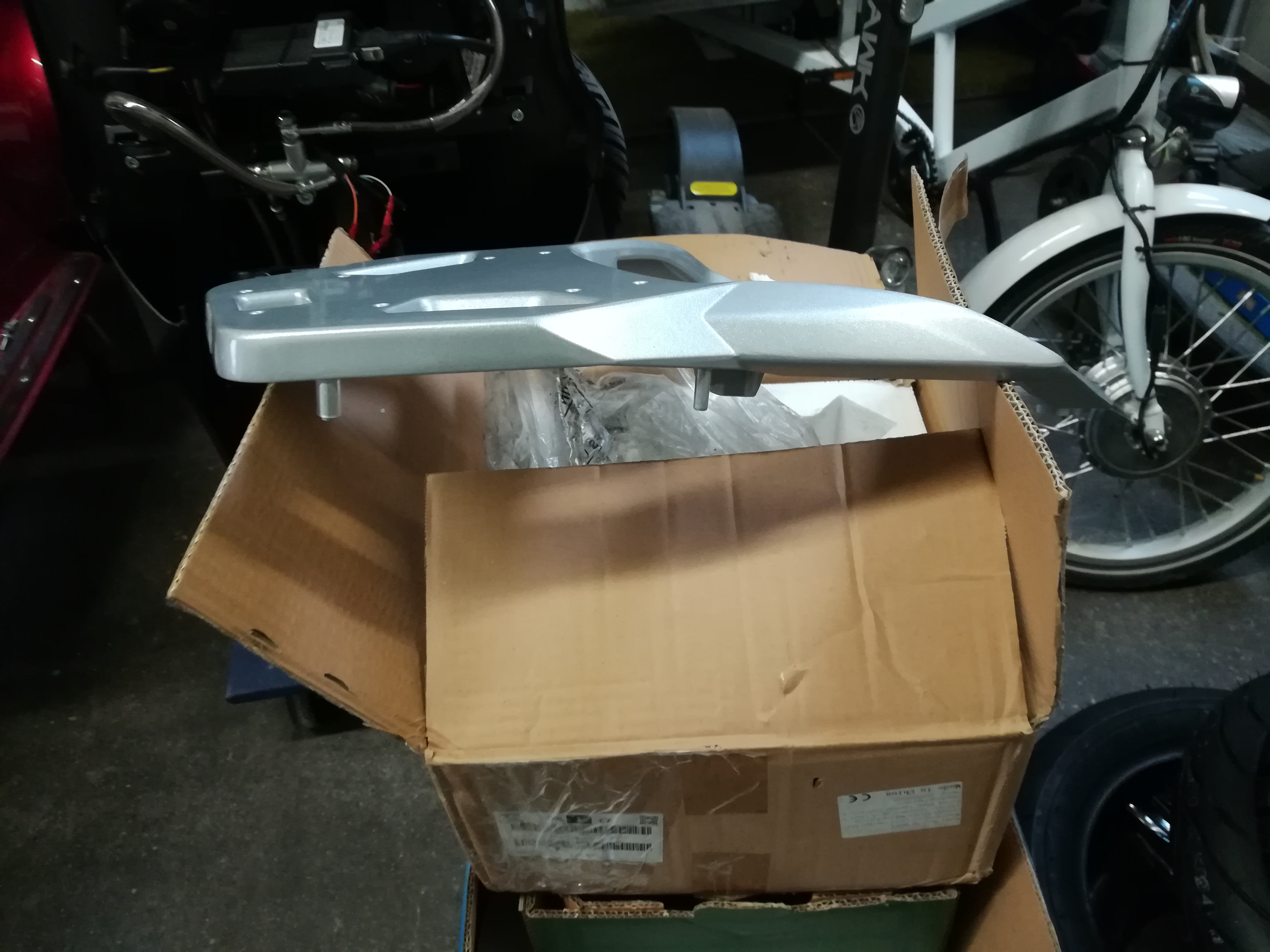

Moin Markus,
frag mal bei Alexander (oder bei Felix) nach. Die haben den Original-Träger bei mir montiert, mussten dafür allerdings auch etwas frickeln. Montageanleitung hab ich da keine gesehen.
Gruß Rolf

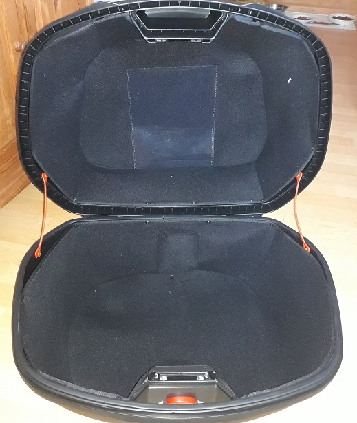

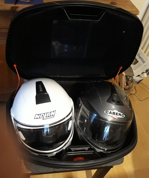

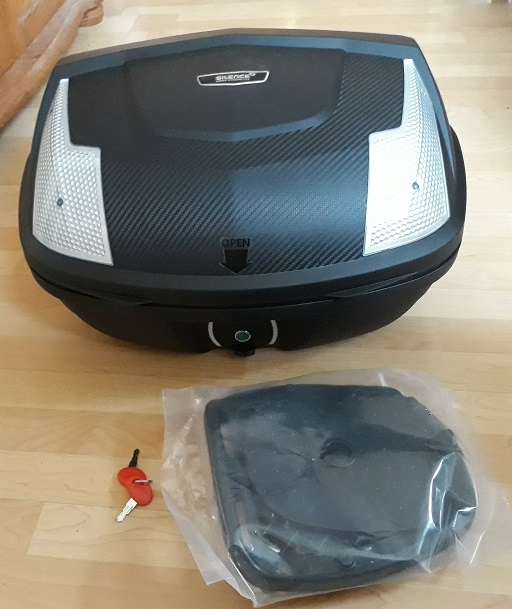

Org. Silence Topcase für S01/S02 mit Zubehör
(Schlüssel, Adapterplatte, Befestigungsmaterial)
- 47 Lit. 2 Integralhelme passen rein
- Stabiles wertiges Case, mit Stoff ausgeschlagen
- Preisvergleich lohnt sich!
z. B. bei "Mobile Stromer"
PS:
-Am besten die Gewinde des Org. Silence Gepäckträgers mit einem Gewindeschneider "nachschneiden". Da die Schrauben sonst reissen könnten.
-Die "kurzen" schwarzen Schrauben haben die richtige Länge. Die stehen nicht unten raus.
