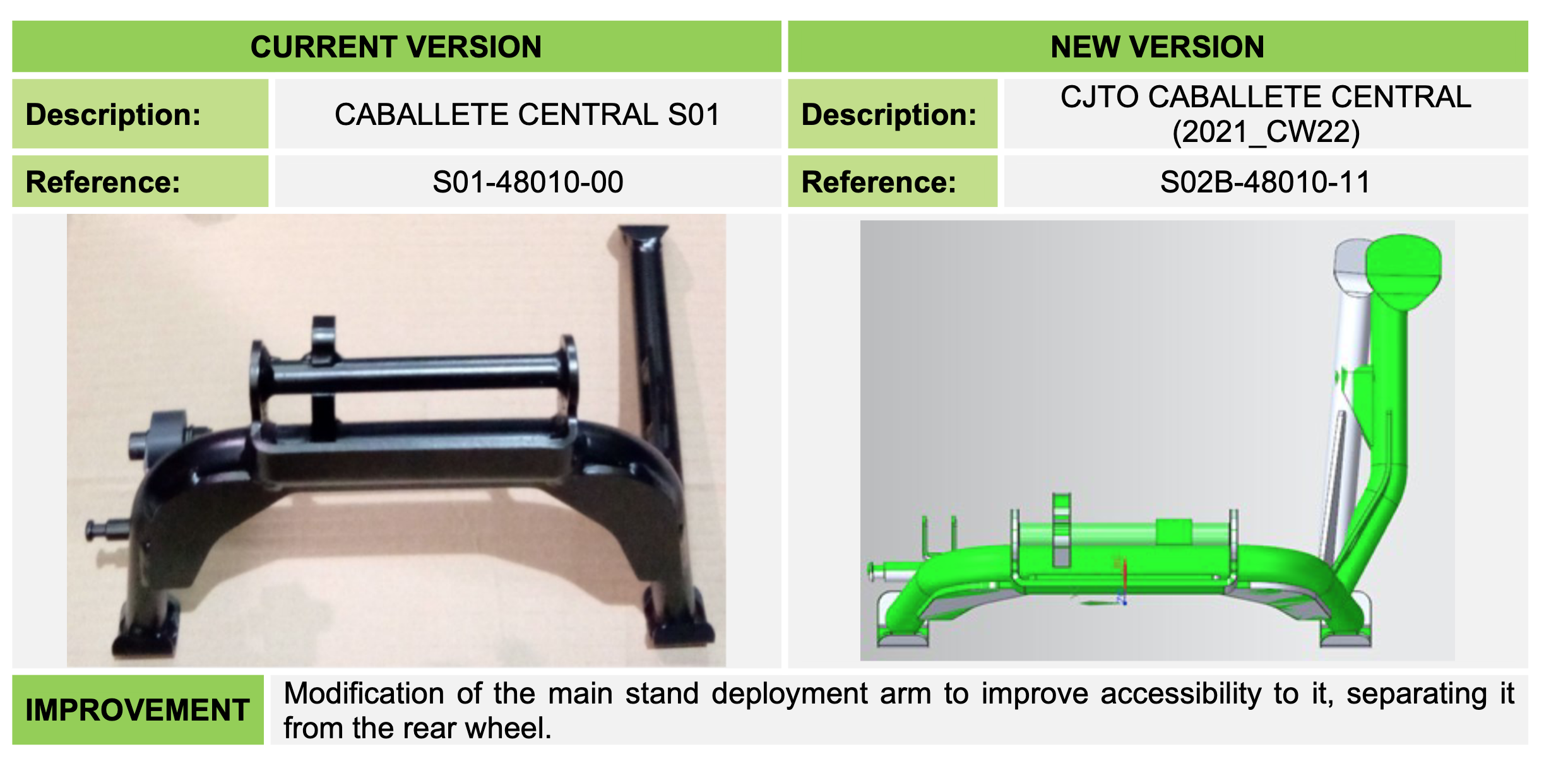

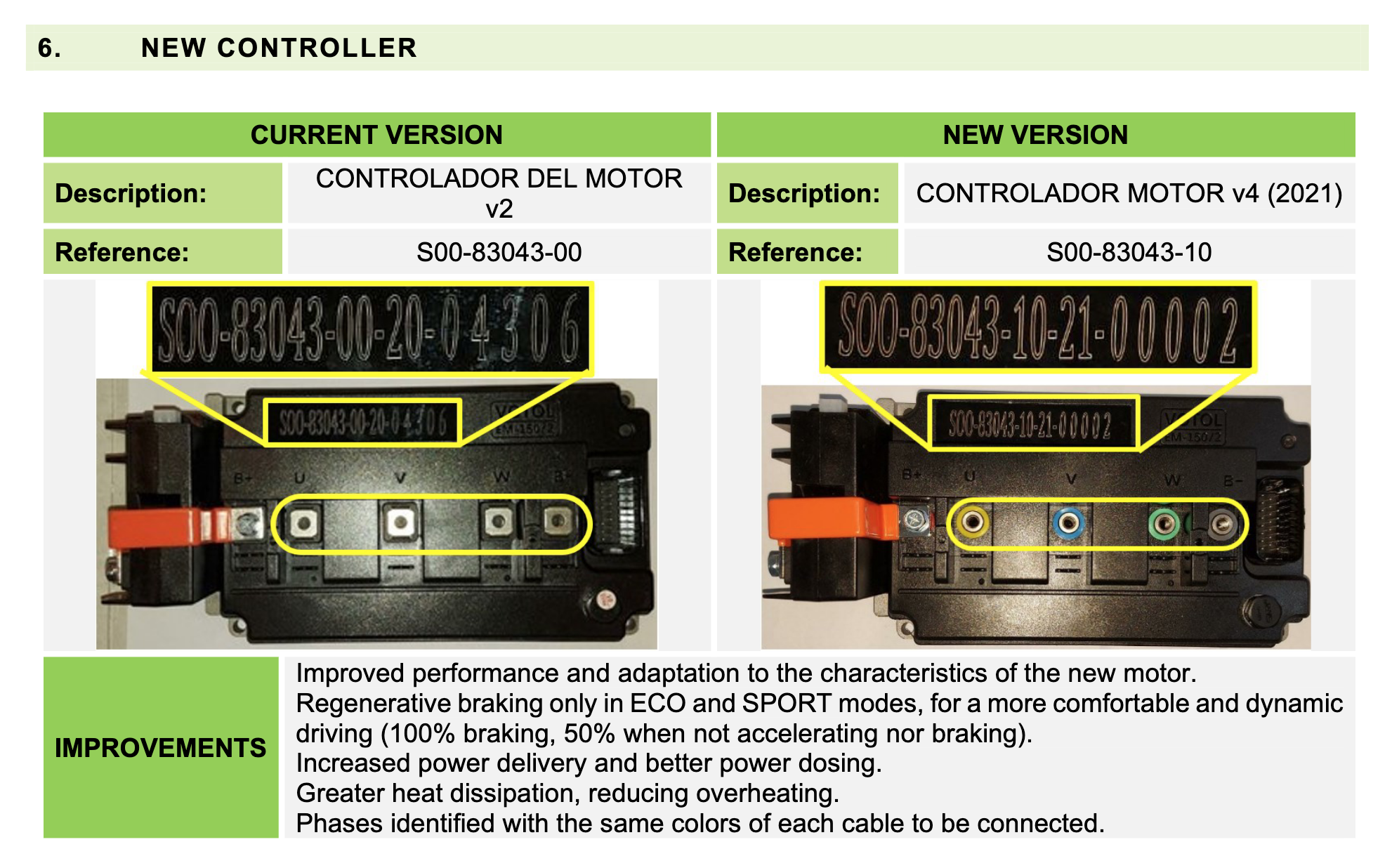

Grundsätzlich ist der größte Unterschied beim Umstieg vom Sevcon auf den Votol passiert. Vonn außen lässt sich das unter anderem daran erkenennen:
Die "Beule" auf der Unterseite der Schwinge identifiziert den Votol.
Am Ständer kann man erkennen, dass nicht alles zum Vorteil verbessert wurde. Mir ist die gerade (alte) Version lieber.

Dann gibt es innerhalb der Votol Serie noch eine Evolutionsstufe.

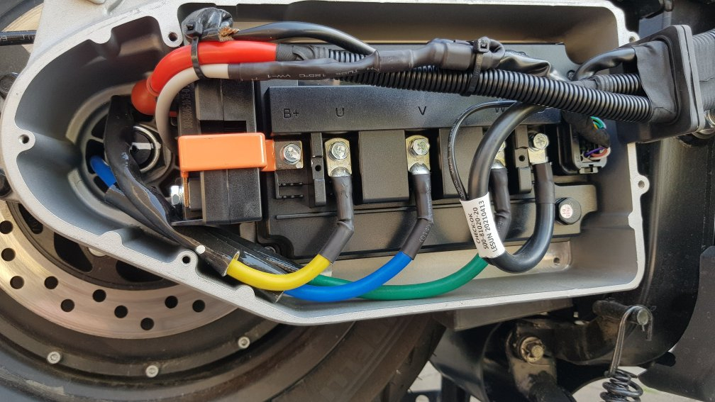

Generell sollte man bei einer Sevcon Silence das Schütz und die Verkabelung in der Schwinge ansehen. Einfach weil es ein Schwachpunkt ist und nachsehen billiger als abschleppen ist, falls man irgendwo liegen bleibt.

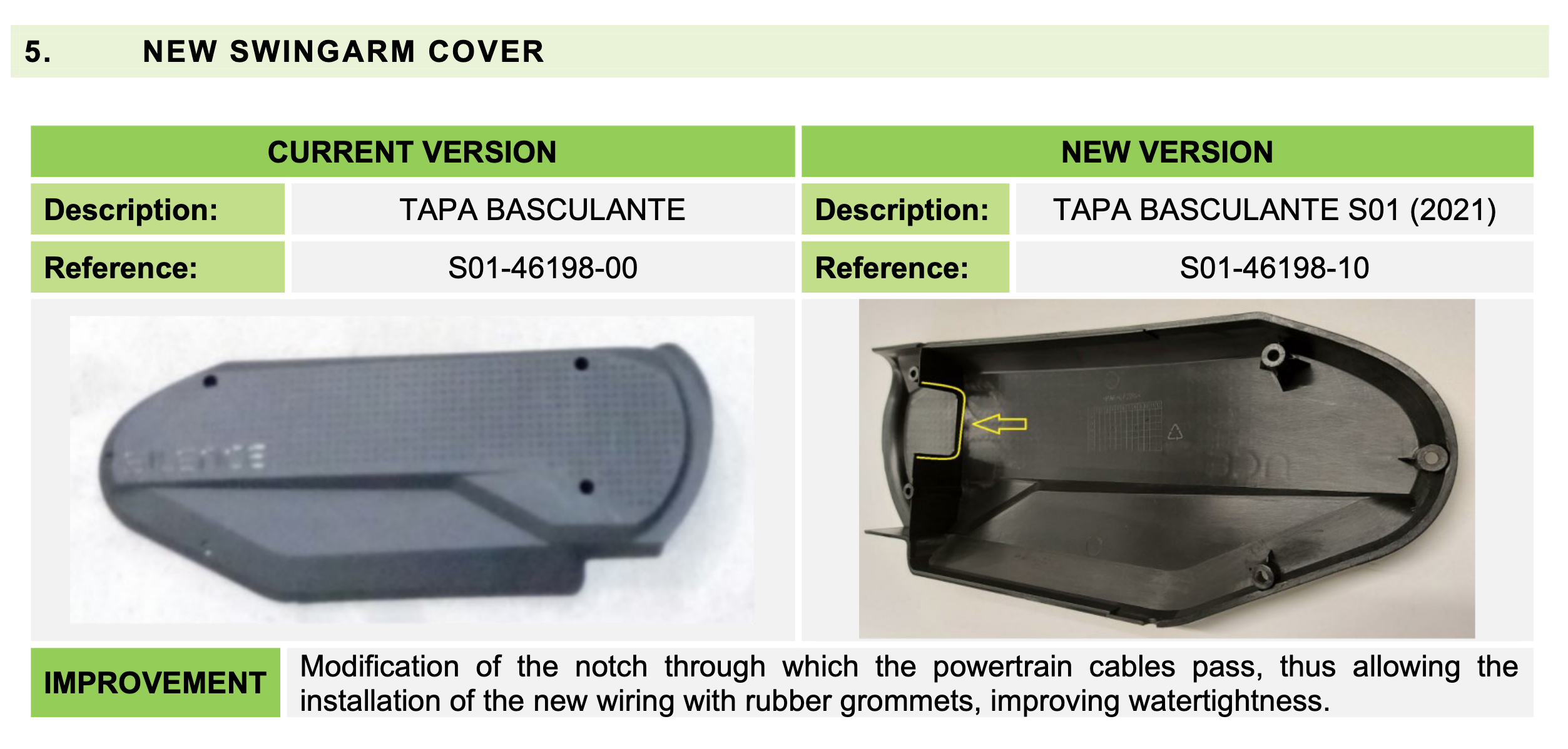

1. Ich habe mir vor Jahresfrist einen Ersatzdeckel für die Schwinge gekauft, für einen 2021 mit Votol. Diese "Beule" auf dem Foto der neueren Version habe ich noch nie so gesehen. Tatsächlich meine ich, dass meine Schwinge die gleiche Form hat wie das "alte" Format.
2. @errors mit 46% fast leerer Akku: Weiß nicht ob ich zu den besten Leuten zähle, aber was Patrick meint, widerfuhr mir auch: https://www.elektroroller-forum.de/view ... 06#p346506
Nur kurz wiederholt: SoC war um >40% daneben, Schlüsselreset hat nicht funktioniert, 98% SoC wurden beim Nachladen gemeldet bei Ladeleistungen, die eigentlich eher für ca 50% SoC sprechen. Zu Patricks Äußerungen: +1

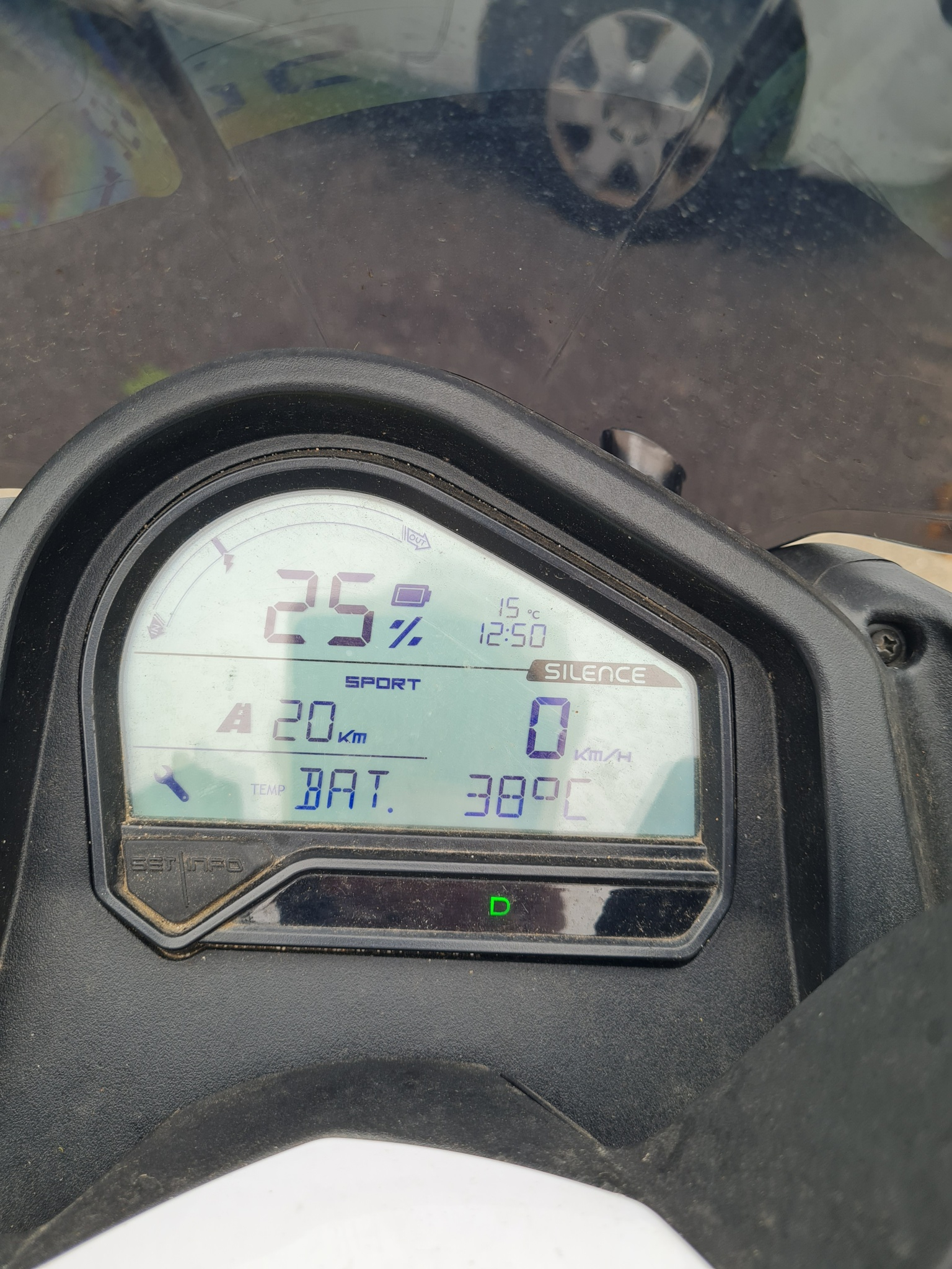

Ich habe eben bei
15 Grad
ne 48 Km Tour gemacht. Davon ca. 1/3 im City Modus bei ca. 60 Kmh (real).
Den Rest im Sport-Modus und Volllast.
Ist die Temp o.k. oder zu hoch?
Akku ist nun bei 25%
Gesamtleistung ist (lt. Silence-Anzeige) bei 7285 Km (also 3000 in den letzten 11 Monaten)
