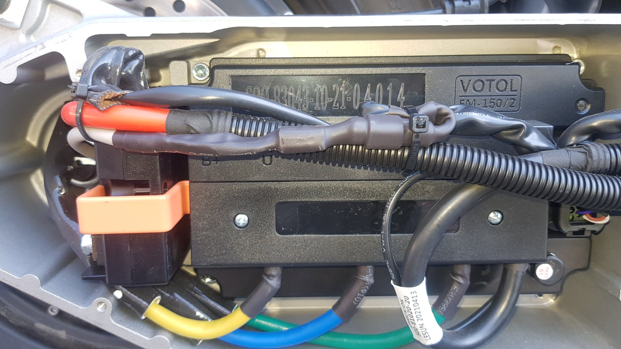

Da zumindest auch der S01+ einen VOTOL EM150/2S als Controller nutzt und die Werkstätten auf diese Controller eingerichtet und geschult sind, gehe ich 99,8% davon aus, dass auch die "Kleinen" einen entsprechenden Controller haben. Wenn @rgerards den Mut besitzt, die Schwinge aufzuschrauben und nachzusehen, wissen wir alle mehr. Das ist aber nicht ganz trivial, weil man sowohl Inbus- als auch Torx-Schlüssel mit Innenloch braucht.
Ob sich der Controller anschließend auch umprogrammieren lässt ... ?
