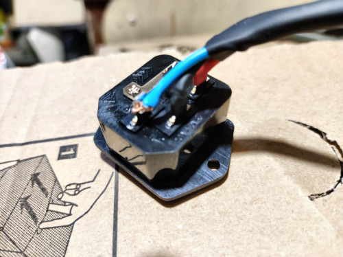

Hallo, ich habe das vorgeschlagene Material gekauft und stelle die Verbindungen her.Pfriemler hat geschrieben: ↑Mi 8. Jun 2022, 23:01Aus den weiter oben schon verlinkten Bauteilen (Kabel mit Superseal-Stecker, Kaltgerätebuchse), Pannenband, 2-Komponenten-Epox und einem schwarzen Edding habe ich in den letzten Tagen mal was zusammengebaut (Bilder sagen mehr als tausend Worte):
Der Epox-Puck hat so die gleichen Dimensionen und wie die eigentliche Buchse und passt gut durch das Loch.
Der Isolationstester hatte mit 1000V und 1min nichts zu meckern, >5.5 GOhm.
Zwischen Trägerrohr und Rückseite meiner Konstruktion sind jetzt ein paar Millimeter Platz, nichts drückt. Das Kabel ist etwas länger als im Original (ca 30 cm), geht nach oben weg und in einer Schleife dann an den eigentlichen Anschluss. Ich habe zunächst das Anschlusskabel durchgeführt (Buchse noch im Innenraum), dann die Wanne angehoben, Kabel aus den Kabelbindern am Rahmen gelöst und zusammengesteckt und wieder verstaut, Wanne wieder eingebaut, zuletzt den Klotz durchs Loch gefädelt und angeschraubt (mit Zeugs was die Bastelkiste hergab, man kommt mit den Fingern noch hervorragend dran. Endergebnis:
Aktuell läuft die erste Ladung darüber ...
Materialkosten der gesamten Lösung: ca 12 Euro.
edit 11.6.: funktioniert erwartungsgemäß einwandfrei. Ein Nachteil ggü der Originallösung: Die dortige Gummikappe verhindert ein Eindringen von Nässe in den gesamten Bereich, also auch rund um die Kaltgerätebuchse. Wenn dort jetzt richtig Nässe draufschlägt, könnte es in den Bereich unter der Sitzbank gelangen, obwohl die Buchse ziemlich plan auf dem Plastik der Wanne aufliegt. Vielleicht werde ich mir irgendwann mal eine passende Dichtung drucken oder doch noch einen passenden Deckel, der dann mit untergeschraubt wird.
Das Kabel hat 3 Adern: schwarz, blau, braun.
Habe ich verstanden, dass Blau das Erdungskabel ist und dem zentralen Stift des Steckers entspricht? Muss ich es mit dem TE-Pin auf die Buchse löten?
Auf dem Foto, das Sie eingegeben haben, würde es so aussehen, aber ich möchte sicher sein, bevor ich elektrische Probleme habe.

Für die Zukunft bitte nur die unbedingt nötigen Passagen zitieren, nicht ganze Beiträge.
Ich würde das auf meinem Foto auch so identifizieren (blau an PE, schwarz an einen, braun über Sicherung an den zweiten stromführenden Kontakt), aber es gibt keine Garantie, dass die Kabelfarben immer korrekt sind. Wichtig ist, dass der mittlere Kontakt des Spezialsteckers mit dem mittleren Kontakt der Ladebuchse verbunden ist. Das sollte man mit einem Durchgangsprüfer oder einem Messgerät immer prüfen.paologronchi hat geschrieben: ↑Mi 21. Sep 2022, 13:54Das Kabel hat 3 Adern: schwarz, blau, braun.
Auf dem Foto, das Sie eingegeben haben, würde es so aussehen ...

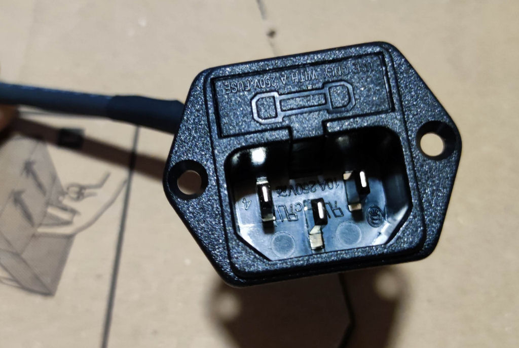

paologronchi
- Beiträge: 2
- Registriert: Mi 21. Sep 2022, 13:43
- Roller: Seat Mò 125
- PLZ: 16030
- Land: anderes Land

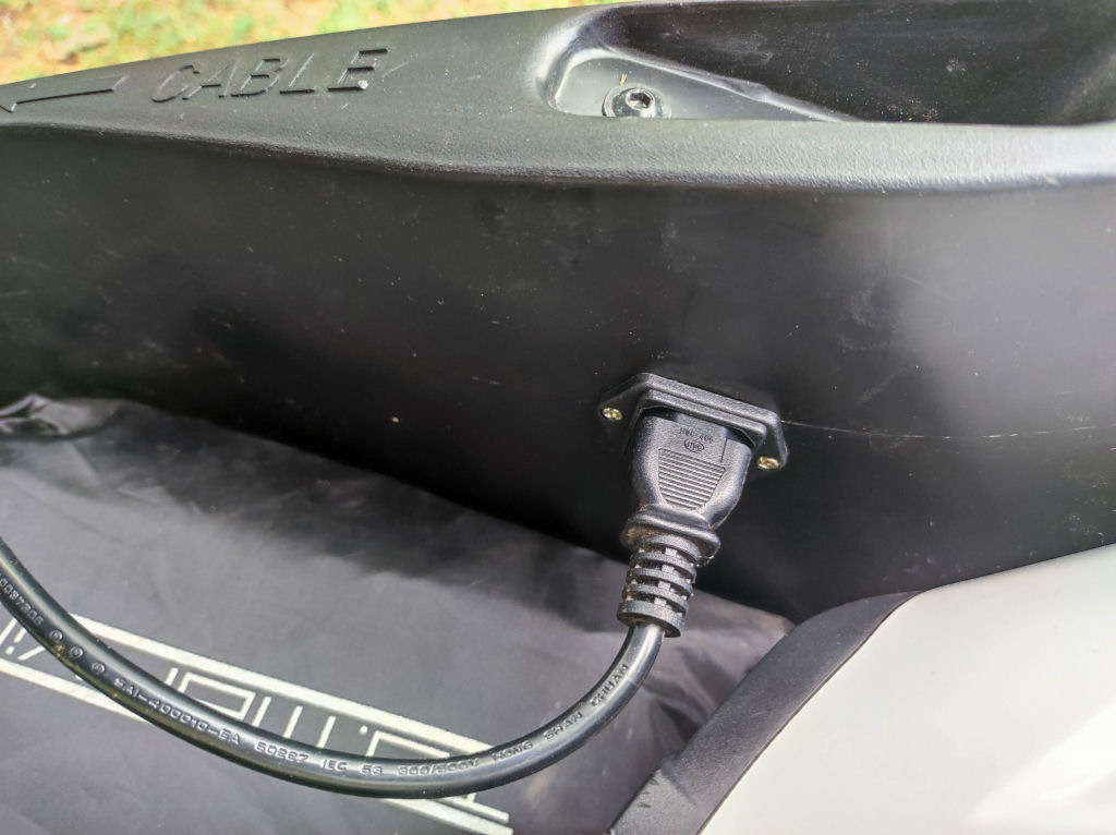

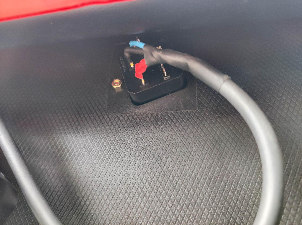

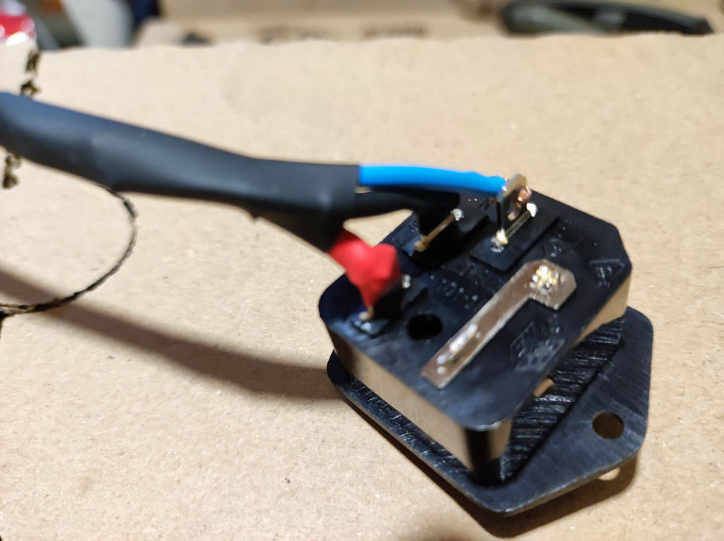

Re: Seat Mo: fehlenden Ladestecker unter der Sitzbank nachrüsten
Danke für den Vorschlag. Ich habe mit dem Tester nachgesehen und auch das Kabel der Originalanlage hat den Mittelpol als Masse.
Ich kaufte die elektrische Ausrüstung bestehend aus einem C13-Stecker mit Sicherung und einem Kabel mit einem 3-poligen wasserdichten Stecker und einem 2-Meter-Kabel (20 cm reichen jedoch).
Nachdem die Kabel (schwarz, blau, braun) an ihren jeweiligen Anschlüssen angelötet wurden (das zentrale Blau ist die Masse), ging ich zur Montage in dem bereits im Seat Mò vorhandenen Loch über und verband dann den Stecker mit dem des Lagersystem (Foto des Beitrags oben).
Endlich habe ich den Ladestecker geschützt im Sattel und muss nicht mehr bei jedem Aufladen die Gummiklappe an der Seite des Scooters öffnen.
Ich hänge ein paar Fotos an, falls jemand sie brauchen könnte.
- Pfriemler
- Beiträge: 2777
- PLZ: 14513
- Wohnort: Südrandberlin
- Tätigkeit: Tonkünstler
Ich muss meckern: Das sollte keinesfalls so bleiben. Der Berührungs- und Nässeschutz fehlt völlig, trotz der Isolation mit Schrumpfschlauch. Während des Ladevorgangs liegt dort lebensgefährliche Spannung an. Zwar hat sich bei mir während der Regenfahrten gezeigt, dass der Bereich erfreulich trocken bleibt, aber sicher ist sicher.
Es muss kein Epoxydharz sein. Schon eine ausreichende Menge Heißkleber oder auch Silikon aus der Kartusche reicht, beides gibt es auch in Schwarz, denke ich.

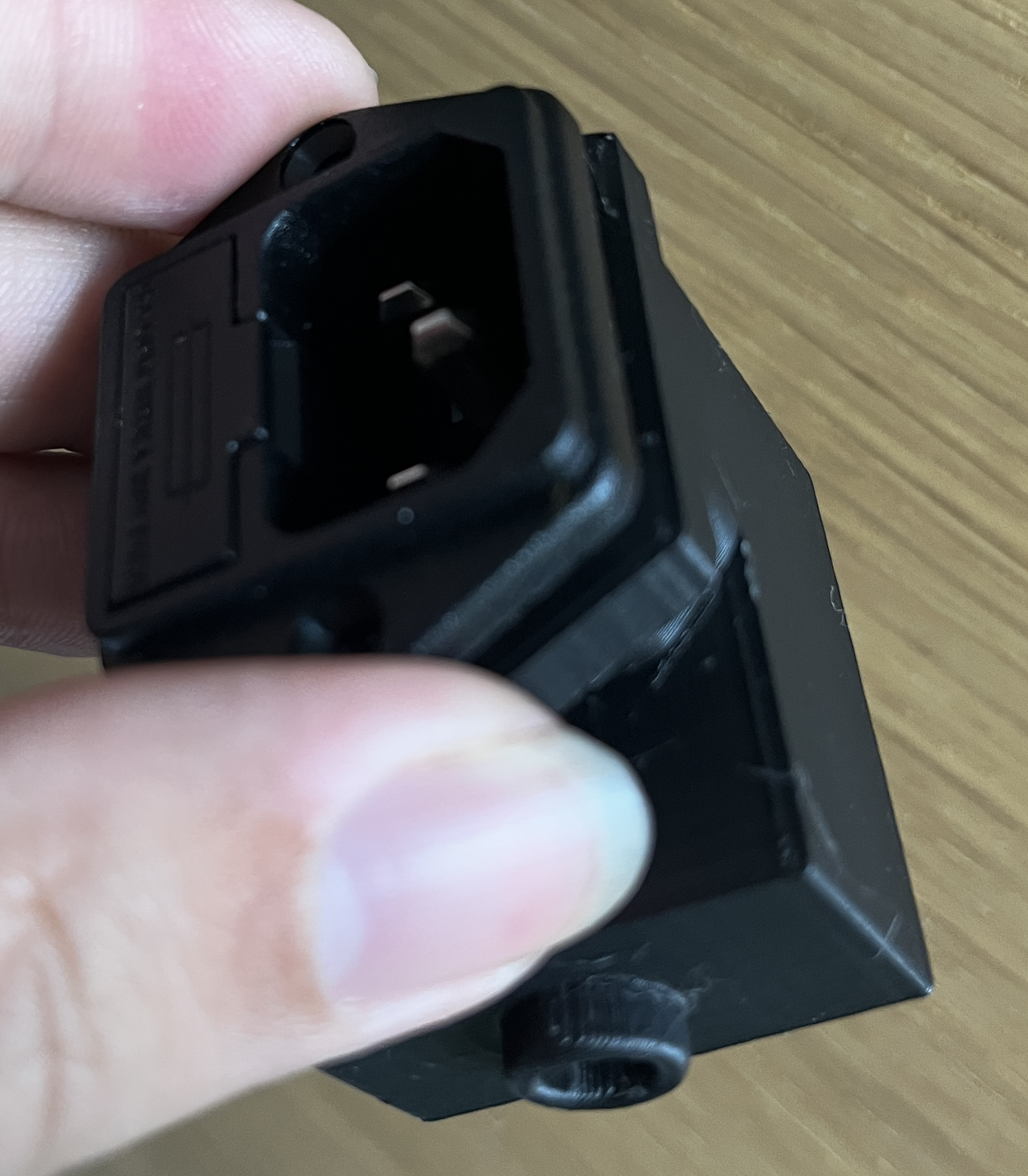

Hab die Buchse unter dem Sitz nun auch nachgerüstet. Die im Thread verlinkte Gummitülle passt eigentlich super zur Abdichtung und Isolierung der Kontakte. Hab sie ein bisschen gekürzt und abschließend vollständig mit Heißkleber vergossen. Jetzt muss ich mir nur noch eine Lösung für die Original Gummiklappe überlegen, damit niemand so ohne weiteres während des Ladevorgangs an die Buchse am Akku kommt.

Geh das Thema auch bald an, werd mir da als Dichtung was aus TPU drucken.

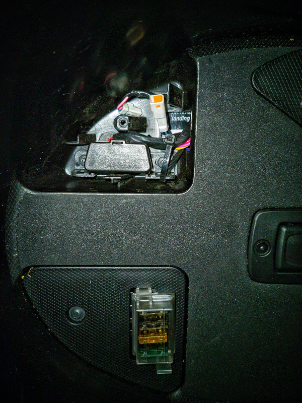

vielleicht etwas OT, aber unter der Sitzbank meines Mó ist der kleine Stecker nicht gesteckt gewesen.
Der Roller fährt trotzdem. Weiß jemand wofür der ist, bzw. ob ich den zusammenstecken kann, oder lieber Isotape drum?
VG
Timo
VG
Timo
- Pfriemler
- Beiträge: 2777
- PLZ: 14513
Ist offtopic, Frage wurde schon mehrfach gestellt (auch von mir) und konnte bisher nicht beantwortet werden. War bei mir beim Kauf offen und wurde beim ersten Service zusammengesteckt. Ich habe wirklich nicht den blassesten Schimmer.

Ich hab da mal schönes gedruckt. Heute Abend noch als TPU Variante damit es dicht ist, dann kann es am Seat Mo verbaut werden.
