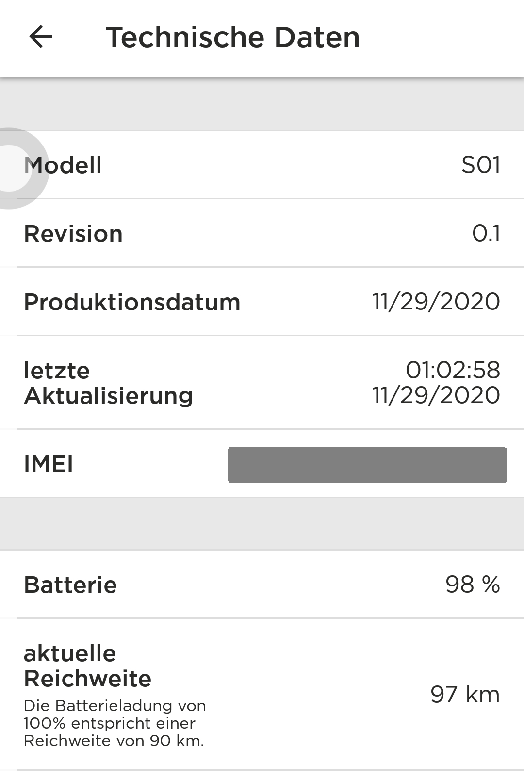

Habt ihr aktuell eine Verbindung zum Roller per App?
Ich seit zwei Tagen nicht. Ist es meine individuelle oder eine serverseitige Herausforderung?

Re: App Best Practice
Ich habe zwar seit Wochen meinen Roller nicht mehr gesehen, aber ich kenne seine aktuelle Batterietemperatur. Also Verbindung hab ich.
Die Verbindung zwischen Roller und App bereitet aktuell keine Probleme bei mir.
Auf wundersame Weise hat sich allerdings der Roller verjüngt...
