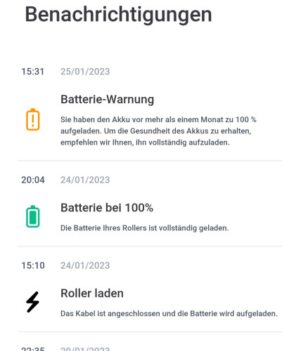

Offenbar ist man bei Silence oder auch Seat anderer Meinung und beherrscht auch die Zeitrechnung nicht hinreichend...
Die merken gar nichts mehr.
Gestern aufgeladen und heute das:
App: Seat V 2.36

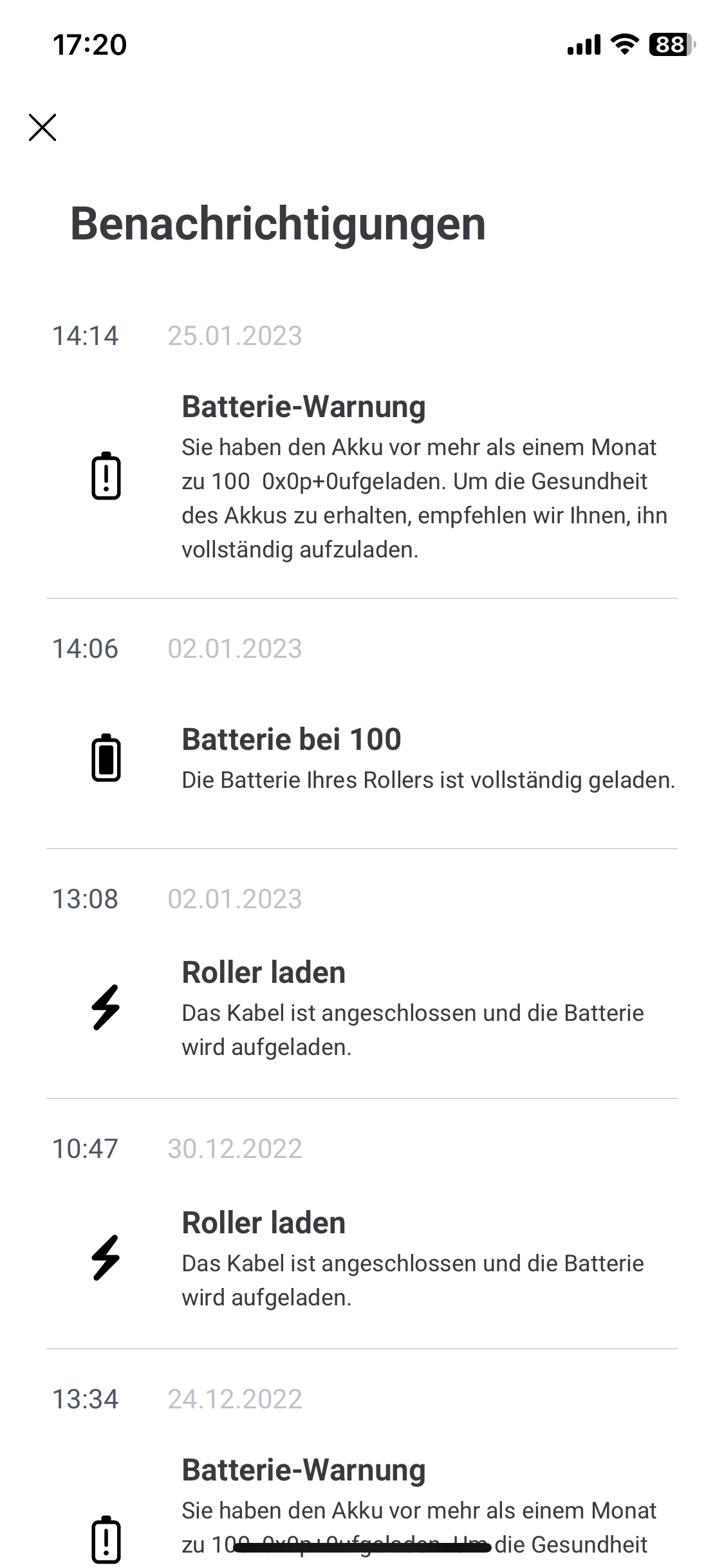

Sieht bei mir ähnlich aus, ich vermute, dass es mit dem letzten Update der Seat Mo App (von Heute Vers. 2.37.0 (19637) IOS 16.3) zusammen hängt. Und meine Benachrichtigungen sid nur schwarz / weis ;)
