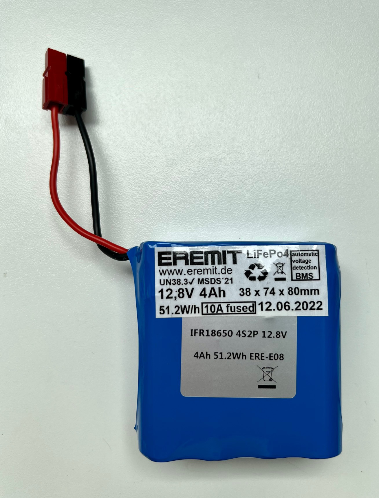

Der Akku ist gekommen - und mit 4 x 7,5 x 8cm auch schön klein. Habe eben die Wohnung zusammengehupt, der Stebel Nautilus besorgts der Akku mal richtig. Perfekt für mein Vorhaben. Habe ihn mit PowerPole Steckern bestellt, da ich noch welche für den Weiteranschluss hier habe. Gäbe es auch mit anderen Anschlussvarianten. Jetzt noch aufs Ladegerät (DC-DC Wandler) warten, dann kann montiert werden. Werde den Akku wahrscheinlich im Fußraum montieren, da passt er schön rein.
Bin nur unsicher was besser wäre: 12V Bordspannung auf 14,4V mit 1,5/2A oder 48V auf 14,4V mit der selben Stromstärke. Ich denke die 48V Variante ist besser; denn den DC Wandler zum Laden des Akku an eine bereits umgewandelte Spannung anzuschliessen ist jetzt nicht sehr effizient oder logisch.
DC Wandler habe ich beide Varianten bestellt; kosten ja nur so 6-8 Eur. Kann man eh immer mal gebrauchen.

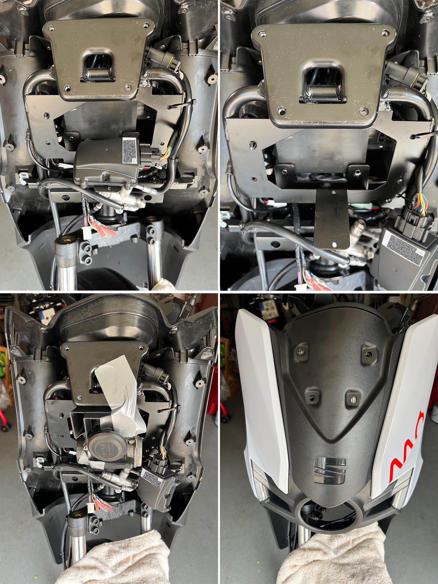

Oh mann, die Stebel Hupe ist grösser als erwartet. Da jetzt eh schlechtes Wetter kommt (endlich) und ich sowieso noch auf die DC Konverter warte, kann man vorab den neuen *sic* Roller zerlegen und die Hupe bereits einbauen/befestigen. Und ich dachte ich bekäme die locker vorne unter.
Letztlich gab es nur einen Platz: Über dem Scheinwerfer. Da ich die doch recht massive Hupe nicht an der Plastikverkleidung befestigen und kein Kunststoffgewinde benutzen wollte (Mitbenutzung einer Schraube der Verkleidung und eine des Scheinwerfers), habe ich mich für die gegenüberliegende Seite entschieden, wo das Telemetriemodul hängt. Hing.
Das ist ja auch nur per Kabelbinder und doppelseitigem Klebeband an einer recht langen und stabilen Blechlasche befestigt. Das Modul hat auch locker hinter der Befestigungsplatte des Schildes platz, sogar auch dort mit Handyempfang. ;o)
Die "Lasche" habe ich mir passend hingebogen; darauf liegt nun die Hupe. Zusätzlich rechts per Winkel an dem Rahmen/der Vorbaukonstruktion fest angeschraubt. Wo die Hupe direkt anliegt ist 3mm Klebefilz dazwischen; das Zeug, was man 1,2 Mal im Jahr im Aldi bekommt (Filzgleiter). So böllert nichts bei schlechter Strasse.
Nur gut dass ich das vorne geöffnet habe: Das Steuergerät des Rollers (hinter der Befestigungsplatte fürs Windschild mit grossem Hebel-Kombistecker ist nur oben festgeschraubt; unten ist es nur per Plastik-Stecknippel befestigt. Da hat es bereits gelöst und den Stecknippel mit viel Plastikstaub drumherum (siehe 2. Bild, rechts über der Lasche, die "Bohrung mit dem Schimmel aussenherum") und schon etwas weggefressen. Das werde ich mit einem zusätzlichen langen Kabelbinder an der unteren Befestigung sichern.
So sieht das dann mit der befestigten Hupe aus:

Sehr schön gelöst. Dein Telematik-Modul sieht übrigens ganz anders aus als meines.

Auf dem Aufkleber steht als Einheit für den Energieinhalt auch "W/h". Hier im Forum lasse ich mir so was ja noch eingehen, aber als offizielle Beschriftung... Sehr vertrauenerweckend...

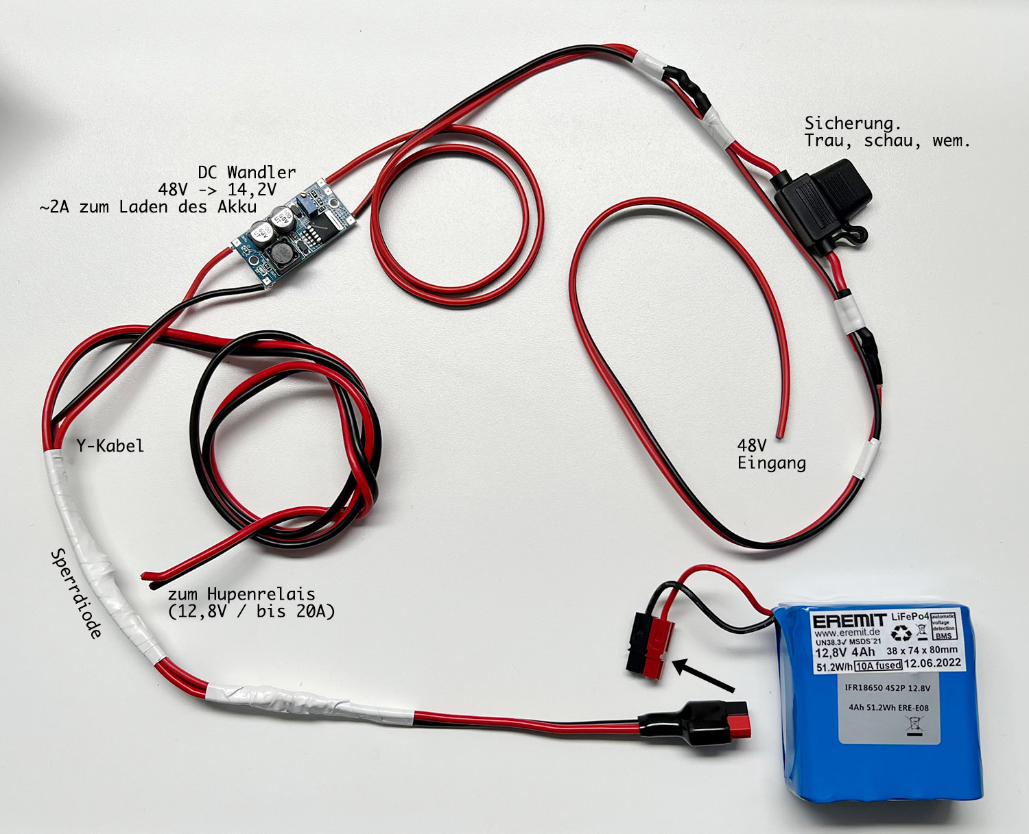

Der Plan war heute: Kabelbaum anfertigen und einen nur 2A verbrauchenden DC Wandler an das 48V* Bordsystem anzuschliessen.
Da das System ja bereits mit einem DC Wandler, der 20A leistete, abgeschaltet hat, habe ich das Gestrüpp heute nur luftverkabelt, ob -das- funktioniert.
Und es lief alles, geil. Schraubenzieher raus, die Initialeinstellung des DC Wandlers von 5,x Volt auf die benötigten 14,2V (Ladespannung für den LiFePo4 Akku) am Poti hochgedreht. Schlüssel wieder rumgedreht, Roller ausgeschaltet.
Das Ganze fix verlötet, das Roller-"Abzapfkabel" isoliert, wieder mit Kabelbinder fixiert, das neue Kabel für die Hupe nach vorn verlegt ... kommt vor dem Fußraumdeckel-schliessen der Gedanke: Ach, prüfste lieber nochmal die Spannung des DC Wandlers und machste dann auf die Schraube am Poti nen Klecks Schraubensicherungslack. Dann verstellt sich da nix.
Gesagt, getan Schlüssel rumgedreht: Alles (wieder) tot.
Kurze Rede, langer Aufreger: Alles was schlagartig (!) mehr wie ca. 1 Ampere beim Einschalten des Rollers und AUCH (!) während des Betriebs am 48V Strang Strom klaut: Contoller schaltet ab!
Ergo: An den 48V Strang kann man im Grunde NICHTS dranhängen. Das System ist scheinbar so knapp konfiguriert dass sofort abgeschaltet wird, sobald schlagartig mehr Strom verbraucht wird. Und das AUCH, wenn der Roller bereits eingeschaltet ist, der Controller Fahrfreigabe erteilt hat.
[ Getestet als ich die Sicherung des DC Wandlers (eingestellt auf 48V --> 14,2V) eingesteckt hatte. Das Rollersystem trennt sofort]
Das einzige was funktioniert ist/wäre ein kontinuierlicher Stormanstieg, etwa wie das Gasgeben. Aber ein Soft-Start im Niedervolt- und Gleichstrombereich; ich glaube sowas gibts nicht.
