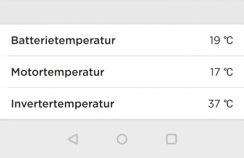

Meiner steht seit über einer Woche in der Garage: 21 Akku, 21 Inverter, 26 Motor.
Wie ist die Temperatur bei Akku & Motor bei dir? Evt. Sonne drauf?

- Manfred 77
- Beiträge: 366
- Registriert: Fr 8. Mär 2013, 08:55
- Roller: Silence S01
- PLZ: 8380
Re: S01/Mo Usergroup Wien/NÖ
Hallo Stoascheisser!
Wenn du über die App die technischen Taten aufmachst werden die Temperaturen angezeigt, so wie du den Roller abgestellt hast! Verbinde den Roller mit der App neu und schalte ihn wieder aus - dann werden dir die Temperaturen im Istzustand angezeigt!
Ist halt so!
Lg Manfred

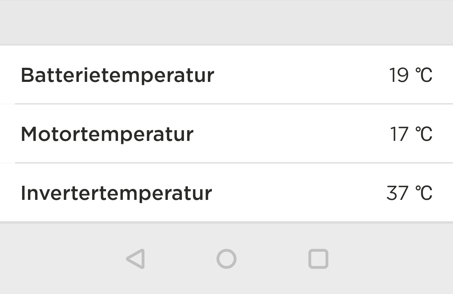

Hallo, hab ich jetzt gemacht. Aktuelle Außentemperatur 15 Grad. Inverter zeigt trotzdem 37 Grad. Batterie 19 Grad, Motor 17 Grad. Ich hab in den letzten Tagen auch relativ rasch die Temperatur Warnung erhalten. Hab es aber auf die doch recht hohen Außentemperaturen geschoben.Manfred 77 hat geschrieben: ↑So 21. Aug 2022, 22:51Hallo Stoascheisser!
Ist halt so!
Lg Manfred

Dann stimmt bei dir wohl etwas mit dem Temperatursensor im Motorcontroller nicht. Lass das bitte mal überprüfen. Wo ist dein Roller her - G-Electric?

Bei mir, S01 mit Sevcon, ist die Motortemp. immer um ca. 10°C zu hoch, die anderen passen.Stoascheisser hat geschrieben: ↑Mo 22. Aug 2022, 06:53Hallo, hab ich jetzt gemacht. Aktuelle Außentemperatur 15 Grad. Inverter zeigt trotzdem 37 Grad. Batterie 19 Grad, Motor 17 Grad. Ich hab in den letzten Tagen auch relativ rasch die Temperatur Warnung erhalten. Hab es aber auf die doch recht hohen Außentemperaturen geschoben.
Kommt denn die Übertemp.- Meldung sicher vom Controller? Man kann alle 3 auch am Display während der Fahrt anzeigen lassen. Bei mir kommt sie i.d.R. vom Motor, selten vom Akku, vom Controller bisher noch nie. Die Grenzwerte stehen in der Anleitung. Beim Controller ist natürlich wenig Luft nach oben, wenn da 10°C zu viel angezeigt werden. Würde ich dann tauschen lassen.

Die Motortemperaturen sind bei mir auch bis zu 15°C zu hoch, Beim Sevcon existiert aber im Register 0x461F eine "User Definable Thermistor Map", in der Widerstände eines PTC-Thermistors zur Messung der Motortemperatur Temperaturwerten zugeordnet werden. Hier könnte man u.U. die fehlerhaften Motortemperaturen korrigieren.
