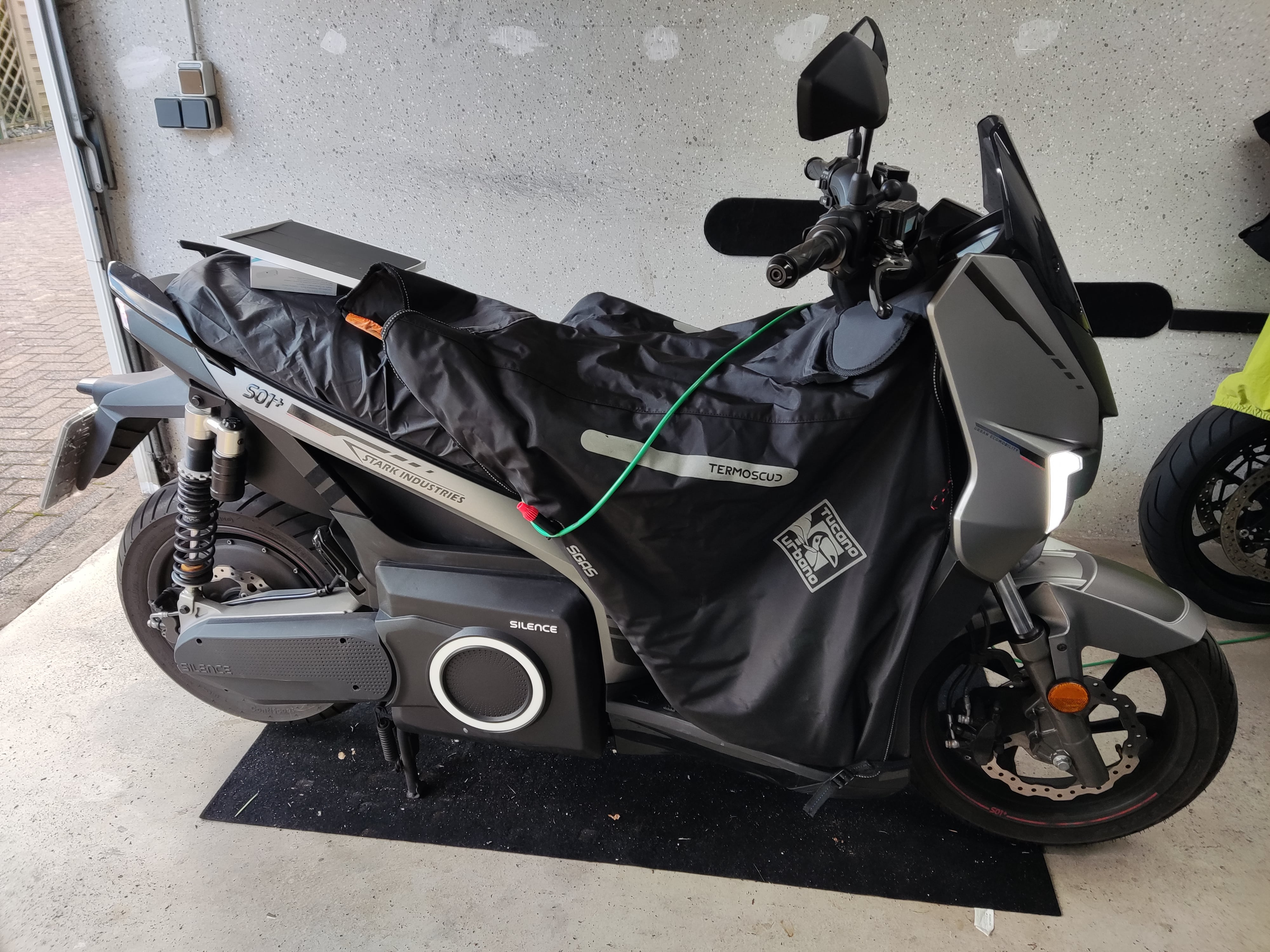

ich wollte euch ein kurzes Update geben. Mein Silence S01+ hat vor kurzem die 5000km Marke durchbrochen. Ich hatte keinerlei Probleme oder Mängel. Desweiteren habe ich wieder die Tucano Rollerdecke montiert, damit ich vor Regen und Kälte geschützt bin.
